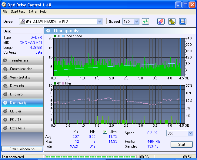

Samsung SH-S223C fw:SB05 írásminőség teszt 2.
A teszteket ( Lite-on IHAS 524 A)belső íróval végeztem, 8x olvasási sebesség mellett Opti Drive Control 1.48 tesztprogrammal.Előre elnézést kérek, mert sok helyet fogy foglalni.
De mivel kis hazánkban ez a Samsung, a legolcsóbb DVD írók közé tartozik.
Így elég sokan ezt fogják megvenni, hiába is ajánlunk másik írót.
Számukra segítség ez a teszt sorozat.Memorex 16x-os DVD +R Disc ID: CMC MAG M01. 12x-es sebességgel írva.
Maxel 16x-os DVD+R, Disc ID: RitekF16. 12x-es írás:

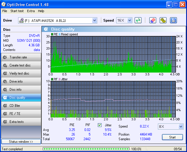

SONY 16x-os DVD+R, Disc ID: SONY16 D21. 12x-es írás:
Unbranded,szitázatlan 16x-os DVD +R ,Disc ID: YUDEN000 T03. 18x-os írás:
RICOH 8x-os DVD+R Disc ID: RICOHJPN R02. 8x-os írás:
Sajnálatos tény, de a világ egyik legjobb 8x-os +R lemezét, ilyen silány minőségben írta.

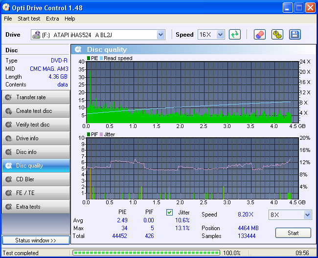

Én szóltam.Végezetül egy 16x-os DVD-R, Disc ID
MC MAG AM3
Mostanság talán a világon a legnagyobb tételben gyártott/eladott DVD-R 16x-os lemeze.
Olyan márkáknál található meg mint a: TDK,Philips,Memorex,Datawrite,Platinum,Titanium,Ridisc,Bulkpag,stb.
12x-es írás: -
