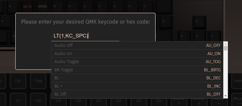

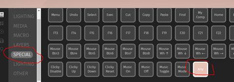

válasz eagleberg #91212 üzenetére
Én lusta lennék, és inkább másik megoldást keresnék fejlesztés helyett, amit a VIA támogat mondom ezt úgy, hogy úgy kellett elővenni a screenshotokhoz egy üres nyákot, mert azonnal megy fel saját QMK fordítás a billentyűzeteimre
Special fül, Any key:
És máris mehet a modtap kódot beírása:
Ha nem használod mindkét Space-t, ami eléggé tipikus, akkor az egyik lehet egy böszme nagy Fn, vagy ha mégis, akkor
LT(1, KC_SPC)
és a mostani Fn-re mehet a jobb Ctrl.Másik megoldásként nálam a ↑ vagy a Home alakulna át modtap jobb Ctrl-lá a
MT(MOD_LCTL, KC_UP)
vagyMT(MOD_LCTL, KC_HOMEP)
kódokkal.[ Szerkesztve ]

válasz eagleberg #91208 üzenetére
Ez sajnos nem oldható meg még a Special fül mélyére eldugott Any billentyűkódot használva sem.
Az LT(1, kc) kóddal azt el lehet érni, hogy nyomva tartva a billentyűt az első layerre váltson átmenetileg, míg lenyomva a kc billentyűkódot küldje el, de ez nem lehet speciális kód, mint a kívánságodhoz szükséges OSL(2) lenne.
Ehhez egy Vial firmware és az abban elérhető alapszintű tap dance is kevés lenne, muszáj QMK-ig lemenni és saját kódot írni rá.
