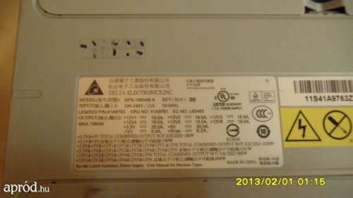

tornas
Hoorus #43750 üzenetére
I-TEC Ultimate Gamer Advance 900W
Fos Kolink (Coolink származék) minőség. Még hogy "gamer"...
Ez pedig egy Kolink tápegység és észre lehet venni a hasonlóságot az I-TEC táppal:
Delta DPS-1060AB
Ez pedig egy eredeti Delta táp kiváló minőséggel. Ha egyben lennének a 12 V-os ágai, akkor "best buy" lenne a maga kategóriájában.
A Chieftec-hez nincs köze, csak annyiban hogy ő maga is vett a Deltától elektronikát a nevével fémjelzett tápjaiba.
