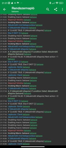

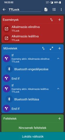

Adott a következő makró:
A makró célja elvileg az, hogyha elindul a program, akkor kapcsolja be a BT-t, ha nem megy a program, akkor meg kapcsolja ki.
Eddig ez így működött, de a legutóbbi MacroDroid frissítése óta nem kapcsolgatja BT-t és fogalmam sincs, hogy miért!Ha a makró azon részét tesztelem, hogy kapcsolja a BT ki be, az megy, de élesben nem.
A telefon alapszoftvere nem változott, még mindig Android 11, mivel nem kap több frissítést.
Ötlet? Jó egyáltalán a makró? -

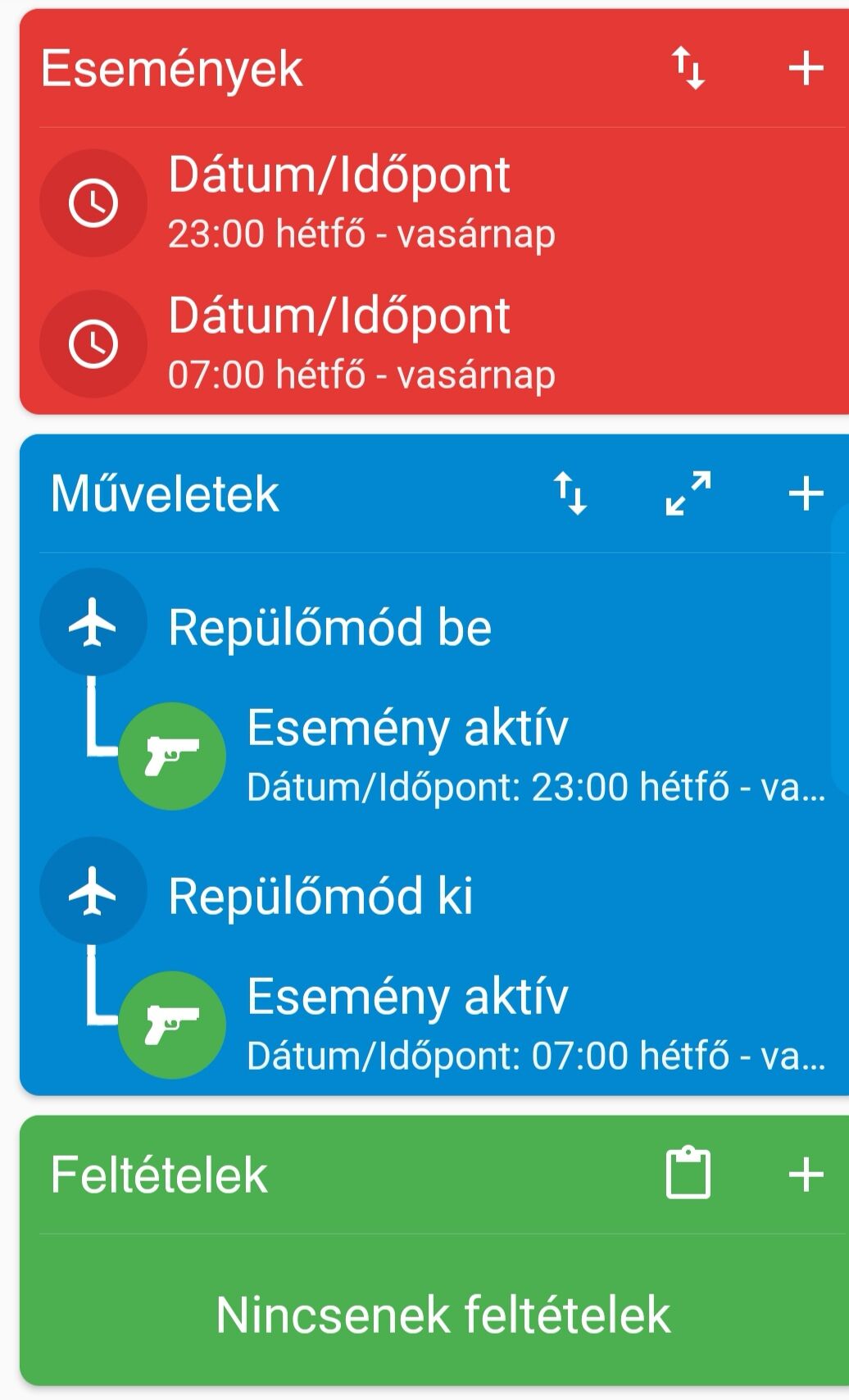

Sziasztok !
Azt ,hogy tudom megoldani ,hogy mondjuk este 23 óra és reggel 7 óra közöttt be legyen kapcsolva a repülő üzemmód ? -

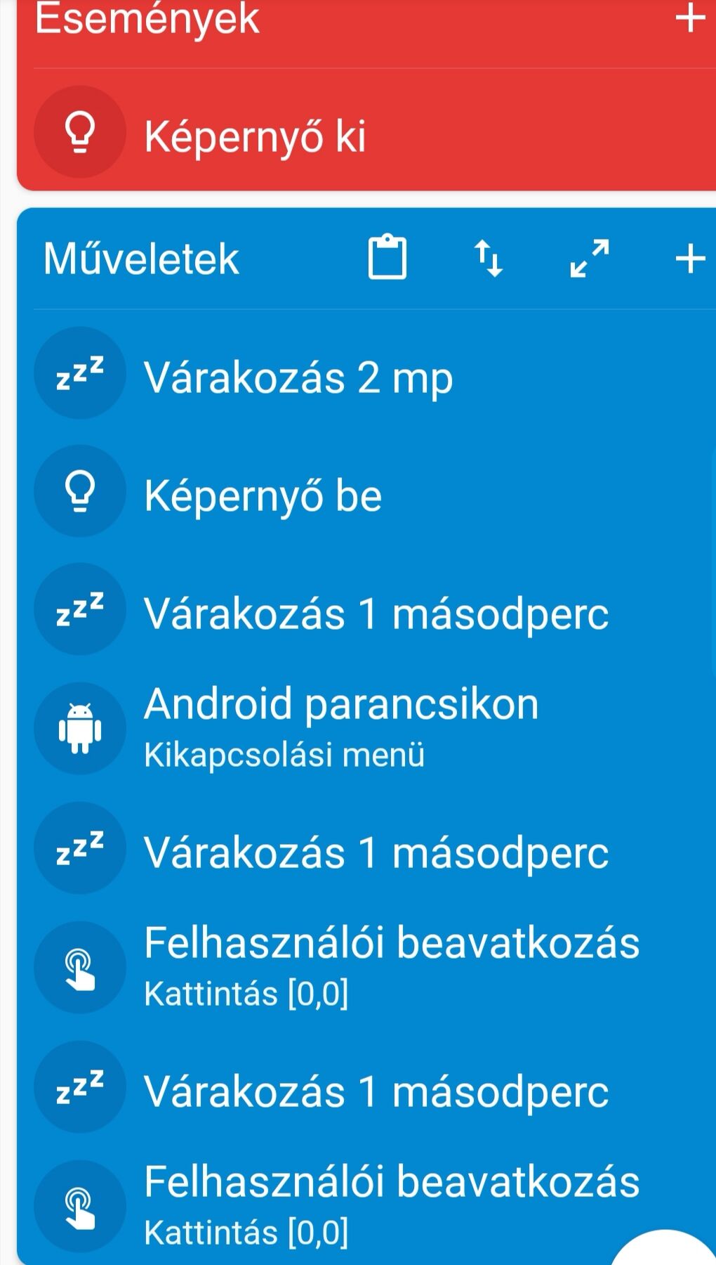

Jelenleg nem tudtam az újabb telefonon tesztelni, de ha összerakod a kép alapján, akkor Te is mindjárt megtudhatod, hogy működik-e.
Eseménynek a Képernyő kikapcsolását állítottam be. Tehát, ha lezár vagy kikapcsolt a kijelző, 2mp múlva indul a folyamat.
Felhasználói beavatkozásnál a Kattintást és azon belül az X,Y pozicíót kell választani. -

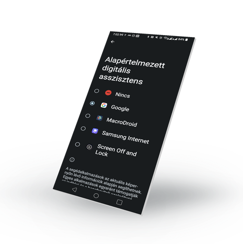

Volt egy pár percem és egy régebbi A5 2017 Samun kipróbáltam. Ennél működik és a képernyő feloldására sincs szükség, mert a MD- ban van egy olyan művelet, hogy Android parancsikon - ->Kikapcsolás menü. Na ezt elő lehet hívni makróval, lezárt képernyőnél is. Itt meg a megfelelően beállított X, Y pozícióra kell 2x kattintani és kész. Este tudom egy újabb Android 13-as rendszeren kipróbálni.

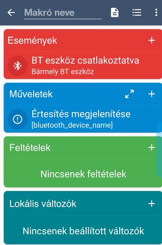

Megoldható egy olyan, hogy adott Bluetooth eszközre kapcsolódva kapok egy értesítést?
(Néha bekapcsol a TWS füles, ha megmozdul a tokjában és nem veszem észre a csatlakozását)
Ha igen, az máris átjön az órámra, így rögtön tudnám. -

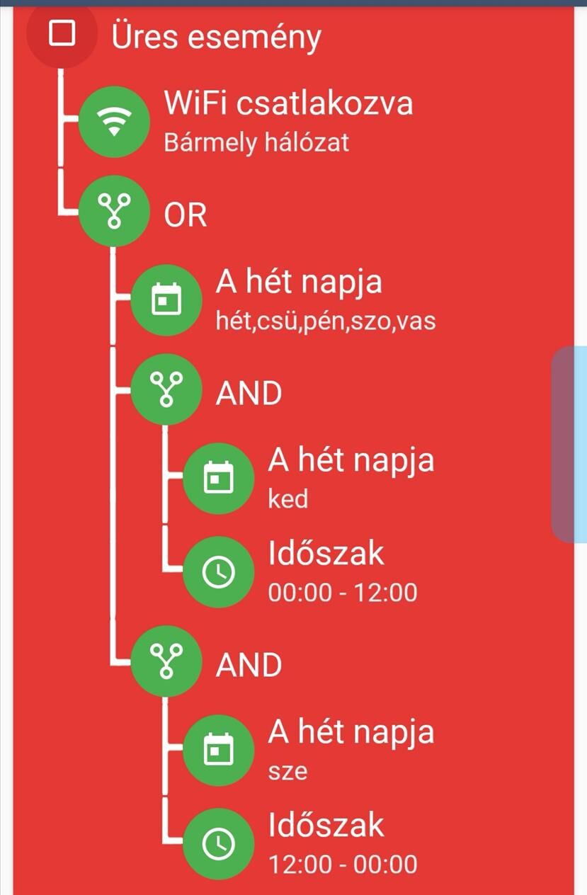

DrKapocs #3010 üzenetére
Amit szeretnél, az sem volt egyszerű kérés.
Ha mondjuk az időszakoknak nem kellene átlógni egyik napról a másikra, hanem a feltételeknek mindkét napon ugyanabban az időben kellene teljesülniük, akkor az utolsó AND-re és az alatta lévő feltételekre nem volna szükség, mert a felette lévőben össze lehetne vonni a napokat és csak az 1 (közös) időszakot kellene beállítani. -

Hogyan tudnám azt megoldani, hogy egy adott makró ne aktiválódjon pl. kedd 12 óra és szerda 12 óra között? Bármely más napon és időpontban pedig lefusson a makró, ha más feltételek is teljesülnek, pl. csatlakozik a készülék egy adott wifi hálózathoz.
