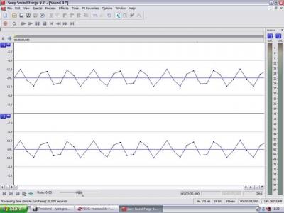

B.A.T.
[URL=http://img208.imageshack.us/my.php?image=sf12000zs1.png]
Szinusz 12000 Hz így néz ki 44,1 kHz-es mintavételezésnél. Már itt is jól megfigyelhető a "torzulás", nem éppen egy szabályos sin. jelre emlékeztet.
B.A.T.
Azért annyit hozzá fűznék, hogy a digitális jelnél éppenséggel a jelszintek lépcsőzetessége jelenti a legkevesebb problémát. Sajnos (vagy szerencsére) az emberi fül nagyon bunkó módon reagál a hangnyomásbeli különbségekre. Gondolj bele, hogy már fél dB-ekkel milyen könnyen átverhető az ember füle, itt még szinte észre sem veszed, hogy változott a hangnyomás. Ezeknél a digitális felvételeknél ettől jóval sűrűbben rögzítik a jelszinteket. (az viszont sajnos jellemző, hogy általában a mai pop zenékben eléggé kókler módon használják ki azt a CD audio által nyújtott 16 bit-es - 96 dB-s dinamikatartományt, klasszikusoknál jobb a helyzet.)
A nagyobb probléma sztem inkább a kis felbontású mintavételezéssel van. Pl. a 44,1 kHz-es mintavételezésnél már 5000 Hz felett észrevehetően elkezd "háromszögesedni" a jel. És ettől lesz digitális ízű, "hideg" hangja az egésznek. Ezt valójában egyfajta torzításként is felfoghatjuk, mivel itt már nem korrekt a jelalak.
Borkai
Egy kis analóg és digitális fogalom meghatározás s7ry-nek és mindenkinek akit érdekel, aki vágja a témát attól elnézést, de biztos van akinek jól jön!
Az analóg az egy időben állandóan változó amplitúdójú villamos feszültség ami rángatja a hangfal membránját, vagy pistikét ha belenyúl a 220ba.. Ugye a számítógépről tudjuk 2es számrendszert ismeri, és ezzel tud dolgozni, tehát digitális. Sajna ez a jó hang szempontjából nem jó, ezért is volt nagyon sokáig szar a hang a pc-ken. Aztán jött a SoundBlaster és az mp3
Na már most amikor egy analóg jelet átalakítunk digitálisra, akkor az úgy történik, hogy mintavételezünk a jelből bizonyos időközönként pl.:96kHz azaz 96ezerszer másodpercenként, majd a mintavett értékeket !kerekítjük az előre definiált jelszintekre amiből lehet 8,16,24bit-nyi például (16bit 65536 lehetséges érték, a 24bit már 4miliárd!) Tehát a digitális hang sosem jobb minőségű, DE lehet annyira jó, hogy a fülünket becsapja, vmint zajok belépése nélkül továbbítható, és további minőségromlás nélkül tárolható, sokszorosítható (másolás). Ezért szeretjük
Na de ez a digitális jel nem rángatja a mélynyomót, helyette csak ciripelés van a szatelitekből
szóval vissza kell alakítani szépen analógra, hogy hallhassunk zenét. Ennek során kialakuló jel pici lépcsőkből alakul ki, de ha elég jó a mínőség (96/24) akkor meg nem mondod, hogy lépcsős!
