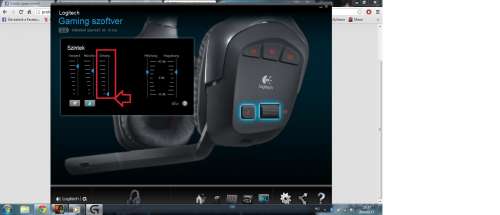

Akinek gondot okozott a recsegő basszus (mint nekem) annak itt a megoldás

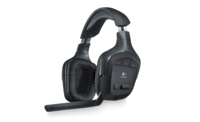

A Logitech 2010 nyár végén mutatta be a legújabb mikrofonos fejhallgatóját a G930-at. A G35-öt hivatott leváltani oly módon, hogy vezeték nélküli technológiát alkalmaztak a logitech mérnökei ennél a fülesnél. A különbség az előd és e-között nagyrészbe ki is merült a wireless technológiában, azonban még kisebb dologba belenyúltak. Ilyen pl. a sokkal masszívabb felépítés.
A fejhallgató virtuális 7.1-es térhangzással rendelkezik, ami játékban a tesztek alatt nagyon szépen végzi a dolgát. Viszont ha valaki épp csak filmet akar nézni vagy 1 zenét meghallgatni, akkor 1 gombot megnyom és a fejhallgató átvált sztereó üzemmódra.

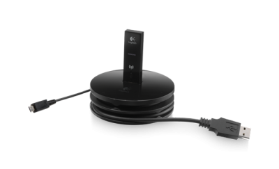

A fejhallgatóhoz jár 1 dokkoló egység illetve 1 vevőegység is. Így ha merülőben lenne bármikor usb-n keresztül tudjuk tölteni. A vevőegységet a dokkoló egységbe is lehet csatlakoztatni illetve bármelyik usb portra a számítógépünkön. A fejhallgató KB 9--10 órát bír ki sztereó üzzemódba, 7.1-be valamennyivel kevesebbet.
