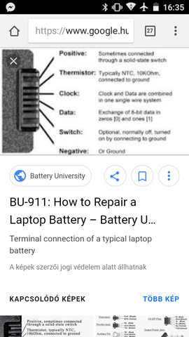

mszl
Azt kérdezném, hogy egy GPS órában cserélni szeretnék egy Li-ion akksit. Az eredetin csak két vezeték van + -.
Lehetne-e helyettesíteni egy újabb gyártású 3 érintkezős akkuval? Mire szolgál általában a 3. csatlakozó? Szükséges-e használni??
Fórumok böngészése közben többen építettek be 3 csatis akkukat nem használva a 3. csatlakozót.
Az akku egy 750mAh 35x35x6mm méretű. GArmin GPS órában. Sajna az óra nem mai gyerek és a hozzá vásárolható akkuk is 2010-2012 közötti gyártásúak. Nem tudom mennyire jó nekik az a jó pár év pihenés a raktárban. Ezért gondoltam hogy újabb gyártású akkut beépíteni.Segítségeket előre is köszönök!
Üdv. Laci
