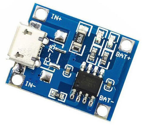

Egyébként a TP4056 adatlapja mutatja az áram beállítását, de nem árt vigyázni vele, apró IC, disszipatív szabályzó van benne, tönkre is tud menni néha. Ezért is jó, amelyiken ott a védelem, az IC zárlata ellen is véd.

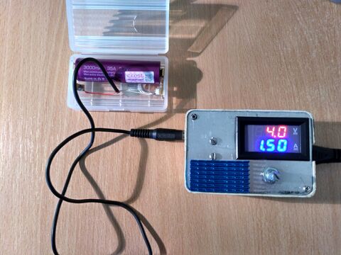

fer
Undoroid #389 üzenetére

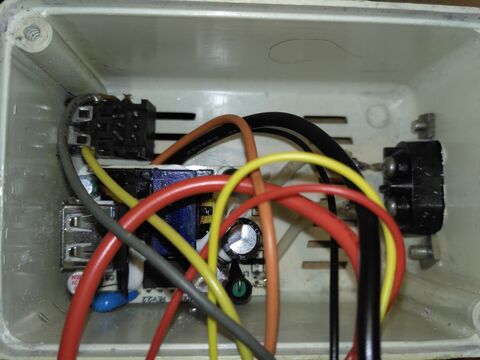

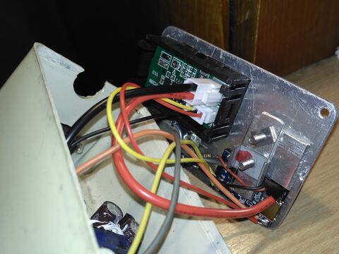

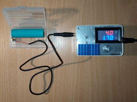

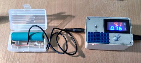

Az r3 (1.2K) as ellenállást levettem róla és oda kötöttem be sorosan a potival egy 1 kilósat. Bontottam egy 5V 2A usb adaptert az került bele. Igazából azért csináltam mert a sony fülesem töltő áramköre megnyekkent, és kénytelen vagyok külső töltővel tölteni a pici 300mAh akkuját, de így van egy előnye, így már tudom tölteni használat közben is, eredetileg nem lehetett. A csatlakozást 3.5 jack-al oldottam meg
És mivel szükségem volt egy kis áramú töltőre, és nem akartam fixen le korlátozni az áramot 250 mA-re, ezért került bele a poti. Mivel elég kielégítő a hűtés, lehet növelek még a töltőáramon.A TP4056 úgy tudom csak 4.2v töltést tud, sorosan kötött akkupakkokhoz nem alkalmas.
De ha rákeresel a 10,8v li ion töltőre biztosan fogsz találni. -
Undoroid
Ügyes kis töltő!
Meg lehet tudni, hogy min változtattál? Hátha valaki szeretné 'utánépíteni'... Már régebben könyvjelzőztem ezt a modult, de még nem rendeltem meg.
Esetleg ötleted nincs arról, hogy ennek a töltőnek (TP4056) nincs-e olyan változata, amivel 2-3db 18650-akkut lehet egyszerre tölteni? Leginkább a 3db-os érdekelne...Tehát egy kész akkupackot (sorosan vannak kötve + BMS) kellene feltölteni!

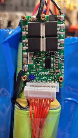

Amikor egy HP laptopakkuval kísérleteztem, bontásnál először a + levesz, utána sorban a leágazások, utoljára negatív. Összerakni fordítva. Nem akartam variálni a sorrenddel, hogy mit szeret vagy sem, örültem, hogy így működik.
Nem is a tönkremenés miatt, ilyenek ellen védett szerintem. De soha nem lehet tudni, mit írtak bele a szoftverbe, hogy tiltson le direkt és ennyi volt, többet soha nem kapcsol be a processzora. Típusfüggő, van ilyen is.
Ezután az BMS élesztése töltővel vagy tápegységgel, amitől bekapcsol és utána már ad le feszültséget az akku.

Vannak a BMS felrakásának "szabályai"? Számít-e, hogy milyen sorrendben forrasztom rá a kábeleket a sorba kötött akkukra? Pl. Először a két végét (+, -), majd a köztes kábeleket?
Arra gondoltam, hogy a BMS elektronika túlélése szempontjából nem mindegy, mely vezetékeket kötöm be elsőre.Köszi!
Dr. Szilikát
Esetedben mindegy, felügyelet alatt kísérletezel vele. Egyébként a DW01 védelemmel integrált TP4056 olyan cellához jó, amely saját védelmet nem tartalmaz.
Ha a cellában van védelem, akkor viszont külön már nem kell, sőt bizonyos zavarokat is okozhat. A védelem az IC zárlata ellen is védi az akkut (túltöltés), valamint túlmerítés, túláram ellen.
Ezen védelem nincs:

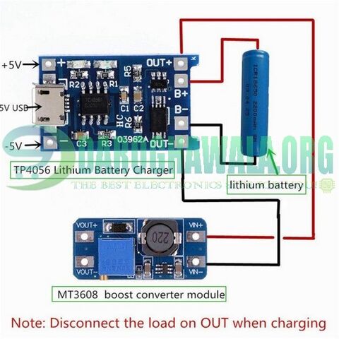

Egy egyszerű próbához lehet még nem is kellene beruháznom rögtön a Liitokalába, mert amúgy más dologhoz a jövőben nincs rá szükségem. Ellenben ez a kis pár száz forintos panel nagyon tetszik.
Ha jól olvastam, nagyjából ez a különbség a B+ és a Out+ között:
I used these for a power bank with a large LED light on it. The B+ and - outputs are using a battery protection curcit that hook directly to the battery. The OUT + and - is if you have a load
attached, like a light, so it will power the load until the battery gets right at safe low voltage.
Gyakorlatilag ha jól értem, a B-re kötöm az akkut, és ebben a próbában az OUT-ra nincs is szükségem, hiszen nem kötök rá terhelést. -

Tölteni lehetne egy TP4056 modullal is, de felesleges ere várni, ha van labortápegység.
A töltés is CC/CV elven megy (plusz néhány kiegészítő feltétel). Labortáp is CC/CV (ahol az ember a kiegészítő felügyelő).

Hogy teljes legyen a kép, még olyan is van, amikor csak 1 db nagyobb MOSFET-et látunk, a másik pedig csak egy apróság, mert az viszi át a töltést, ezért lehet kisebb is.
Dr. Szilikát
Ha biztosan meggyőződtél róla, hogy a gyári töltés a T és +, akkor minden esetben azt kell betartani.
Noha a T pont más esetben a termisztor, de elképzelhető olyan egyedi megoldás, amikor a gyártó töltésre használja. Ennek oka, hogy a BMS védelmek jellemzően 2 db MOSFET-et alkalmaznak sorosan (vagy páros többszöröst), mert egy MOSFET csak egy irányban képes megszakítani az áramot. Másik irányban dióda-átmenet van (mármint nyitó).
Így elérik, hogy egyik töltésirányban képes megszakítani, másik terhelés irányában. Csakhogy ez sajnos dupla veszteség és melegedés.
Ezért nagyobb áramra kitalálták, hogy a terhelés csak egyik MOSFET-en halad át, míg a töltés (ami kisebb áram) mindkettőn. Meg olyan is van, hogy nem páros többszörös, hanem töltésirányban kevesebb, így spórolnak.
Ha ilyenkor a terhelési pontra kötöd a töltést is, a védelem nem fog tudni leválasztani, ha elromlana a töltő és túl akarná nyomni az akkut, illetve a soros körben elbillenne az egyensúly és ez ellen próbálna védekezni a BMS, de nem tud.
