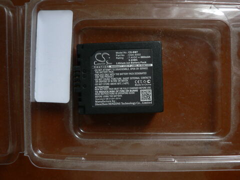

A Kapacitás Kft. által forgalmazott, Edigitálnál vásárolt lítium-ion akkumulátor (Real Power Panasonic CGA 8002 680mA 7,4 VDC CS BMT) használati utasítása az alábbi:
"Első használat/töltés:
Először töltse fel az akkut 100%-ig, majd merítse le teljesen, amíg a készülék kikapcsol! Majd rövid időn belül töltse fel ismét az akkut. Ezt követően 2-3 havonta töltse fel az akkut akkor is ha nem használja. Száraz hűvös helyen tárolja, ne hűtőszekrényben.
Felhívtam a Kapacitás Kft-t hogy nem tévedés e plexi csomagolás hátlapján lévő utasítás, azt mondták hogy ami a leírásban van azt kell betartani.
Ismereteim szerint a lítium-ion akkumulátorokra éppen nem így kell eljárni, sőt káros is lehet ez a feltöltés-kisütés játék, mint sok helyen olvasható
nem kell kisütni, és az optimális töltöttség 40-80% - ig a legjobb.
Mi a véleményetek, érdemes betartani a gyári használati utasítást.

olyan kerdesem van, hogy ha van egy kameram, amiben 3 vezetekes az akku, abban a +/- -on kivul mi a harmadik? (feher)
az akksi doglodik, es draga egy 3 vezetekes, mi van, ha 2 vezetekesre cserelem?
lehet butasag a kerdesem, elnezest -
