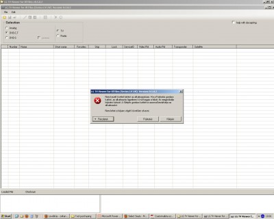

Az LG 42LW4500 TV-mről, a csatornalista szerkesztéséhez pendrivera kimásoltam a .tll fájlt.
Megpróbáltam megnyitni a .tll szerkesztő programmal, de a beillesztett képen látható hibaüzenetet
kapom. Megpróbáltam megnyitni a .tll fájt a pendriveról. Ezt követően kimásoltam az asztalra, de
sajnos úgysem volt jó. -

egyetlen dolog a csatornalistát lehet szerkeszteni a PC-n,
Ha belépsz a hotel mode-ba
De ez is rejtett menü, a UM sem ír róla, de mégis van hivatalos User Manual hozzá az lg oldalonEgyébként igazad van, egyetértek veled!

Ha ez nem működik, akkor B_I_G 9954-es hozzászólásában linkelt Python 3.x és az LG Commander script segítségével is be tudsz lépni az Installation (Hotel Mode) menübe.
1. Python telepít
2. LG Commander script futtatása dupla klikkel
3. Tévén megjelenő párosító jelszó (pairing key) megadása
kép
4. LG Commander-ben menu code beírása: 255 (EZ ADJUST), 251 (IN START), 207 (INSTALLATION), 254 (POWER ONLY)
kép
5. Amelyik menu esetében megjelenik a jelszós ablak (207, Installation-nél nálam nem), ott 0000 v 0413 a password.Szerintem addig, amíg valaki nem biztos abban hogy mit állít át és annak mi a következménye, ne piszkálja a beállításokat! Szóval csak saját felelősségre!
Ez elég szájbarágós, de nem történik nálam semmi!
Feltelepítettem a PC-re elindítom és semmit sem látok se a PC, se a TV-n. -
