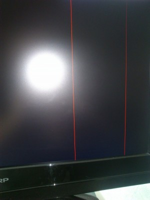

A következő problémával fordulok hozzád. Van egy körülbelül három éves Sharp LC-26SB25E készülékem. Nemrég megjelent rajta egy függőleges piros csík aztán nemsokkal később még egy. A hiba bekapcsoláskor jelentkezik, 20-50 perc alatt eltűnik és a következő bekapcsolásig nem is jelentkezik.
Súlyos a probléma? Érdemes a javíttatással bajlódni?
Köszönöm a válaszod előre is!
