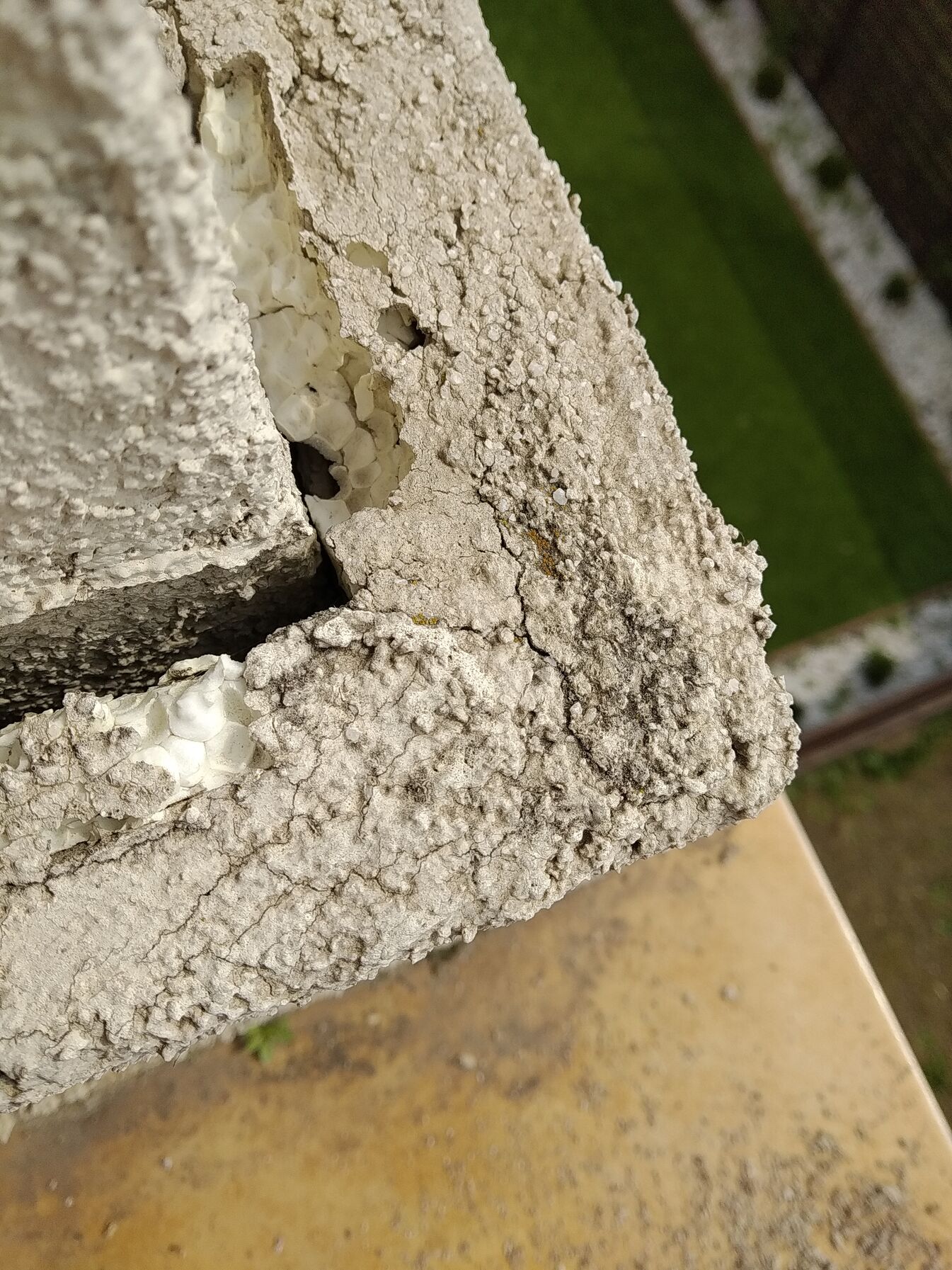

lemmy71
jahatpersze #126580 üzenetére
DuoContact szépen egyenesen kilehet vele tapaszolni, világos szürkére szárad.
Borisz76
Purhab ? vagy inkább ragasztóhab.
Talán.... -

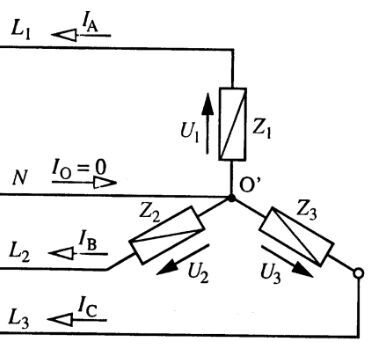

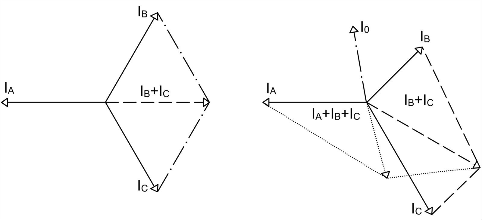

Nem akarlak semmiről sem meggyőzni, mindenkinek joga van hinni, hogy a Föld lapos, a Nap a Föld körül kering és persze azt is, hogy egy háromfázisú rendszerben a nulla vezetőn nagyobb áram tud folyni, mint bármelyik fázis árama.
Egy dolgot azért a figyelmedbe ajánlok. Biztosan hallottál már arról, hogy a háromfázisú rendszerekben a fogyasztókat kétféleképpen lehet bekötni. Az egyik módszer az ún. csillag kapcsolás, amikor a háromfázisú fogyasztót szépen a három fázis a nulla vezető közé kötik be, valahogy így:
(Megjegyzem, hogy az ábrán egyértelműen jelölve van, hogy ha három egyforma terhelés van a fázisok és a nulla közé kapcsolva, akkor a nulla vezetőn zéró nagyságú áram folyik, de ezt most nyugodtan figyelme kívül hagyhatod!)

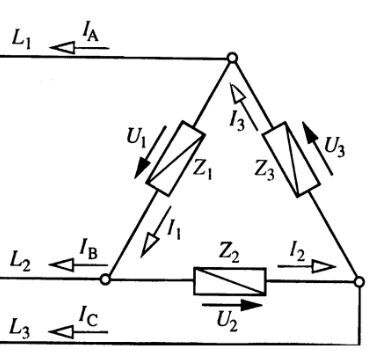

A másik módszer az ún. delta kapcsolás, ami így néz ki:
Mi az érdekes ebben a kapcsolásban a mi szempontunkból
Hát az, hogy itt egyáltalán nincs is nulla vezető, mégis működik az áramkör, folynak az áramok, megy a motor, fűt a radiátor, stb. stb
Mivel otthon a való életben azért túlnyomó többségében a csillagkapcsolásnak megfelelő módon vannak bekötve a fogyasztók, ezért a téma általános iskolás szintű összefoglalóját itt megtalálod, itt szépen és közérthetően ki vannak szerkesztve a vektorábrák, amiből láthatod, hogy akárhogy csűröd-csavarod a kapacitív/induktív terheléseket, sosem tud az kijönni, hogy a nulla vezetőn nagyobb áram folyna, mint bármelyik fázis árama

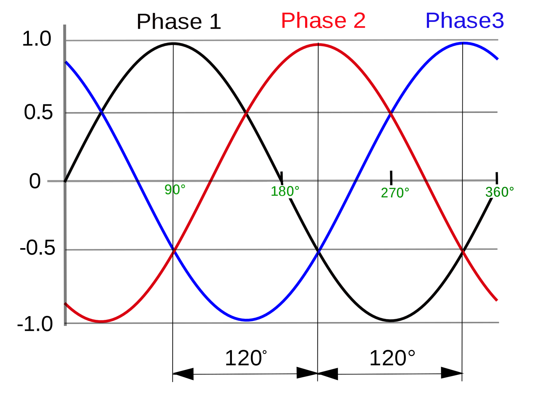

" tehát 1/50 sec."
Ezt periodusidonek hivjuk.Latszik annyira sok kozod nincs a szakmahoz, bar lehet volt, de a magas vercukor hosszutavon karos a kognitiv kepessegekre is.
