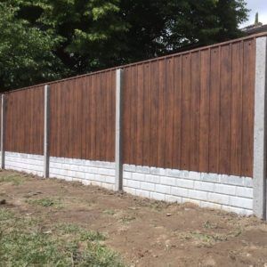

MittuDomain_
Victoryus #113260 üzenetére
A Mekkelek, de azért hatásos megoldás a ducttape.
Van még alu ragasztószalag is, amit belülről fel tudsz ragasztani bele. A taknyolás sehogy nem éri meg szvsz, időben is sokkal tovább tart, az UV megöli hamar, a tapadása sem garantált. -

#113259 daninet
Köszönöm a tippet!Ez a kerítés valóban szép, viszont mi házilagos kivitelezéssel szeretnénk letenni a kerítést, nem vagyok biztos abban hogy ezt így letudnánk tenni illetve itt is valamihez hozzá van csavarozva a trapézlemez, jól látszik. Tehát gondolom itt duplán van feltéve, mindkét oldalról a trapézlemez. Rosszul gondolom?

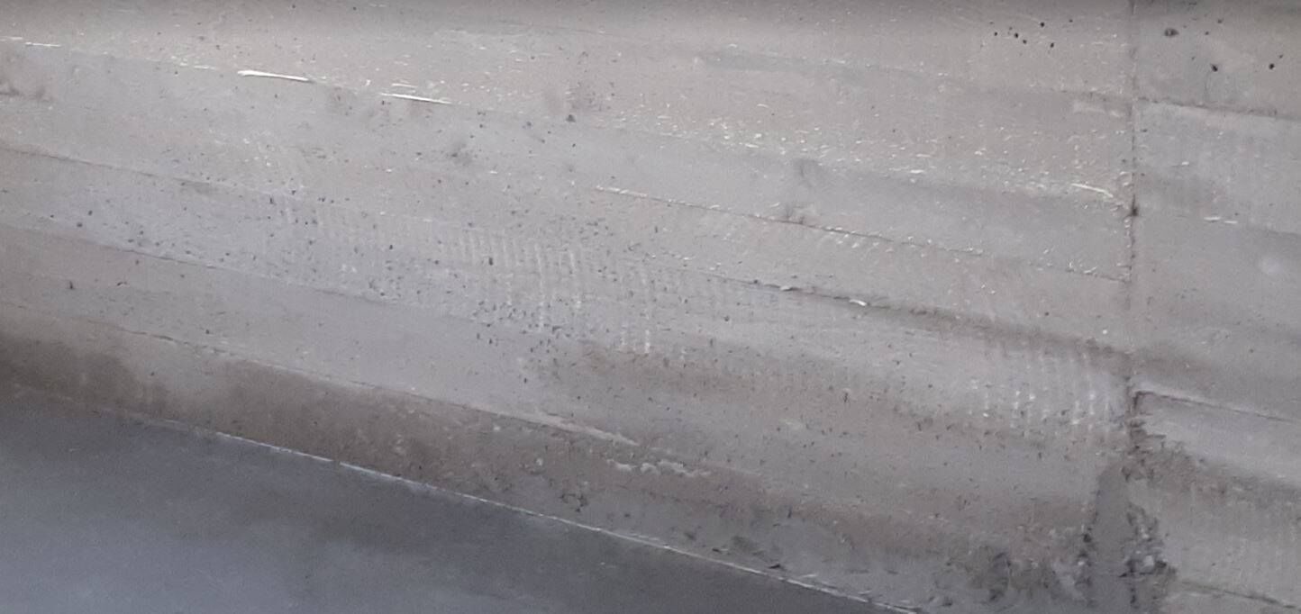

csubuka
lemmy71 #113250 üzenetére
Köszönöm szépen a választ! Rendben, akkor a vízüveg elvetve :-)
Csak mint gondolat jött fel, hogy ha viszonylag esztétikusan lehet a felületét normálissá tenni, akkor ez a zsaludeszka minta vicces rajta és nem feltétlenül kellene mindenhol szabvány simára kihozniAnnyi lehet még a gond az ötletemmel, hogy a térdfal része a betonköpeny és felette a szarufákra szerelt vázra rakott gipszkartonig egy kis Ytong rész is lesz (21). Ha nincs az Ytong és a betonköpeny valamilyen erősítőhálósan egybevakolva vagy legalább minimum egybeglettelve (23-as lenne kb a rajzon az extra réteg, ami ugye a nyers beton felületnél nem valósulna meg), akkor ott mindig valami repedés lesz gondolom.

lemmy71
csubuka #113246 üzenetére
A vízüveg nem igazán jó megoldás ha néha takarítani is akarod. A vízüvegtől a felület érdes lesz mint a csiszolópapír. Vannak kőbalzsamok igaz árban húzósak, vagy esetleg víztiszta műgyantával is bevonhatod. Talán még a 2K -s tapadóhíd vagy esetleg valami mélyalapozó bár azt előtte ki kell próbálni mert általában kifehérednek.
A kilencvenes évek elején volt nagy divat az usa -ban, a nyers betonfal beltérben -

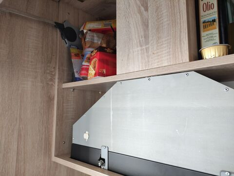

bazsimano #113218 üzenetére
Én ilyen visszacsapót tettem be. Társasházban lakunk, így a szellőzőn nem csak a szél, hanem a szomszéd kaja szaga is bejött. Ezzel megoldódott a probléma.
Páratartalom is csökkent, gondolom a szomszéd elszívója miatt a konyhai elszívónál nyomta be a párás kajaszagú levegőt...

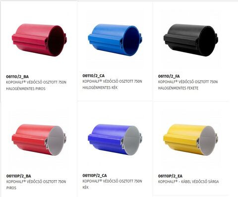

emre
tothjozsi96 #113235 üzenetére
Lényegében már válaszoltak előttem.
1, én fal síkjába tenném, vagy egy kicsit kijjebb.
2, attól, hogy nem kell hosszában felhasítani, mert eleve két darabból áll, de ez elsősorban villanyszerelési cucc
3, szerintem a polifoam felesleges, mert ha vakolni akarod akkor lényeges hogy kemény sarok felület legyen amire felhúzod a glettet. A lényeg hogy a fűtési csőnek legyen egy kis szabad helye a védőcsőben, mert a hőtágulás okozta mozgás következtében lebonthatja a vakolatot, és / vagy kidörzsölődik a cső.
Az is lehet nem lesz elég helyed a védőcső behelyezéséhez, és még vésni kellene. -
tothjozsi96
lemmy71 #113236 üzenetére
Köszönöm!
Ezek ilyen nagy 2" csövek főleg, illetve van egy 3/4"-es cső, ott nagyon elrepedt a vakolat, mindkét oldalán a falnak.

lemmy71
Villanyszerelési gégecsövet is lehet ráhúzni és szépen falsíkban a csövön elvágni sniccerrel, az még kulturált és jól dilattál a fűtéscsöveknél. De van amikor a friss csövezés után mi be sem gipszeljük a lyukat, ragasztó habbal kifújuk síkba levágjuk és gletteljük üvegszövettel, soha nem volt még rá panasz hogy megrepedt volna.

#113208 emre
Köszönöm, ez a megoldás jó lesz!
Azt szeretném kérdezni hogy hogy érdemesebb, kilógjon a fal síkjától 1 centit a PVC cső és úgy a jobb, vagy pedig inkább legyen beljebb?#113210 emre
Ez mitől jobb megoldás mint félbe vágni a PVC csövet?
Betolom a falba és körbe lehet vakolni ugyan úgy a fűtéscsövet, tehát nem látszani semmi?
Ezért profi megoldás? Vagy egyszerűen csak a kialakítás miatt?
A közfalak is 30-as átmérőjűek, nincs sehol se ilyen 10-12-es fal.#113212 runner 125
Hogyha polifoam-ot húzok rá akkor ugyanúgy körbe tudom vakolni a cső körül?

Amikor beépítették a konyhások az elszívót, valószínű nem tettek bele pillangó szelepet (ha az a neve) mert most amikor nagyobb a hideg es a szél úgy sűvit befelé a levegő, hogy csak na...és akkor most jön a kérdés: most egy ilyen szimpla rovarhálos szellőzőrács van betéve:
van valami olyasmi amin ezen felűl teljesen le lehet takarni elhuzva egy kis bütyköt? nem tudom hogy érthető-e amit kérdezet
mint régen az egyszerű kompakt gépeknél amikor nem automatikusan nyílt az objektítakaró hanem egy kis pocokkel kellett elhuzni a takarot
Ez úgymond egy ideiglenes megoldás lenne, amig meg tudom oldani a pillangószelep beszerelését, mert így néz ki:
Itt a felnyÍlo lapot le kell szerelnem különben a kürtöt eltakaró fa szerkezetet nem tudom leszedni, és gondolom oda kell beiktatni a szepelet...és gondolom ez kicsit hosszadalmasabb művelet lenne, főleg ha még 3 gyerkőc körülöttem szaladgalNetán valamit nagyon elnéztem akkor előre is köszönöm , hogy felhívjátok rá a figyelmemet és előre is köszönöm a tippeket!

Megfelelő méretű PVC csőből vágsz le olyan hosszú darabot ami a fal méretének megfelel. Ezt hosszában egy helyen elvágod hogy egy C alak keletkezzem amit rá tudsz húzni a védeni kívánt csőre, majd betolod a falba.

Az egy sima acél cső, ami a kisebbik csövön van rajta. Pl ha 3/4"-os a csöved, akkor veszel rá 1"-ost, mindig egy mérettel nagyobbat. De ezt utólag nem rakod rá könnyen, szerelés/hajlítás előtt kellett volna. Le kell engedned a rendszert, elvágod, rárakod a nagyobb csövet, összehegeszted ahol elvágtad (ez otthon nem egyszerű), vagy metszel rá menetet és idommal összerakod (ha nem csináltál ilyet, ez sem egyszerű).

Lehet kapni poliuretán csőhéjat például, az fel is van hasítva és olcsó.
