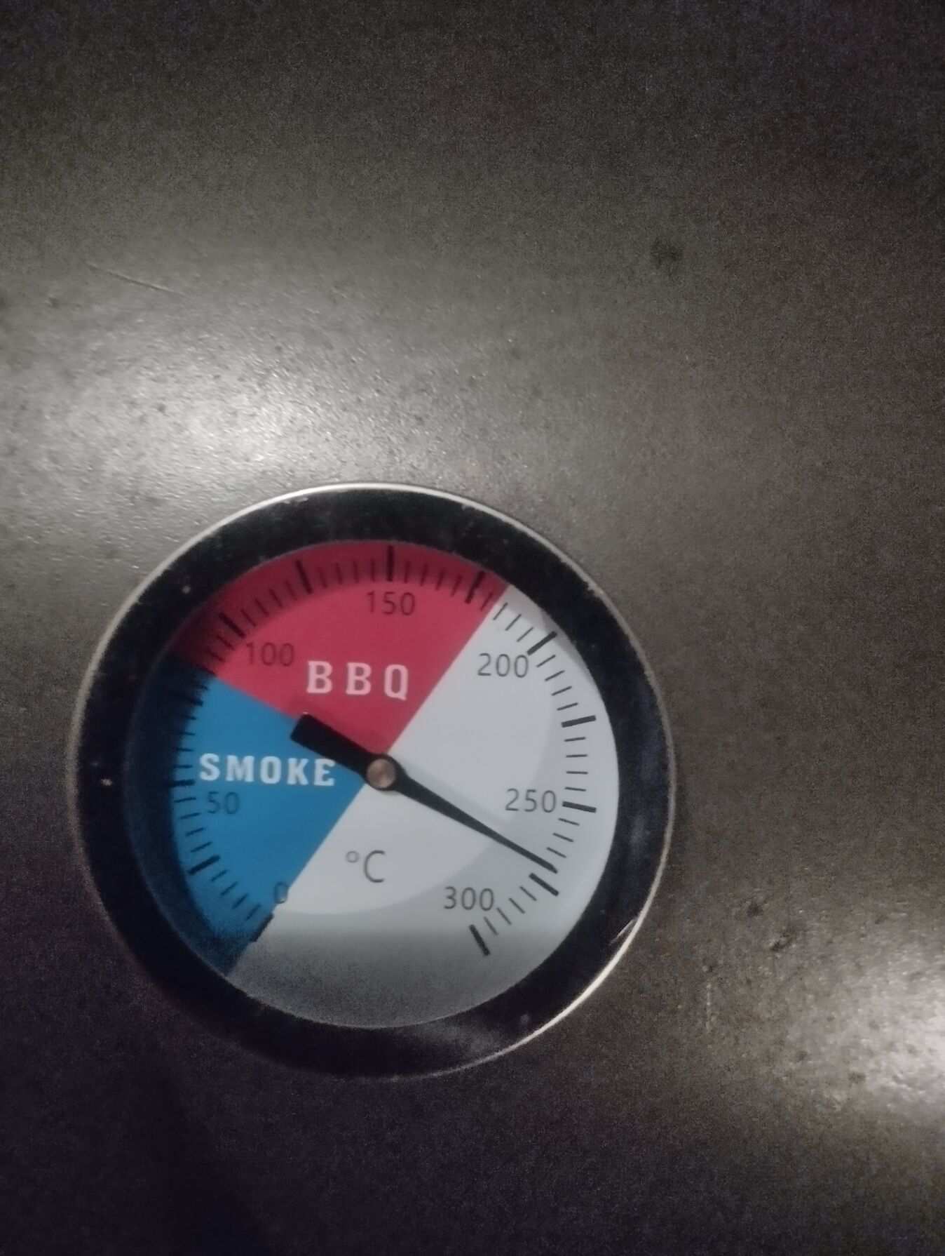

a dómhőmérő mindig csak indikatív, rácson mérünk, szondával és arra állítjuk be a hőfokot. amúgy ez fura, már másnál is olvastam ilyet, nekem általában melegebb van fent, mint a rácson, de a nap végén amúgy mindegy, rácson sütünk, ott kell mérni is.
a kémény mennyire van nyitva? van ez az elmélet, hogy a kéményt mindig fullra ki kell nyitni, mert az legyen nyitva, de én teljes nyugalommal szoktam lent és fent is szabályozni a kamadokon. UDS-en nem működik annyira jól, de a tojásoknál eddig nem tapasztaltam semmilyen hátrányt. -
Ezekiell
Full kezdőként tanulom a Kamados BBQ rejtelmeit, eddig párat sütöttem benne, egész jól sikerültek (PP, füstölt karaj, shotgun shells - XL méretű store11-es kamadoban). De azt vettem észre, hogy a rácson mért hőmérséklet és a Kamado saját hőmérője között igen jelentős különbségek vannak, akár 20-30-40 fokos eltérés is van néha (Celsiusban). Mindkét hőmérőt (Kamado saját és Thermoworks szondás) kalibráltam forrásban levő vízzel, pontosak ott. Ez a nagy delta a hőmérsékletben az elején még természetes is gondolom, de 2-3 óra használat után se tűnik el, és minél magasabb hőfokon megy a Kamado, annál nagyobb a különbség (a rácshőmérséklet a magasabb mindig).
Ez normális? Ha igen, akkor melyik hőmérsékletet kell figyelembe venni, amikor egy receptben mondjuk 110 fokot írnak? Köszi!
