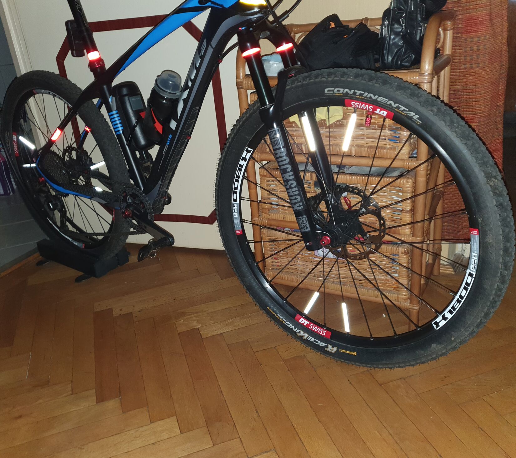

Idén több dekás bringát is vettünk a családban.
Mindegyikhez jár a küllő prizma (1 db / kerék), csengő, elemes első-hátsó lámpa (ami egyben prizma is). A legkisebb gyerekbiciklihez is adják. Látni nem lehet vele sötétben, de látszani igen. Meg játszani...
A felnőtt bringákon pedig mindegyiken rajta volt a láncleesés védő is, mondjuk ezeket egyből le is vettem.Első gumicserénél egyébként én is fényvisszaverő csíkosat fogok venni.

A hand made küllőprizmámat a kerékfűzés miatt levettem, és a 4 db makkanyából kettőt valahogy sikerült nem megtalálni, így már nem került vissza. Most ilyenek vannak rajta:
18 db volt egy csomagban [link] , de kell is annyi, mert egyet már az első bringázáskor elhagytam
. Vagy lejjebb kellett volna tenni ( az agyhoz közelebb ), vagy csak aszfaltozni, mert így az aljnövényzet, avar, kisebb gallyak simán le tudják pattintani a küllőről.

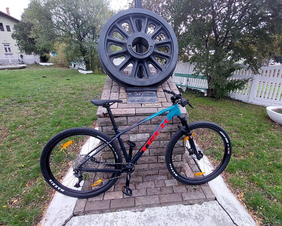

Tadááám!
Ma átvettem.

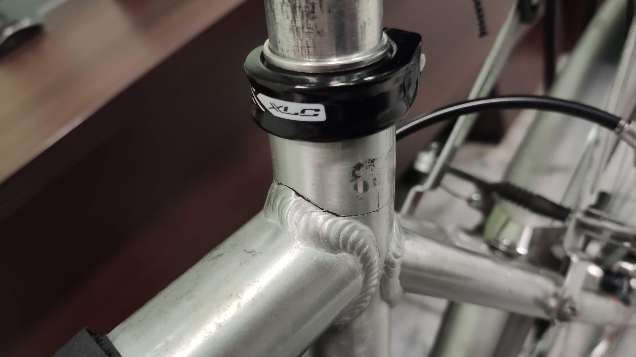

2 dolog van, hogy lehet-e meg, hogy érdemes-e
- lehetni lehet, szerintem anyagilag sem lesz megterhelő, egy tizesből nagyjából javítják. a környékén le fog égni a festék, arra majd kell megoldást találni, hogy ne legyen ronda
- a testméreteidből adódóan ez később is el fog törni, ha nem a hegesztésnél, akkor majd máshol, talán megérné egy méretben jobban passzoló vázat venni. (acélból...) -

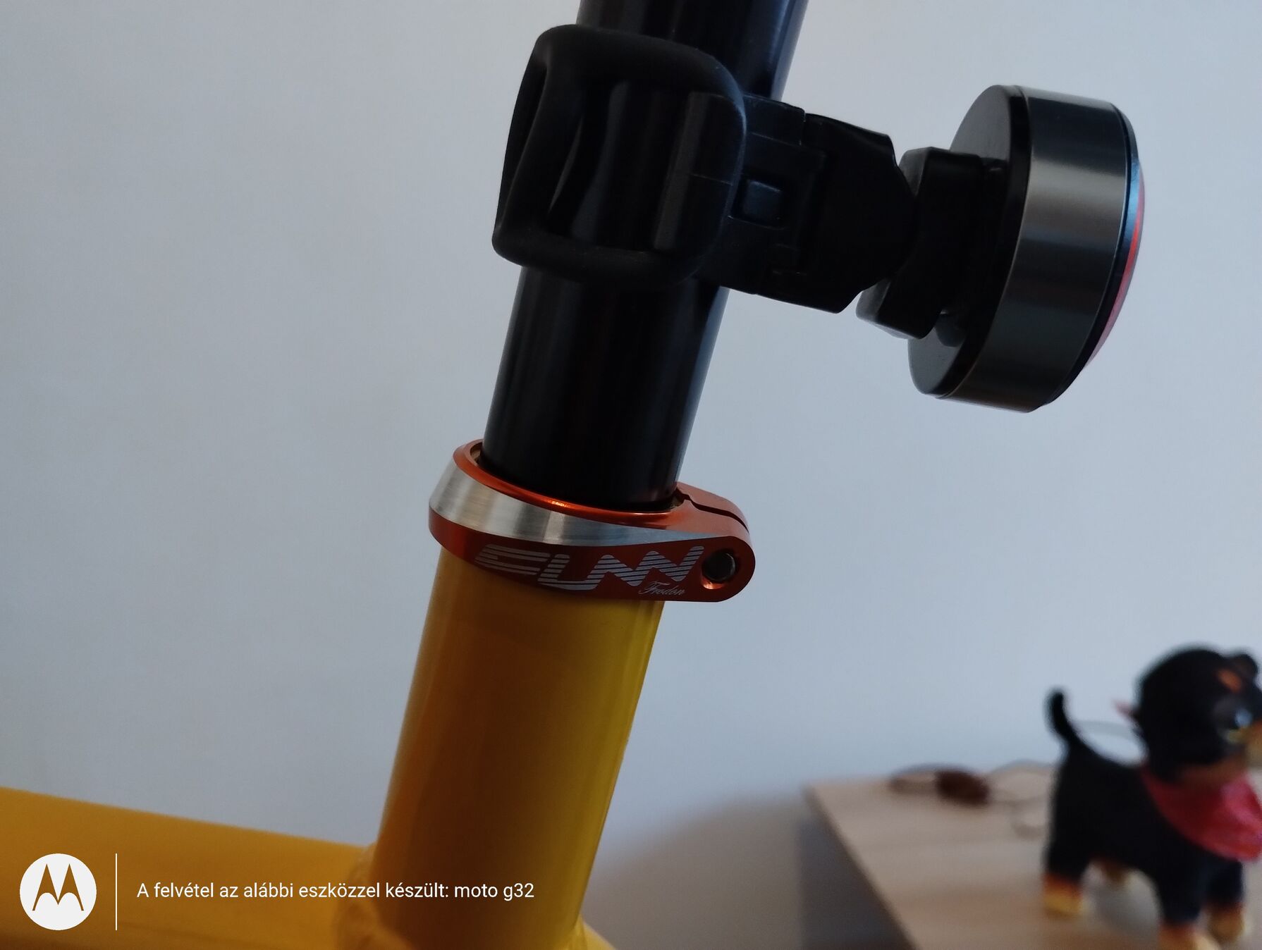

alapvetően egy random bringában található gyári eredeti nyeregcsövet nem lehet kintebb húzni annál, ami még biztosítja a gyártó által megkövetelt vázban maradó mennyiséget. ez az elmélet.
egy random (nem bringákba szerelt) nyeregcső gyártója a "min. insert" feliratot viszont oda teszi, ahol még a nyeregcső nem törik el, őket nem érdekli, hogy a váznak az mit okoz
így egy 400-as vagy még nagyobb nyeregcső alapvetően csak akkor nem töri el a vázat, ha nem lóg ki belőle több, mint amennyi a gyári nyeregcsőből kilógna, maxon. minden további kihúzott mm abba az irányba hat, hogy a váz el fog törni, még akkor is, ha egyébként a nyeregcsövön a "min. insert" felirat még 3 centire van a vázban.
tehát hiába lóg bele a vázba több, mint előtte, ha több is van kinn. -

NoNick #271330 üzenetére
Haveromnak is heggesztették, még meg is erősítették a találkozásnál ilyen "gúla" szerűen. De ahogy fent is írják ez a váz neked kicsi, ezért nem biztos, hogy érdemes. Amúgy nem azzal van baj, ha nagyon ki van húzva a nyeregcső, hanem ha a nyeregcső nem elég hosszú és ezért a nyeregvázcsőben lévő rész már nagyon rövid, ezért érdemesebb hosszabb (pl. 400mm hosszú) nyeregcsövet venni

Hegesztés mentén törött vázat érdemes még javíttatni, vagy inkább csere?
Az alany egy kb. 20 éves alu vázas Magellan, és a felsőcső-nyeregcső találkozásánál repedt el, majdnem körben végigér. Én 198 cm vagyok, kb 110 kg, és elég jól ki van engedve a nyereg.
