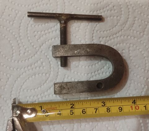

tknof1871 #249150 üzenetére
Nem az anyacsavar átmérőjénél kell kisebbnek lennie, hanem a csapénál. Azt a kis "tüskét" konkrétan át kellene dugnod a láncszem lyukán, mert a csapot csak akkor tudod kitolni. Nyilván, ha ugyanazzal a csappal akarod összerakni a láncot, akkor nem szabad végig kitolni, csak addig, hogy szét tudd szedni a láncszemet. Az viszont elengedhetetlen, hogy a menetes rész végén legyen egy akkora külső átmérőjű tüske, ami bele tud menni a csap helyére.
Csak ismételni tudom magam, normális (cél)szerszámok nélkül csak a szopás van. Van olyan szerszám, ami csak nagyon ritkán kell, cserébe rohadt drága, olyankor érdemes elgondolkodni azon, hogyan lehetne kiváltani valami házilag készített cuccal. Viszont a láncbontó nem ilyen. Nem drága, és akár gyakran is kellhet, megéri megvenni. -

tknof1871
chubby2o6 #249145 üzenetére
Szerintem egyáltalán nem alkalmas rá. A menetes rész végével szerinted ki tudod nyomni a szemből a csapot?
Azon gondolkodtam hogy működhetett láncbontóként. Két anyacsavar között volt a lánc és talán egy hatlapfejű csavart (ami kisebb átmérőjű mint az anyacsavar belső átmérője) nyomtak neki a láncnak. Lehet, hogy több alkatrészből állt, de csak ennyit találtam.#249142 arcitec
Ne cssinálj semmit, vidd szerelőhöz ...

chubby2o6
tknof1871 #249140 üzenetére
Szerintem egyáltalán nem alkalmas rá. A menetes rész végével szerinted ki tudod nyomni a szemből a csapot? Annak annyira vékonynak kellene lennie, hogy át tudd nyomni a csap lyukán. Vegyél egy normális láncbontót [link]
Ha magad akarod szerelni a bringát, elengedhetetlenek a rendes célszerszámok, különben - azon kívül, hogy szétszopatod magad - több kárt csinálsz, mint hasznot. -
