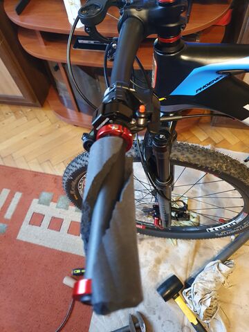

Elakadtam.
Első teló csere következett ma (megjött az acor ahead 1 és 1/8, ipari külső kormány csapágy). Elakadtam, mert ha meghúzom a kp csavart, amikor már nem kottyan, akkor már szorul a kormány.
Mutatok képeket, hogy a felső csapágyat hogy raktam össze és ez alapján az alsónak is jónak kell lenni
[kép]Tehát alul a villanyakra megy a kp gyűrű, majd erre jön a csapágy (azon oldalával, ahol a belsö gyürűn a letörés van) majd a csapágyház. Itt a fejcső kővetkezik majd ismét a csapágyház, csapágy itt a belső gyűrűn lévő letörés felfele néz, hogy a következő kp gyűrű belecsússzon. Majd ezen egy néhány tizedes hézagoló majd a csapágyat lezáró gumigyűrüs izé. Erre tettem két hézagolót, hogy a villanyak a stücniben lejjebb legyen kb 3mm-rel.
Esetleg ötletetek van mi lehet a baj?
Töltök fel egy videót is ha az segít.[link]
Hangerőre vigyázz sajnos a kulcsot párszor letettem a kamera mellé és az elég hangos, máskülönben meg nem hallani a kotyogást. -

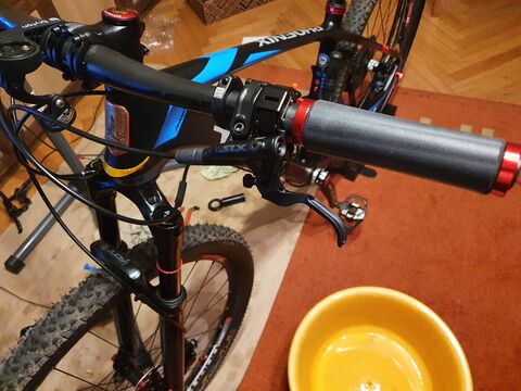

Az úgy kezdődött, hogy féket cseréltem. Ez nem lett volna gond, mert mindkét fékkar bilincse ( eddigi/új ) "átharapja" a kormányt, nem kell leszedni a markolatot. Viszont telót is cseréltem, és akkor már úgy gondoltam, a lock kar is legyen az újé. ( Eddig az RS Recon telóhoz egy Marzo lock kart használtam, de a Judyhoz ki akartam próbálni a sajátját.) Az új kar is harapós bilincsű, de a Marzo nem, le kellett vegyem a markolatot. Így sikerült
#250553DopeBob Nem, nem a franciakulccsal szedtem le. A fékcsövet vágni kellett, az ahhoz kellett, az volt a satum
A gumikalapács a tüske beütéséhez kellett (volna), de nem vált be, egy sima kalapács lett a nyerő.
#250550Hasaggymeg De, ez a muglis, de nem azért szakadt, és van belőle mááááásik
#250554jjeahh Fecskendővel spricceltem alá mindkét oldalról alkoholt, ronggyal megfogva húztam, nem jött. Spricceltem alá még több alkoholt, már folyt rá a lábamra, de csak nem jött. Próbáltam csavarni, és ekkor egy kicsit beszakadt a vége. Na, itt gurult el a gyógyszer...
Az eredmény a képen
#250557Fall-N Villacsere, fék/fékkar csere, plusz egy be nem tervezett markolat csere.Ha csak amiatt vannak alatta a hézagolók, akkor nyilván vágni kell belőle.
