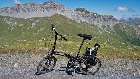

.mf Szürreális lehet azzal a kiskerekű izével 70-el menni! A helyismeret sokat számít, de ez akkor is durva. Ja, és tiéd a világ legjobb melójaparandroid, tudom én hogy szép csajok bringáznak, szerencsére ismerek is néhányat, itt inkább a kirakott árú volt ami feltűnt, azért is hittem hogy valami reklámfotó. Végül is az, jó reklám a bringázásnak :)

.mf
ReFleXx #225056 üzenetére
Azért volt benne tekerés, a hajtűkből kigyorsításnál, mert siettem elérni a buszt
Lett is tempó, 41.3 km/h átlag, 70.5 km/h max sebesség - azzal az "izével", ahogy pár napja egy outis csaj fogalmazott, akit külső íven előztem meg
Stelvio tetején ment előttem két srác jó tempóban, szép új tárcsafékes Bianchi outikkal, mentem én is utánuk. Van egy hosszabb egyenes rész (kicsit egyenetlen), végén egy nagy visszafordító, itt előztem meg őket, hallom, ahogy a srác már mögöttem röhögve-hitetlenkedve felkiált, hogy "WHAAAT?!?"
Utána lejjebb az Umbrail középső részének végénél a hídnál egy kisebb csapat bringás állt, vigyorogva nézték, ahogy jövök - hátranézve láttam, hogy bringára pattantak, hogy utolérjenek, de nem értek utol

Ja, gondolom azért folding, mert így könnyebben befért a csomitartóba.
* buszra
Buszbérlettel kézipoggyászként felvihetem - rendes bringához vagy jegy van drágán, vagy éves bérlet még drágábban, havibérlet nincs. Környezet- és pénztárcabarát, na meg fun így lejönni, na meg azok a kommentek, elképedt vagy vigyorgó fejek(Az Umbrail-hágóról egyszer már átmentem a Stelviora, de a bringán van 6 sebesség (kb 50 / 14-28), nekem meg asztmám, ami az ottani 10-15%-os emelkedőkön be is jelzett, hogy ezt gyorsan felejtsem el, így több volt benne a tolás, mint a tekerés...)

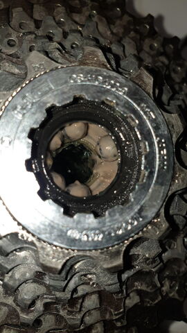

Na tul vagyok rajta, vettem golyókat. Első es hátsó "agy general" egesz ráéreztem a kónusz beallításra gyorszarnál. Első kerék már rutinból :) a hátsóval bajlodtam kicsit nyüasznyi allítgatások , hátsóból nem tudtam többet kihozni ennyit tud (ha egy ruhacsipeszt rafogok a kullore akkor az is el kezd viasza fele fordulni)
Finoman fut, néha 1 1 kat kat hang felvillan(hátsóból) de ennyi. Előről semmi. Megnéztem a cseszéket hat van ilyen karmorasos nyom egy helyen. Elsőben nem láttam úgy semmit (az adta azt a fura hangot). De a lényeg, kipróbáltam terhelve es óvatosan azt mondom (legalabbis eddig) megszünt😁 a hang. Szóval sikerült a golyócserével megoldani egyelore, Ki tudja meddig A baj h beleéltem magam egy Nova A291 agyba 32 lukas. De így szerintem ez is tökéletes a bringára.
Egyebként így sikerült belőni. Korábban nem forgott ilyen könnyedén. Egyik sem kotyog.
Első kerék
Hátsó kerék
Német futok terhelve😁
Ez miért ilyen színű? Kapott volna valami zsiroldót (láncot amivel tisztítom volt h a fogaskoszorúra is öntottem, vagy vizet kapohatott)? Masik oldalt még a zöld zsir fityegett.( a hátsót 2 3 hobapja kentem ujra) -
