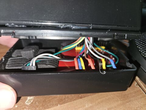

Nem igazán vannak rögzítve, de meg se merem mutatni hogy néz ki belülről
De majd csinálok pár képet.

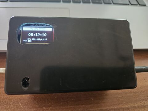

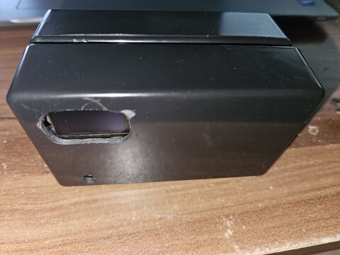

Amúgy ahogy látod a kijelző kivágása nekem sem lett valami szép.
De ez van. -

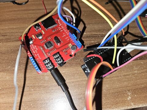

Én amúgy karadio32t raktam össze.De érdemes alap dolgokkal kezdeni, csak kijelző és az MP3 shielddel.
Utána jöhet az extra, kapcsolók, IR ilyesmiNálam pl az szívás volt hogy az egyik pin out elvileg ad ki áramot, gyakorlatilag nem tette, így osztozni kellett.
