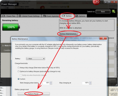

			  J00hnny aktív tag Sziasztok. Adott egy W500 as thinkpad. Az akku kisse fura dolgokat produkal. A power manager szerint az akku allapota ’good’. A toltes a windows es a power manager szerint is 100% os. DE ha kihuzom a tolto kabelt max. 5 perc es lemerul. Mar tobb programmal is megneztem de az akku elhasznalodas merteke minden program szerint 0% os. A toltes kb 0rol 100 ra 1,5 orat vesz igenybe, latszolag megy is a toltes, de ha kihuzom mint ahogyan mar irtam par perc es lemerul. Ahogy teszteltem, a kovetkezot tapasztaltam... Ha kihuzom a kabelt 100% nal az elso 5 percben szepen fogy a toltottseg, ahogy kell, majd hirtelen leesik 6%ra es le is merul.
 Most mivel lehet a baj? Ha az akku a rossz hogy hogy minden program szerint jo? Ha nem az akku akkor mi? Ha veszek uj aksit mi a garancia hogy a jelenseg meg is szunik
 Tud valaki egyebkent elfogadhato aru akkut W500hoz?Elore is koszi ha vki tud segiteni. Es bocs az ekezetek miatt.
