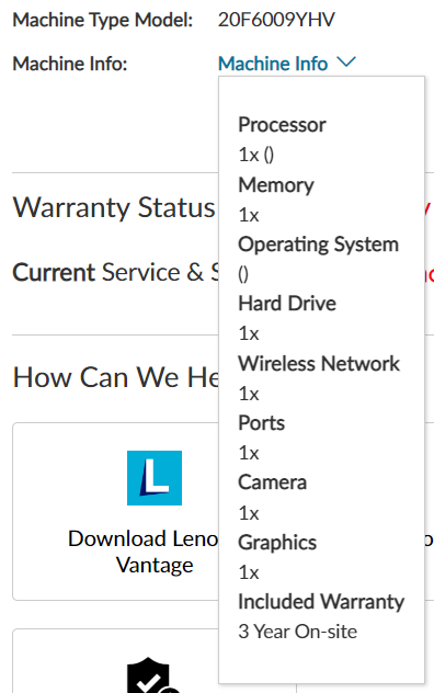

i400
Létezhet az, hogy a Lenovo oldalán rákeresve 5 db X260-ra az alábbi adatlapot dobja ki? [kép] Machine type modell-re pedig 0 találat google-ben
