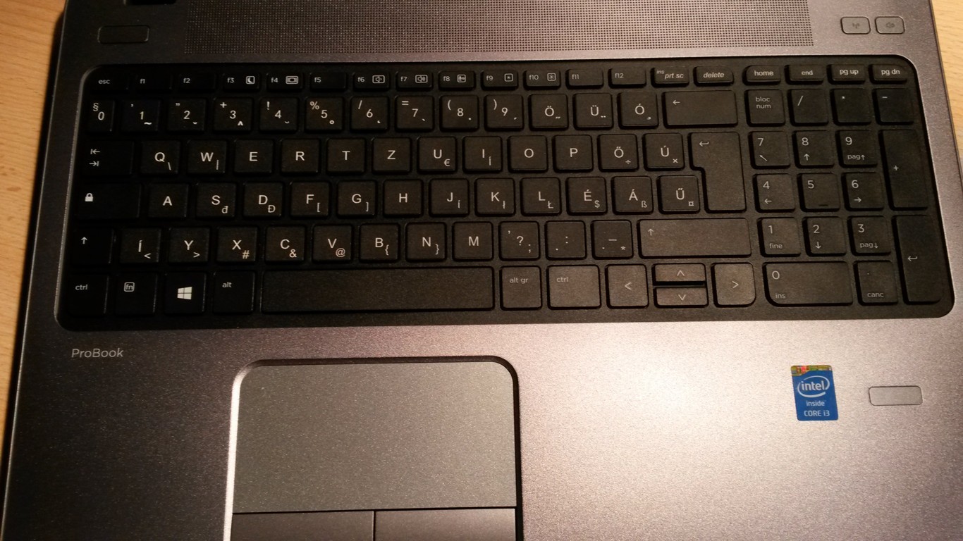

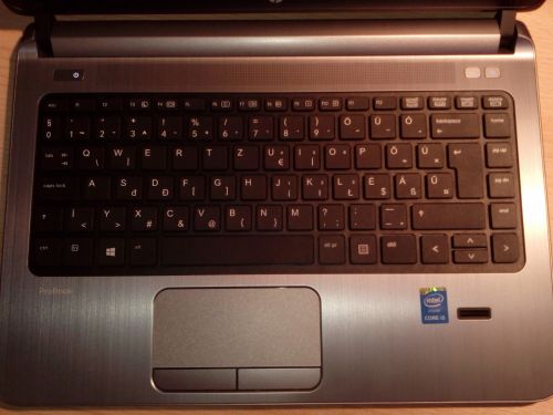

kkdesign
Azokhoz szólnék akiknek Probookjuk van, leginkább 15'-ös és évjárat szerint minél újabb Intel Core i5-i7 es típusok beépített vga-val fullHD képernyővel.
A kérdésem az lenne, hogy mennyire vannak megelégedve a laptop hűtésével? mennyire terheli a fullHD képernyő a gépet? Mennyire járatják a különböző dolgok a ventit?

Köszönöm gondolom ,ha garanciális a gép ,akkor ott a szakszervizbe nem szívbajosak megkérik az árát.
Gedeon31
SeniorTilla #41901 üzenetére
Egy ilyen ujjlenyomat-olvasó beszerelése mennyibe kerülhet ?
