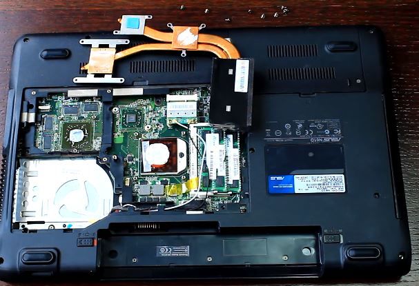

Sziasztok, gondolkozok hogy 2 laptopomat fémes pasztával kenném újra, mert az mx2 nem tűnik elégnek, néztem egy bemutató videót, és ott a videós bekente magát a bordát is. Ez szerintetek szükséges, vagy csak a maradékot törölhette le a bordára?

köszi a hozzászolósokat, közben utánaolvasgattam / youtubeon is láttam zűrös esetet laptopon használt folyékony fém paszta használat miatt, kicsit be is paráztam, szóval marad a Kryonaut, maximum újrakenem sűrűbben, de szerintem már ez is nagy változás lesz, lévén hogy 7 éves és még nem lett lekezelve
Raggie
Szerintem overkill több szempontból is.
- sokkal körülményesebb a felvitele és bármilyen hiba és szétszedés esetén a letisztítása is
- okozhat félrement pici cseppje is zárlatot és gép elfüstölést
- egy laptop életében ha már egyszer szét kellett ilyen miatt szedni, akkor valószínűleg újra szét is kell majd, ekkor mindegyik ilyen dupla szívás
- vigyázz egyik olyan heatsink se legyen aluminium amire folyékony fémet kensz, mert hosszú távon megeszi és tönkreteszi!Azonban ha ezek neked nem akkora nagy tényezők, akkor megérheti, mert az MX4/Kryonaut-hoz képest is legalább 5 fokkal hűvösebbek szoktak lenni a tesztek alapján a max hőfokok. Bár általános használat mellett ez inkább 1-2 fokot jelent, és én ezért nem szoktam ilyet használni.

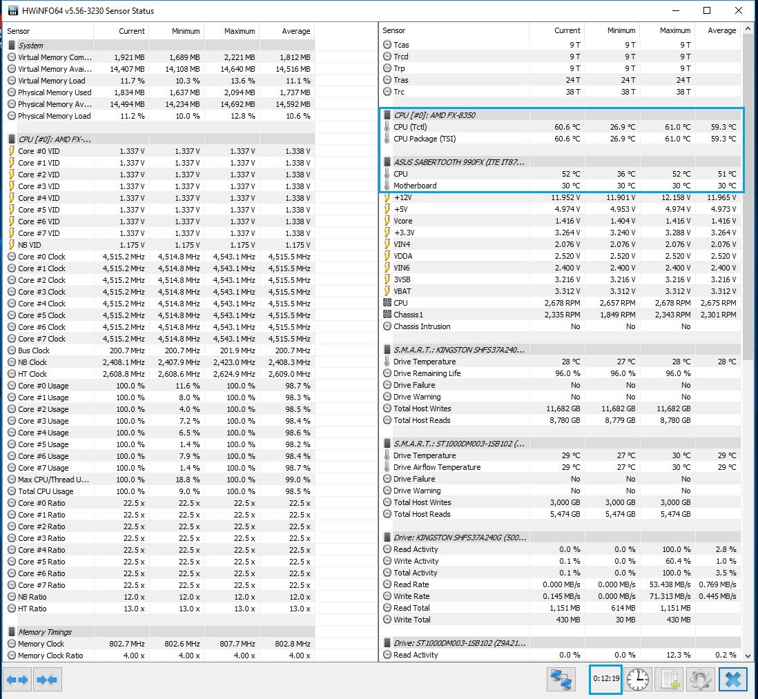

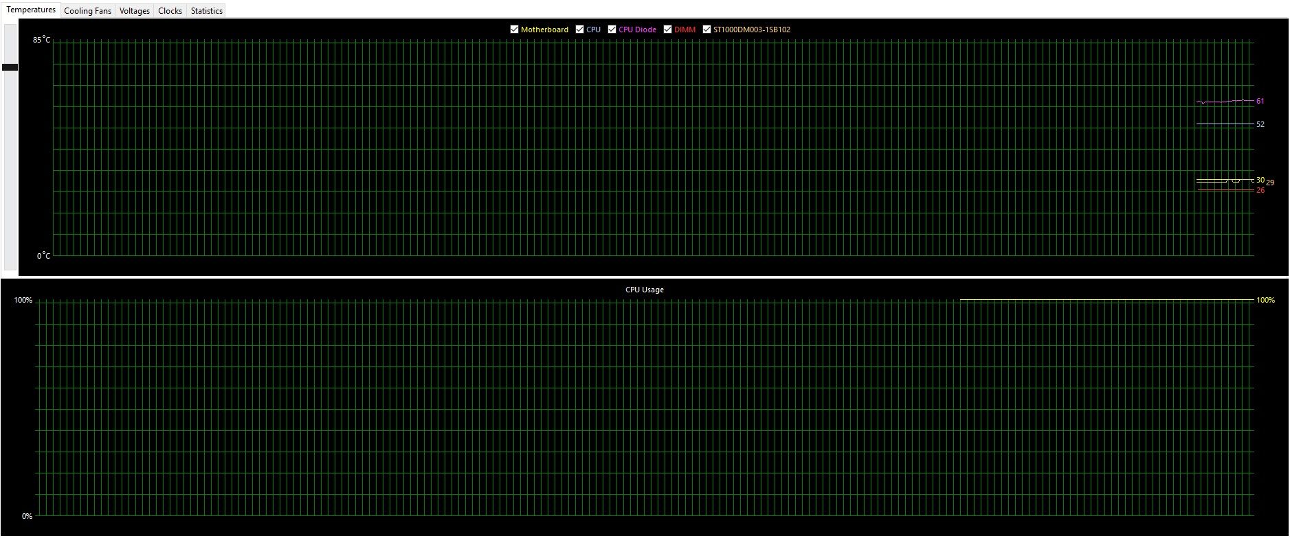

Ezt azért megosztom mert elég érdekes!!
Úgy gondolom megdőlni látszik ma már az a tévhit hogy mindegy milyen paszta van felkenve.... és hogy csak 1-2 fok a különbség... Jah perszeMX4 (fél éves) VS Thermal Grizzly Conductonaut (frissen kenve)
12 perc Prime95 Small FFT , HWinfo64-el végig monitorozva.+ pár percre a végén Aida64 grafikont is bekapcsoltam.
MX4 :
Thermal Grizzly Conductonaut :
