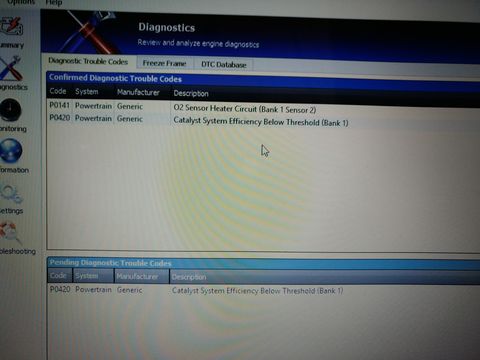

Van nekem egy 7gen Civic EU8-am. A héten kigyulladt a check engine lámpám. Kiolvastam a hibakódokat. P0420-t illetve P0141-t írt ki a gép. Szerintetek a hátsó lambdaszonda vagy a katalizátor lehet a ludas?
A gépsárkányban 220 ezer km van. Mindkét lambdaszonda és a katalizátor is gyári még. A hátsó lambdaszonda feszültségére a számítógép 1,2V körüli értéket, az elsőre 0,85V körüli értéket mutatott. -
