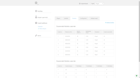

kabelmania27

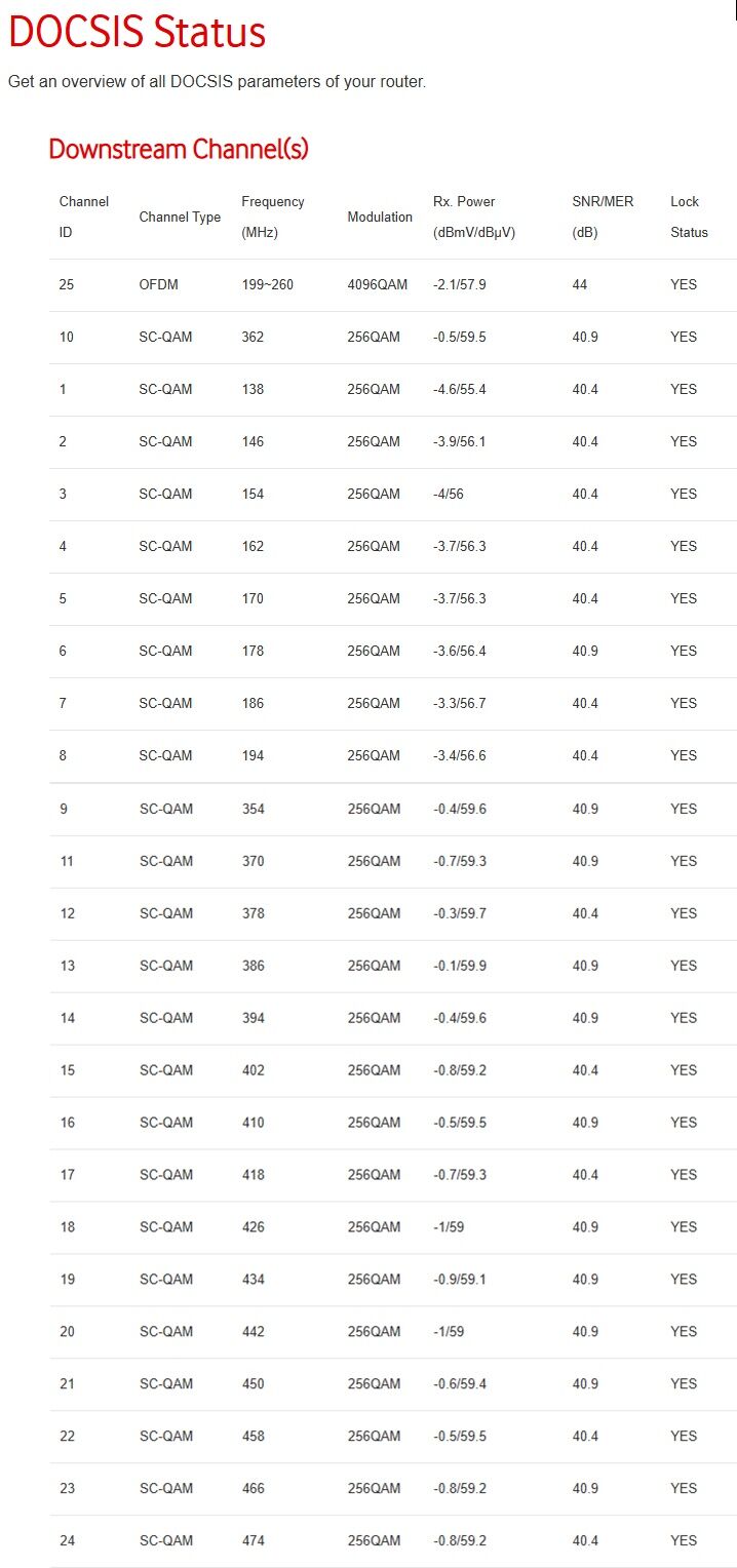

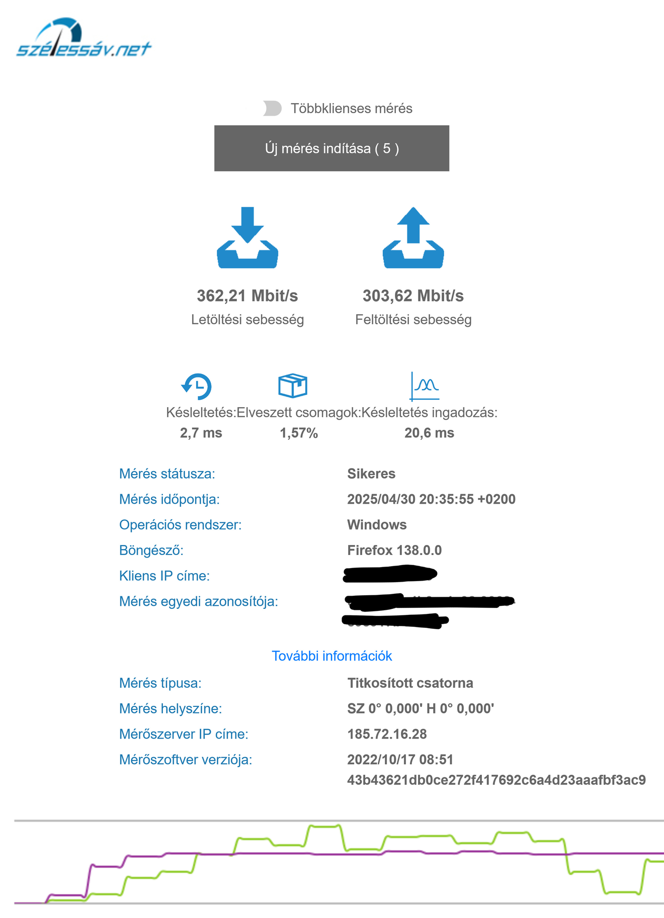

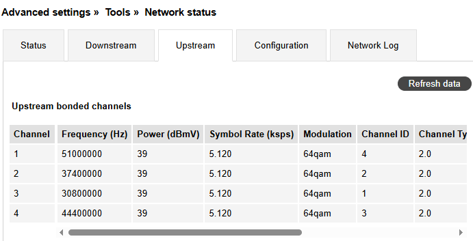

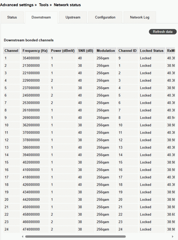

Még azóta is küzdök a nettel. Sokszor kijöttek a közelemben lévő "dobozhoz" dolgozni, aztán most nagyobb is lett a jelszint, mint volt. Sebesség valamivel jobb lett, de még mindig nem az igazi.
A One-nál van most ez az új Sagemcom modem, állítólag kevésbé érzékeny a gyengébb jelszintre, mint az Arris.
Nagyon nem szeretnék kicserélni, volt már pár telefon és egy személyes befáradás a közeli ügyfélszolgálatra Veszprémben.Mindig letudták annyival, hogy nagyon jó a jelszint (most jobb is lett, mint volt az igaz), nagyon jó értékekkel látják a modemet és nem hiszik el, hogy gond van.
Másik kérdésem: Van e itt olyan, aki cseréltetett már Arrisról Sagemcomra?
És ingyen és bérmentve meg tudta e ezt tenni?Modemcserére vonatkozó kérdésedet tedd fel ITT, ez a kérdés szolgáltatói témába tartozik, a linkelt témát többen olvassák, így nagy valószínűséggel kapsz választ.
AMDATIFAN
Kis különbség van a pozitív értékek között, ennyire szvsz nem érzékeny az Arris modem.
Ezek az értékek rendben vannak, lehet szintezték a hálózatot vagy zajtalanítást végeztek.

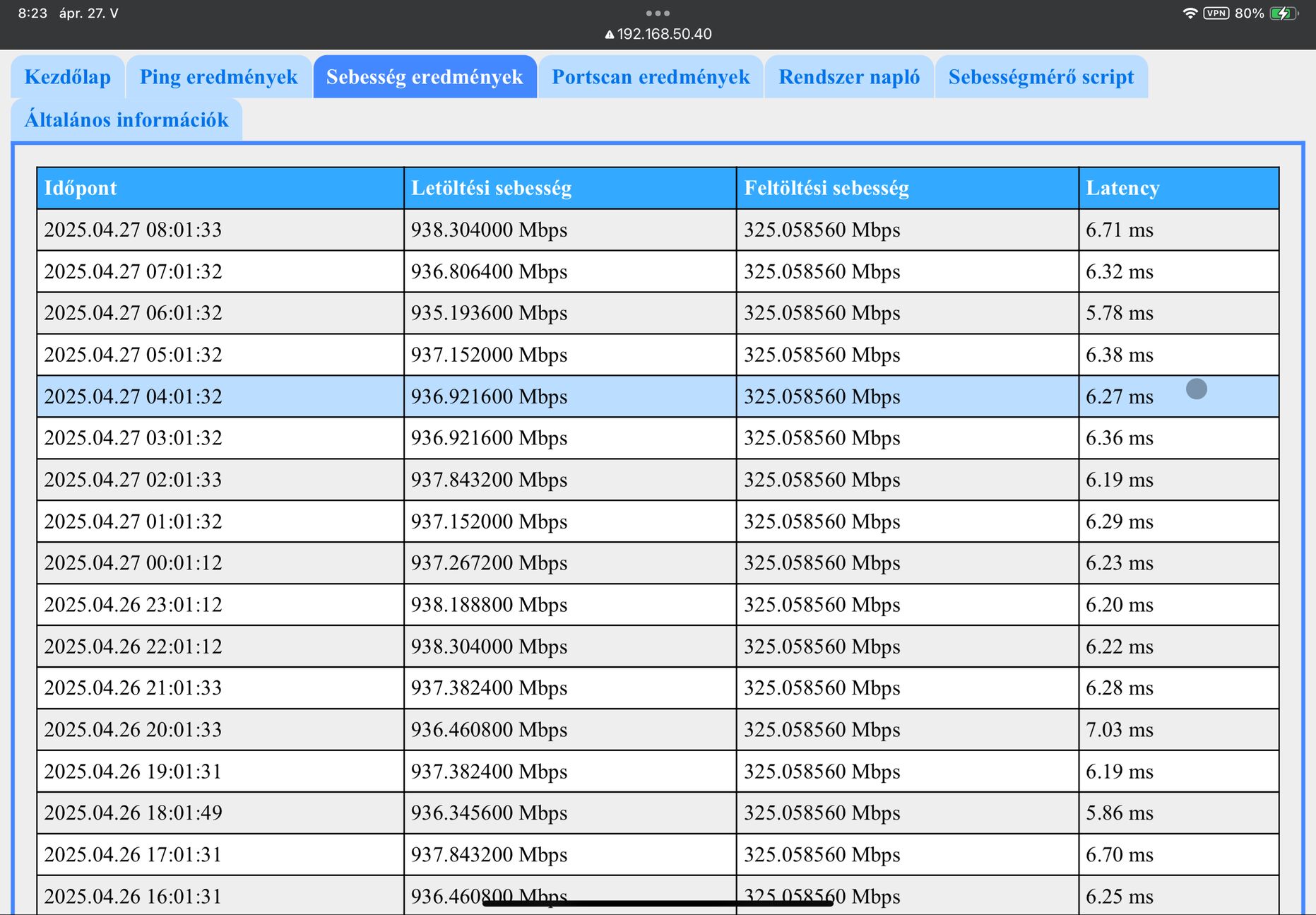

Sziasztok! Napok, lassan hetek óta volt digi 1000/300 internetem teljesen random időpontokban belassul és rendszeresen kihagy. Router restart nem segít rajta, csak a modem restart, de mivel nem tudom áttenni az ONT-ot router módba mert weben nem működik, appban úgyszint, telefonon lehetetlen elérni őket. Valakinek ötlete?

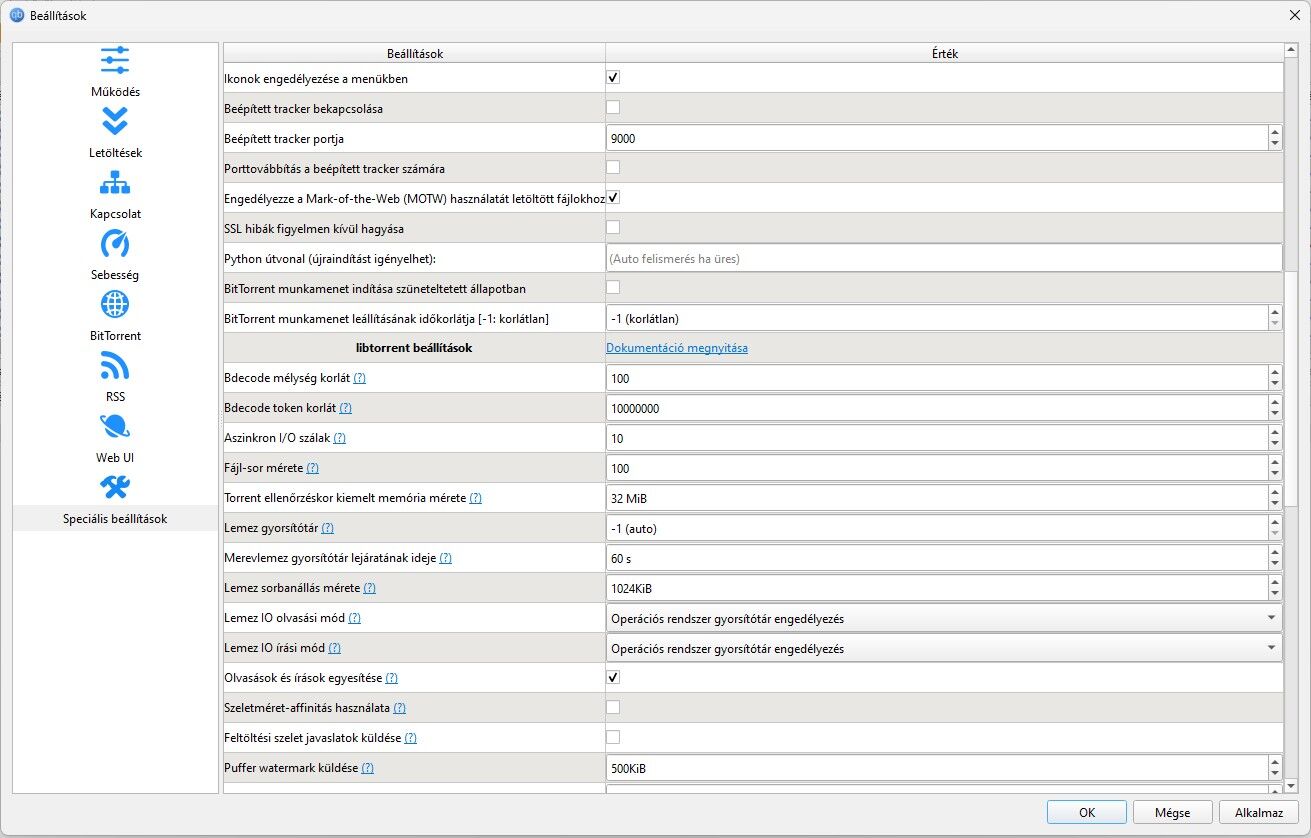

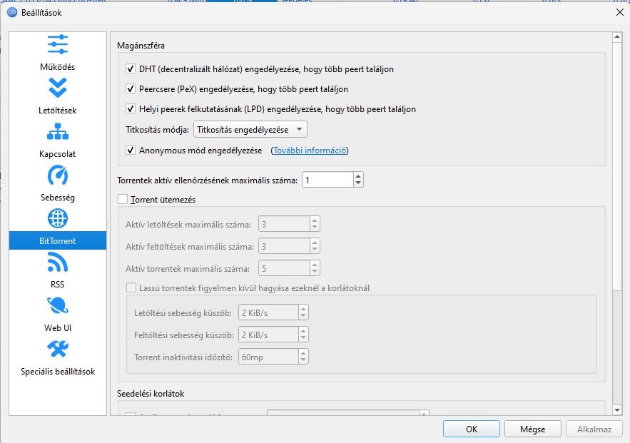

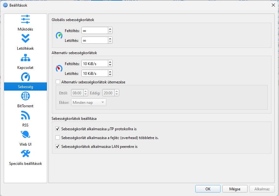

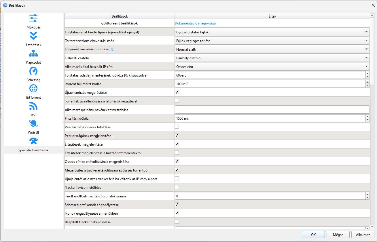

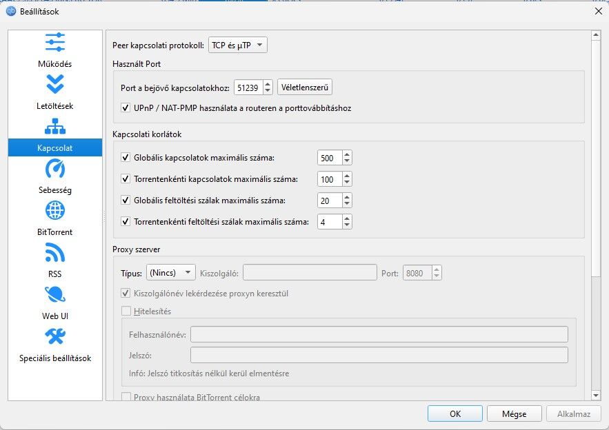

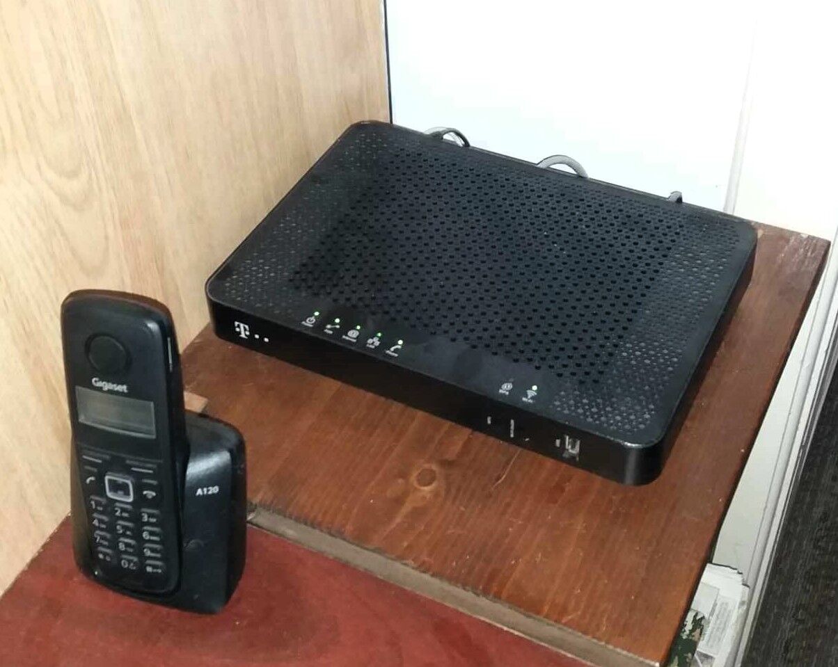

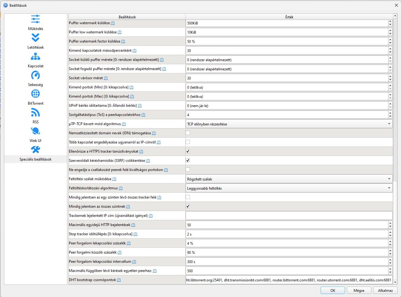

Sziasztok Fórumozók!
Miért recseg a router telefonportjára kötött vezetékes telefon, ha fut a qBittorent az ugyanarra a routerre kötött PC-n?
Ha kikapcsolom az említett kliensprogramot - vagy leállítom a PC-t, akkor megszűnik a "zavarás".
Valami helytelen TCP vagy UTP beállítás lehet a probléma okozója?
Valaki ért hozzá esetleg?
Képek linkje mellékelve!Köszönöm!
Ez a HGW egy ipari hulladék.
Nekem kizárólag ONT csere oldotta meg a recsegést. Bár nekem nem csak qBittorrenttel recsegett, sőt saját router esetén (természetesen PPPoE tárcsázással) a legkisebb terhelésre is bereccsent.
Amit kaptam csere 5670v2 ez is távol van a jótól, de legalább nincs recsegés, és ping is stabilabb vele. -
Csokilaci
Elég érdekes... mennyi torrent fut kb.? Lehet a router cpu-ját lefekteti a sok kapcsolat. Esetleg próbálj egy restet a telekomos ONT-n ha tudsz, vagy ügyfélszolgálattól, hátha megoldódik. Esetleg megpróbálhatod leadni hibára (persze azt ne mondd h a torrent alatt), lehet hibás csak és cserélik akkor ingyen. Ha ez seom oldja meg, akkor érdemes saját routert beállítani. Telekomnál van PPoe passtrough, azt kell bekapcsolni utána saját routerben meg tudod adni (vagy üf szolgálattól kikérni) a usernév+jelszót az internethez (ez nem egyezik meg a wifi és a router admin adataival!) Ezzel levennéd a Telekomos ONT-ről a terhelést, szerintem ettől megjavulna.
Reset megvolt. Volt bejelentés is.
Kijöttek és addig vizsgálták, amíg a hibakereséssel el nem értek a gépemig. Amint le lett választva az ONT-ról, megszűnt a hiba.
Köszi a segítséget! Hagyom a franca! Másik klienset kell használnom. No qBittorent no problem.
garga pista
Köszönöm a választ!
Nagyon rejtélyes..!
1. Már több telefonkábelt kipróbáltam. Nincs rá hatással.
2. Van "sima" telefonom is. Rátettem és ugyanúgy recseg.
3. Ha csak a PC megy és nem fut a qBittorent akkor nem recseg. Ha elindítom a qBittorentet, akkor recseg. Ha kihúzom a netet, akkor természetesen nem recseg.
Hiába frissült közben a kliens, még mindig ugyanaz a szitu...
Persze, azóta másik torrentklienst használok és azzal nem recseg. Itt megjegyzem, hogy azért nyomozgatok, mert egyrészt érdekel, másrészt az említett hibán kívül nekem megfelelt ez a kliens. Ha nem csesztetné a vezetékes telefonvonalat, akkor ezt használnám.
Próbáltam állítgatni a kliens beállításokat, de sok értéknél, azt sem tudom, hogy mik azok!
Még idáig egyik random settings sem jött be.
Mindegy, hagyom is az egészet!Elég érdekes... mennyi torrent fut kb.? Lehet a router cpu-ját lefekteti a sok kapcsolat. Esetleg próbálj egy restet a telekomos ONT-n ha tudsz, vagy ügyfélszolgálattól, hátha megoldódik. Esetleg megpróbálhatod leadni hibára (persze azt ne mondd h a torrent alatt), lehet hibás csak és cserélik akkor ingyen. Ha ez seom oldja meg, akkor érdemes saját routert beállítani. Telekomnál van PPoe passtrough, azt kell bekapcsolni utána saját routerben meg tudod adni (vagy üf szolgálattól kikérni) a usernév+jelszót az internethez (ez nem egyezik meg a wifi és a router admin adataival!) Ezzel levennéd a Telekomos ONT-ről a terhelést, szerintem ettől megjavulna.
Csokilaci
Nem feltétlen a qbittorrent az oka (sőt, elvileg a telefon /Voip kapcsolat/ külön kapcsolaton megy, nem is kellene hogy függjön az internet terhelésétől.
Telefonkábel rendben van, nem kontaktos/lötyög a csatlakozója? Esetleg ha van próbálj ki egy másik telefonkábelt. Illetve mivel látom Dect telefonod van, aminek szintén van tápegysége még akár földhurok vagy hasonló hiba is lehet (minden eszköz külön kapcsolóüzemű tápról megy, és ezeknek általában "lebeg" a 0 pontja, amikor össze vannak kötve egymással akkor pedig búgást és egyéb furcsaságot tud okozni - tipikusan a zúgó házimozi). Szóval esetleg azt nézd meg, ha a torrent nem megy, de a PC igen és kihúzod a PC LAN-kábelét, akkor megszűnik-e a hiba? Esetleg ha van "sima" vezetékes telefonod, ami nem vez.nélküli/dect, azzal is előjön-e a hiba?Köszönöm a választ!

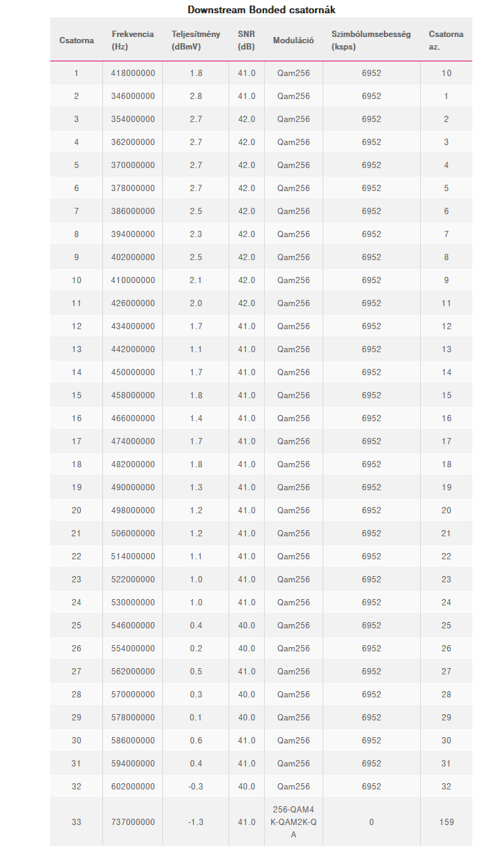

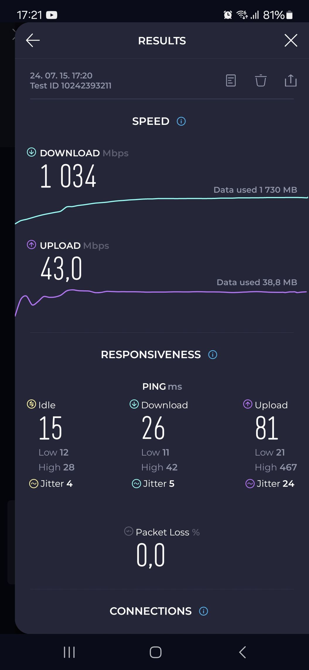

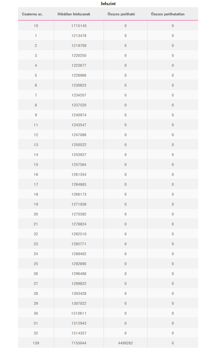

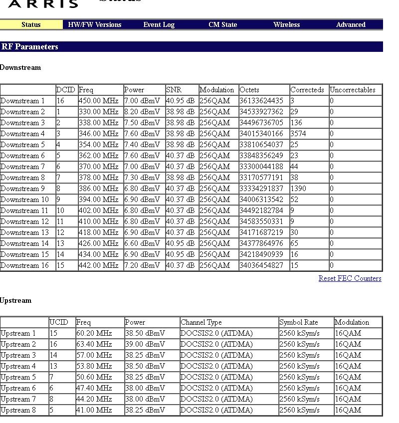

balu0106
https://www.youtube.com/watch?v=Q3Psnxl6neQ&t=2730s érdekem téma a kábelszolgáltatókról!

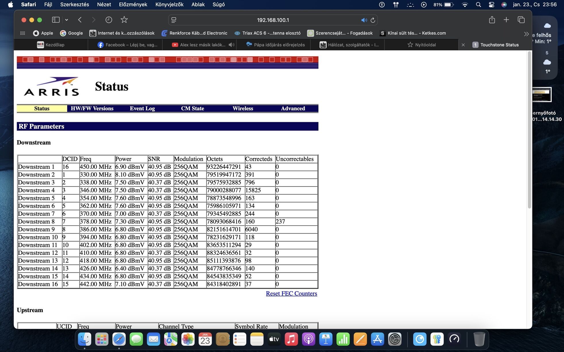

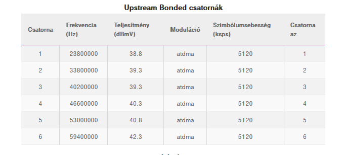

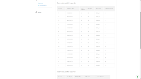

kabelmania27

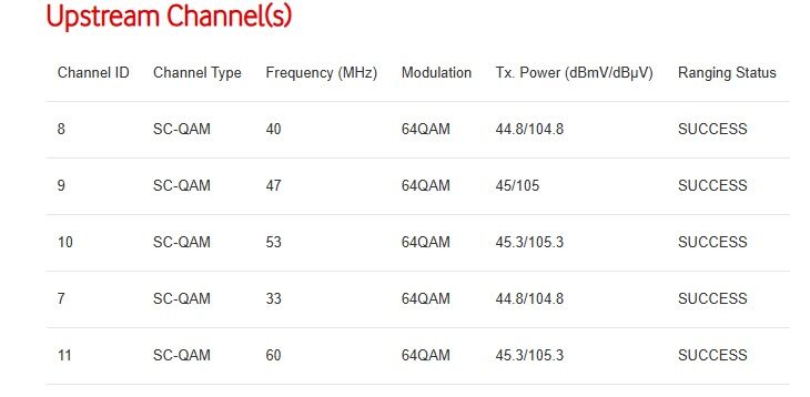

Éppen most kint vannak a szerelők az utcában.
Valamiért nagy erőkkel (3 kocsival) kivonultak (hozzáteszem nem először).
A lényeg az, hogy valamit biztosan csináltak, mert sokkal jobb lett a jelszint a modem szerint.
Lelfelé irányban az összes mínuszos érték plusszos lett (2,6 és 3,7 dBm)között, majd volt egy szakadás és miután visszajött a net, ezen értékek feljebb mentek 4,5 - 5,7 dBm közé.
A felfelé iránynál az értékek 49.5 dBm-re módosultak.
Ekkor teszteltem egyet és szinte csontra megvolt a letöltési sebesség, ez kb . 15 percig, majd ismét szakadás és visszaálltak az előző értékek (lefelé 2,6 - 3,7 dBm,
felfelé 44,3 - 44,5 dBm), ekkor már csak kb. 600-as körüli letöltést tudtam mérni.
Kábelen tesztelve.Lehet e olyan, hogy nálam az Arris modem a szokásosnál is érzékenyebb az alacsonyabb jelre és csak nagyobb jelszintnél hozza a szinte papírforma letöltési sebességet?
Parancssorból próbálj mérni, előfordul, hogy ennél a sávszélességnél a böngészőből indított mérés alacsonyabbat mér. Indítsál el karbantartó programot pl ccleaner, wiseregistrycleaner, spyboot1.6.2, töröld ki a sütiket és az előzményeket. -

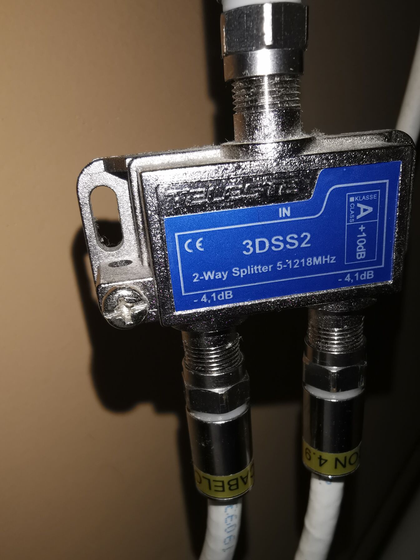

Tippre lehet felmérni voltak, lehet egy erősítő vagy osztó döglött meg és gondolom jöttek pontosan bemérni merre-melyik. Lehet nem volt megfelelő csere eszköz, visszarakták és hoznak legközelebb csere alkatrészt (tippre).
(vagy csak kikötöttek egy ágat az osztóból majd vissza
Esetleg várj szerintem 1 hetet, ha nem jó továbbra se, jelentsd be újra. -
AMDATIFAN
Nincs mit, kimaradt, hogy azt is ellenőrizheted az osztóknál, hogy az in bemenetben van-e a bejövő kábel, általában (és a modemértékek alapján) jól szokták a technikusok bekötni de azért egyszer érdemes megnézni. Ezek az osztók jófajták.

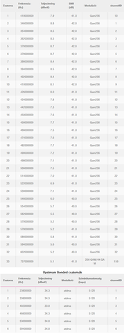

Rayyy
Ebből a névből nem talál semmit a gugli... Inkább fotózd le a kábel végét, hogy néz ki a vezető szál és az árnyékolás (megblankolva).
Azt próbáld meg még, hogy a középső réz vezetőt megkaparod kicsit késsel/tapétavágóval, alatta is rendes réz-e (tömör), vagy csak acél és réz bevonatos. A tömör réz a preferáltabb, illetve ha a One koaxon jön (exUPC/Voda), akkor 3-szoros árnyékolású kábel kell.Ehh. látom jött már válasz, vmiért nem láttam, sorry
Azé' nem baj azé'
Legalább látom, hogy nem csak én nem találtam erre semmit a gógelben. -

AMDATIFAN
Rendben vannak az értékek, nem kell szakadástól tartanod, jó a bejövő jelerősség, jól van beállítva a hálózat, nézd meg, hogy az osztóknál és a modemnél nem lazultak-e ki az F csatlakozók.
1270-es számon érdemes kikapcsoltatni az ipv6-ot, a modem oldalán a wlan hálózatokat nevezd át, hogy más néven legyen az 5Ghz, modem fw frissítés óta Arris modemen nem lehet wlan csatornát változtatni ezért ha problémád van a vezeték nélküli kapcsolattal vagy az internettel állíttasd át a modemet modem üzemmódba, ilyenkor a modem szinkronizálás után első három vezetékesen csatlakoztatott eszköz kap ipcímet, így ha szükséged van a vezeték nélküli átvitelre vagy több mint három eszközt használsz érdemes venni gigabites routert. A One otthoni szolgáltatások összefoglalójában sok kérdésre megkaphatod a választ.Rendben van, akkor megnyugodtam.
Köszönöm szépen a jó tanácsokat és a gyors segítséget!
kabelmania27
1270-es számon érdemes kikapcsoltatni az ipv6-ot, a modem oldalán a wlan hálózatokat nevezd át, hogy más néven legyen az 5Ghz, modem fw frissítés óta Arris modemen nem lehet wlan csatornát változtatni ezért ha problémád van a vezeték nélküli kapcsolattal vagy az internettel állíttasd át a modemet modem üzemmódba, ilyenkor a modem szinkronizálás után első három vezetékesen csatlakoztatott eszköz kap ipcímet, így ha szükséged van a vezeték nélküli átvitelre vagy több mint három eszközt használsz érdemes venni gigabites routert. A One otthoni szolgáltatások összefoglalójában sok kérdésre megkaphatod a választ. -
AMDATIFAN
Szia! Meg kellene nézni, hogy milyenek a feltöltési értékek.
Ha megírod, hogy milyen osztóval van elosztva a koax és van-e Fam/Attenuator feliratú csillapító bekötve ki lehet számolni, hogy milyen a bejövő jelerősség.Szia.
Küldöm a feltöltésről és az osztóról is a képet.
Osztóból a képen látható van 2 darab. Egy a padláson, ami leosztja 2 helységbe a tv-t és egy a szobában a modem előtt.
Csillapító nincs bekötve.

AMDATIFAN
Szeretném megkérdezni, hogy jónak számítanak e a következő értékek a modemben?
One szolgáltató, kábeltv és internet, Arris modem, gigabit net:
balu0106
Indítsd újra a modemet, ettől még nem fog akadni a kapcsolat, a többi csatornán nincs javíthatatlan csomag, ha megint előjönnek hibás csomagok cseréld az osztót, ezek megfelelőek [link] [link] [link] [link] [link] [link] hpf szűrők [link] [link] [link] [link]
Ha van kéznél egy F toldó akkor ideiglenesen a jelenlegi modem előtti osztót kiiktatva kilehet számolni az osztó csillapítását amennyiben megnézed átkötés előtt és után is az értékeket, de ha nincs F toldó akkor is kilehet számolni a csillapítást csak az új osztóval is nézd meg az értékeket, átkötés előtt áramtalanítsd a modemet.Köszönöm szépen a segítségedet!!!
kabelmania27
Ha van kéznél egy F toldó akkor ideiglenesen a jelenlegi modem előtti osztót kiiktatva kilehet számolni az osztó csillapítását amennyiben megnézed átkötés előtt és után is az értékeket, de ha nincs F toldó akkor is kilehet számolni a csillapítást csak az új osztóval is nézd meg az értékeket, átkötés előtt áramtalanítsd a modemet. -
balu0106
Ez jó ugye nincs vele gond? Mert ugye ott megjelent 237 szám a csatornában de ez törli magát vagy indítsam újra a modemet.
balu0106
Nincs mit.
Amennyiben tavasszal vagy nyáron problémát tapasztasz vagy negatívak lesznek a vételi értékek vagy 50 körül lesz a feltöltés osztócserével (kettes splitter+tévés kimenetre hpf szűrő) javíthatóak az értékek.
BUÉK!Majd küld el nekem melyik típust érdemes megnézni létszíves! Köszönöm mégegyszer a segítségedet!

Amennyiben megnézed, hogy milyen felirat van az osztóra kilehet számolni a bejövő jelerősséget, ez egy multimédiás osztó, azaz van benne (hpf) visszirányszűrő és galvanikus leválasztó, tapkimeneten nagyobb, a tévés kimeneten kisebb a csillapítás.
Egyébként tökéletes mind az internetnél a jel mert a tv-nél jelminőség minden frekin 100% jelerősség majd nem minden frekin 91%-92%.

ELE 1*..TT ilyen elosztóval jön be a net az oszlopról külön koax a modemnek a másik irányba meg teleste 4 elosztóval 4 tv-re. Ha jó láttam KábelszatNet2002 ilyet használ internet illetve tv szolgáltatásnál.Ajkai vállalkozó gyártja ezeket elosztókat.
Csak nekem 1 tv kimenet van rajta meg 1 modem fele csak nem mentem fel a padlásra le fotózni hanem be másoltam ide neked.
Köszönöm

Rendben vannak az értékek nem kell szakadástól tartanod, nincs javíthatatlan hibás csomag.
Ha megírod, hogy milyen osztóval van elosztva a koax kábel és van-e bekötve Fam/Attenuator feliratú csilapító ki tudjuk számolni, hogy milyen a bejövő jelerősség.ELE 1*..TT ilyen elosztóval jön be a net az oszlopról külön koax a modemnek a másik irányba meg teleste 4 elosztóval 4 tv-re. Ha jó láttam KábelszatNet2002 ilyet használ internet illetve tv szolgáltatásnál.Ajkai vállalkozó gyártja ezeket elosztókat.

kabelmania27
Ha megírod, hogy milyen osztóval van elosztva a koax kábel és van-e bekötve Fam/Attenuator feliratú csilapító ki tudjuk számolni, hogy milyen a bejövő jelerősség. -
balu0106
Szerintetek ez jónak mondható ugye?

Na hol vannak a nagy melegben kinél jobb a jelszint posztok? Vagy már mindenki átállt optikára?
Én azért most a nosztalgia kedvéért tolok egyet, kb. 34 fok volt odakünn...
És persze mérés, ezúttal telefonnal (S24plus, Telekom Sagemcom HGW)

Roland-87
Jelen pillanatban ez a helyzet. Még a képeket se nagyon akarta feltölteni. Én se engedném el, ha tudnám, hogy ez még mindig nem jó, laikusként meg elhittem, mikor azt mondta a szerelő, hogy az előző (még a fehér) modem döglött meg és az okozta a hibát, meg felrak egy szűrőt és már minden szuper lesz. Bár már erősen csütörtök késődélután volt, ez érződött a "szakin"...
Mit értesz azon, hogy zajos? Mi okozhatja? Valami zavarforrást keressek a kábel környékén, vagy érdemes lenne minden végpontot földelni? Bár a padláson is van néhány toldás és kábelből is hagytak rá rendesen.A feltöltés is túl magas, valószínű ez okozza a nagyobb bajt. A zajos vonallal max annyit tudsz tenni hogy házon belül átnézed a kábelt hogy nincs-e rajta sérülés, törés, illetve ahol toldás van ott megnézed elég szoros-e a csatlakozó, ha nálad minden rendben van akkor valahol tőled távolabb van a probléma, lehet akár egy hibás erősítő is az utcában, jelentsd be a hibát újra és a szerelővel közöld hogy rosszak az értékek a modemben, innentől az ő dolga, mert sok minden okozhatja, majd ő kideríti. Földelni nem kell külön semmit külön, és nem is oldaná meg a jelenlegi problémát.
megaandrew
Hát ez nem néz ki jól, a jelszintek jók, de az snr érték elég gyatra, 32 felett mondják elfogadhatónak de saját tapasztalat hogy 34 környékén és alatta már elég labilis a kapcsolat, nálad van egy amire nullát ír ki, az külön érdekes de jó pár csatorna van 30 alatt, viszont van olyan is ami meg már elfogadható, ezek alapján úgy tűnik erősen zajos a letöltési oldal. A feltöltésről is tudsz képet linkelni? Az is elég fontos tényező. Én ilyen értékekkel tuti nem engedném lezáratni a hibát, de ezt látniuk kéne ha ránéznének amúgy is.
Mit értesz azon, hogy zajos? Mi okozhatja? Valami zavarforrást keressek a kábel környékén, vagy érdemes lenne minden végpontot földelni? Bár a padláson is van néhány toldás és kábelből is hagytak rá rendesen. -

Esetleg ez hátha jó támpontnak: [jelszintek]

Roland-87
[kép]
Sziasztok!Elöljáróban annyit, hogy nem vagyok a téma szakértője. Ezek a jelszintek mennyire jók vagy sem? A net kb használhatatlan. Volt már kint szerelő a vodafonetól, de színházon kívül nem sok minden történt.
megaandrew
[kép]

Az adási nagyon kemény

Laptopok többségén szokott lenni lan port is, a wifis összehasonlításnál túl sok a változó tényező ezért ott egy eszközön is elég nagy eltérések lehetnek a mérések között.
Az aktív állapothoz rendesen ki kell nyitni a portot, az UPNP biztonsági okokból nem javasolt, viszont ha az UPNP aktív és a portot is nyitottad akkor bizonyos routerek ettől megzavarodnak és a végeredmény az hogy nincs nyitva a port. Ha az UPNP megoldást jobban preferálod akkor töröld a manuálisan nyitott portot és nézd meg úgy mit csinál, ha jól van nyitva akkor működnie kell, tesztelheted a portot egy tesztoldallal is akár pl. ezzel: [link] csak be kell írni a kliens által használt port számát.
Olyan torrentből meg sok van ami 800Mbps fölé tud menni, olyat kell keresni amit sokan seedelnek de már kevesen töltenek. Itt látható egy HD tartalom letöltése Qbittorrent klienssel, mint látható egy idő után stabilan 80-100MB között jön de csúcsokban 110MB fölé is megy, sajnos nekem ez itt már a cpu és a hdd korlátja, tudna feljebb is menni. Telekom koax gigabit 1000/25 csomag
A torrent-től szerintem sokkal megbízhatóbb gdrive/onedrive-ról nagy méretű teszt file-ok letöltése, azok kevésbé terhelik a cpu-t és a hdd-nél is előny, ha nem összevissza apró file-okként írja ki. A google vagy MS szervereire nem lehet azt mondani, hogy gagyik.
Roland-87
Roland-87, a probléma, hogy nincs másik gép, amit fizikailag be tudnék kötni, így nem tudom kipróbálni, hogy ténylegesen csak a nagy gép e a hibás. Esetleg a laptopot és a mobil telefont tudnám Wi-Fi-n összehasonítani, de gondolom az sem lenne egyenrangú összehasonlítás.
Nem vág a témába, de ha már említetted a torrenteket, akkor megkérdezem.
Sehogy sem sikerül aktív állapotba kerülnöm, pedig a routerben (még ConnectBox) és a Windows tűzfalon is engedélyeztem az uPnP-t és az egyedi portokat is. Erre (is) nyújtana megoldást a modem mód új router felállás?
Ha már itt tartunk tudsz olyan torrentet, ahol elérhető ez a 800Mbps? Kipróbálnám, hogy nálam mit tud.Laptopok többségén szokott lenni lan port is, a wifis összehasonlításnál túl sok a változó tényező ezért ott egy eszközön is elég nagy eltérések lehetnek a mérések között.

Roland-87
Köszi az ötletet. A PC app-pal tényleg gyorsabb, de az 500 Mbps még így is 100Mbps-re van. Nagy ugrás az igaz, de valószínűleg router átállítás (modem mód) kell majd.
Mi lehet az oka ennek a 300Mbps körüli korlátnak böngészőben?
Hogyhogy másnál nincs ilyen és böngészőben simán megy az 1Gbps?Nálad akkor nem ez lesz az oka, valszeg a cfos csoda, teljesen el kell távolítani minden maradványával együtt, bár én előtte kipróbálnám egy másik géppel is, ha ott jó akkor tudni lehet hogy a géped körül van a gond és ki lehetne zárni a szolgáltatót és a többi eszközt. Amúgy azt nem tudom miért van ez a böngészőben egy ideje, amúgy én még chrome és firefox alatt nem láttam gigabitet mérni, a laptopomban azért elég izmos proci van (i5) és az is csak 300-ig megy fel míg az app simán hozza a 940 megabitet, ugyanez van az ősrégi asztali gépemmel amiben viszont valami 10+ éves szériás i3 van, korábban amúgy böngészőben is megvolt az 500 (akkori csomag) aztán egy frissítés után lett ez a helyzet. Megjegyzem az asztalin a torrent névelegesen is hozza a 800 felettit tehát nem csak az app méri ezt.
Souths
A sebességmérőket böngészőből próbáltad futtatni? Mert akkor meg is van a probléma forrása, Chrome, FF, és Edge alatt is 300mbit körül van a plafon amit mérni tud a speedtest.
Töltsd le a speedtest asztali alkalmazását és csinálj pár tesztet azzal is, én 99%-ra mondom hogy ott meglesz az 500 sőt még kicsit több is. Több ismerősöm belefutott már ebbe a jelenségbe és nálam is ez van, egy próbát mindenképp megér a dolog.Köszi az ötletet. A PC app-pal tényleg gyorsabb, de az 500 Mbps még így is 100Mbps-re van. Nagy ugrás az igaz, de valószínűleg router átállítás (modem mód) kell majd.

Roland-87

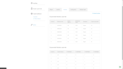

Pár napja kaptam meg az új modemet (CH7465VF), amit a nagyobb csomagra váltáskor küldött a Vodafone. A gyors beüzemelés után tapasztaltam, hogy míg Wi-Fi-n tökéletesen hozza a beígért sebességet (500/22), addig a fizikai Cat 6 kábellal összekötött gép nem.
Pontosabban a feltöltés a nagy gép esetében is problémamentes, de a letöltés a speedtest, illetve a szélessáv oldalakon alig megy 350 fölé és van hogy a 200-at sem éri el.
Ez utóbbi leginkább pont a Vodafone szervereinél.
(Amúgy a saját honlapjukon el sem érhető a sebességteszt 404 hibakód miatt.)
Kérdésem, hogy mi lehet a fennakadás?
Mivel Wi-Fi-n megy a beígért sebesség nem hiszem, hogy a jelszinttel lenne gond, de azért csatolom az adatokat.
Ami furcsaság, az a sok hibaüzenet a log-ban. Ezek mire utalnak?
Köszi a segítséget!A sebességmérőket böngészőből próbáltad futtatni? Mert akkor meg is van a probléma forrása, Chrome, FF, és Edge alatt is 300mbit körül van a plafon amit mérni tud a speedtest.
Töltsd le a speedtest asztali alkalmazását és csinálj pár tesztet azzal is, én 99%-ra mondom hogy ott meglesz az 500 sőt még kicsit több is. Több ismerősöm belefutott már ebbe a jelenségbe és nálam is ez van, egy próbát mindenképp megér a dolog. -

Beniii06
Köszi a gyors választ.
Szinte az összes Magyarországon elérhető speedtest szervert végig próbáltam, csakúgy, mint a szélessávot és a fast.com-ot is. Különböző napszakokban is. Az eredmény sajnos változatlan. Most hajnali fél kettőkor 270Mbps SzerverPLex.hu-hoz a speedtesten.Közben kutogattam és ezt találtam:
Gyanúsan hasonló probléma. Talán a megoldás is ugyanaz?Wifin is ugyanazzal a géppel mérsz, mint kábelen?
Ha igen: Nézd meg, hogy nem-e települt fel valamilyen gyagyi hálózatmenedzsment program a driverekkel együtt. cfosspeed és hasonló booster programok szokták megfogni a sebességet. MSI alaplapoknál ez rendszeres probléma, driverrel együtt települnek ezek is.
Lehet a hálózati kártya drivere is hibás, azt megpróbálhatod frissíteni vagy esetleg régebbit feltenni.
Továbbá hiába van ráírva cat 6 én megpróbálnék egy másikat is és ahogy előttem írták saját routert, ami erősebb a connect boxtól. Ha venni akarsz egyet a milyen routert topikban segítenek, de szinte biztos, hogy asust fognak mondani.
Gubek-Einste
legenda
Gyanúsan hasonló probléma. Talán a megoldás is ugyanaz?Megoldás lehet a saját router használata és a szolgáltatói eszköz briidged móda történő átrakása.
Valós letöltést is néztél vagy csak ilyen speed test-eket?
Nálam korábban a speed test nem akart 40 Mbps fölé menni soha sem de valós letöltésnél szépen hozta az előfizetett 120 Mbps-et. -

A network logodból annyit látok hogy kétszer jelentkeztél rá a routeredre meg egy T3 time out amit a feltöltéseidnél(pont a teteje) ki is írja,meg talán egy ip cím újrakérést amit esetleg arra következtetek hogy csatlakoztál újra a routerhez vagy a modem kért egy másik ipt,a legalsó amikor a modem csatlakozott a hálóhoz szóval az mondjuk okés.
A jeleket nézve a letöltésnél mintha valami nem stimmel(majd az egyik kolléga vagy megcáfol vagy megerősít ebben).Köszi a gyors választ.

gregory91
Köszi a segítséget!Ha speedtest-et nézzünk akkor más szerver más eredményt hoz.Minél több szerverrel nézzük annál pontosabb eredményt kaphatunk és ebből levonhatjuk a konklúziót.
A jeleket nézve a letöltésnél mintha valami nem stimmel(majd az egyik kolléga vagy megcáfol vagy megerősít ebben). -

A sebességgel nem ellenben nem ritka a csomagvesztés mivel a jelszint tolerancia jóval alacsonyabb 3.1 esetén, elvileg 41db snr érték alatt már jelentősen megugrik a veszteség és nálam már most határon van, így simán lehet hogy nyáron beesik kritikus alá de ez majd kiderül akkor ha jönnek a melegek. Nálad 42 az érték ami mindenképpen jobb viszont a képet elnézve azért vannak elvesző csomagok nem kis számban már a 3.0 csatikon is persze az is kérdés mióta megy a hgw szünetmentesen, nálam pár hónap után sem volt ennyi, viszont a 3.1 csatin már bekapcsolástól pár nap után pár 100 error van, legutóbb kb. 3 hét alatt 700db jött össze de nem észleltem semmit belőle.
Megcsinálták, hogy ne legyen CRC hiba a hálózaton. Most már megy egy hete a HGW és semmi CRC hiba. [kép]

sziasztok
a körítést nem írnám le, hanem próbálom a lényeget
set top boxot kötöttem be és azóta a digitális adás teljesen szétesik (a hang szintén), pixeleződik, nézhetetlen, viszont analóg nincs látható probléma
a splitter másik ágán jónak tűnt az adás stb-szal és dvb-c tuneres tv-vel is (friss a dolog, még nem igazán tudtam tesztelni)néhány hónapja a szolgáltatótól voltak szerleni, mert az analóg jellel is voltak gondok, de gyorsan kiderült, hogy a fali csatlakozók vágtak le a frekvenciatartományból, így azokat meg kellett szüntetni
mivel voltak kint és gondolom leellenőrizték, hogy jó e a jel a végpontokon is, ezért arra tudok gondolni, hogy elképzelhető lenne, hogy a csatlakozók mehettek szét, vagy éppen a splitter adta meg magát az eltelt időben?
mielőtt végigfutom a várost gondoltam azért megkérdezem, háthaa karácsony miatt van rá esély, hogy csak jövőre érne ki szerelő, amivel nem lenne gond, mert úgysem tvzek, de mivel most megy a darts vb, így viszonylag gyorsan szeretném megoldani a problémát

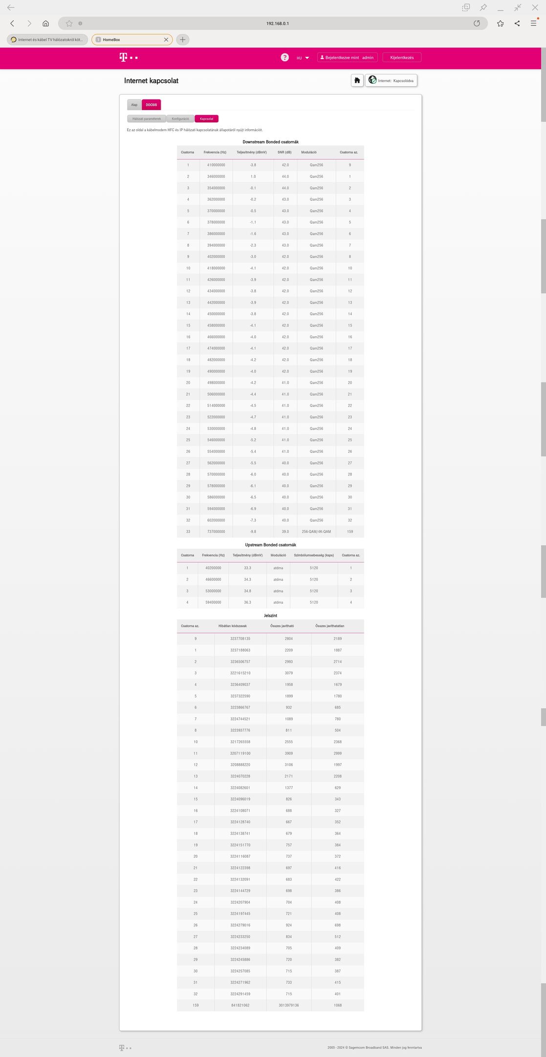

Roland-87
Csillapítót sajnos nem kaptam itt Baján az antenna boltban. Napok óta stabil 16dBmV körüli értékeket láttam, igazából különösebb problémám nem volt a nettel. Ma reggeli bekapcsolás után ez megváltozott, első képen látható. 11 óra környékén kikapcsoltam a modemet, majd egy perc múlva vissza, a második képen ez az állapot látható.
Egyre biztosabb a modem meghibásodása, újraindítás után is hasonló értékeknek kellene lenniük normális esetben, hívd a szolgáltatót és kérj modemcserét.
Roland-87
Én tutira bejelentettem volna már a dolgot hibára, ha korrekt szolgáltató akkor foglalkozna vele, a házilagos sufni módszerek hosszútávon nem nyújtanak kellő megoldást főleg hogy felmerül azért a modem hibája is. Aztán ha nagyon nem akarnak vele érdemben foglalkozni akkor pedig egy csillapító beiktatásával oldanám meg még mindig, a splitter meg a laza csatlakozó csak a zajszint növeléséhez lesz tökéletes, de a cél nem ez volna hanem a jelszint normalizálása ami 12db alatt kellene legyen.
gregory91
Elég stabil lesz így az a 16 dBmV érték,de szerintem neked épp nem ez kellene hanem hogy lejjebb csússzon az érték.
Calibra72
Ahogy hazaértem megnéztem a jelszinteket, és 16 dBmV körüli értékeket láttam. Felmentem a padlásra, és nem vészesen, de némelyik F csatlakozó meg volt lazulva. Ezeket meghúztam, aztán 1-2 nap és meglátjuk stabilizálódik a helyzet vagy sem.......
Calibra72
Való igaz, elírtam "lazítsd"-ot akartam(bár ránézve hogy mikor írtam meg sem lepődök ezen, a fejem azon járt, a kezem meg máshová).A kábeleket kéne megnézni nem-e sérült esetleg(kitudja befújó szél a padláson vagy bármi más ami a kábelt képes mozgatni érdekes jelenséget produkálhat).A másik gondolat a terjedés módja(troposzférikus, ionoszférikus).
gregory91 és Roland-87 köszi a válaszokat! Talán holnap még világosban hazaérek, és felmegyek a padlásra megnézem a csatlakozókat.
gregory91
Így már értem, csak gregory91 véletlenül a lazítsd fel helyett lassítsd fel-t írt
Egyébként úgy tűnik valamilyen anomália lesz itt, mert tegnap este kapcsolgattam ki és be a modemet, és az értékek kb. 5 dbmv-al csökkentek. Egy idő után viszont visszaállt minden 16 dBmV környékére. Ma amióta hazaértem, folyamatosan az alacsonyabb értékeket látom, de a nyolcas csatorna valamiért jóval gyengébb a többitől. Azt hiszem fel kell mennem a padlásra, megnézni a splittereket, hátha fellazult valamelyik F csati. Tehát most ezeket az értékeket látom, viszont a splitter még bent van, amit 2-3 napja tettem a modem elé. ÖÖÖ vagyis most épp egy képet akartam csinálni, de minden visszaállt 16 dBmV környékére
valami szivat engem
Teszek fel mindkét állapotról képet:
valami szivat engem
Így viszont fennáll az esélye annak is hogy a modem vacakol, nekem volt ugyanilyen és ott nekem hasonlót játszott csak gyenge jelszintet mutatott időnként ami néha normálisra visszállt de aztán megint lecsökkent, egy idő után már nem akart feljelentkezni se csak minden 5-10. Indításra, csere után lett a vége. Vagy az oszlopon lévő erősítővel van valami gond ami miatt folyamatosan változik a teljesítménye, az SNR értékek is rosszabbak amikor gyengébb a jeled ami viszont utalhat zajosodásra is.
