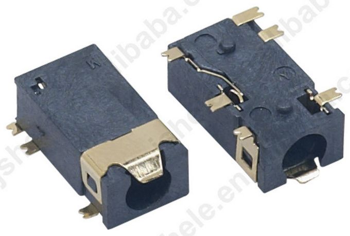

(#50490) sanzi89
Úgy néz ki, hogy talán belemegy, 2x2 mm stimmel, vezetéket pedig lehet rá forrasztani, zsugorcsövezni. Akár egy megfelelő kis panelt is lehetne forrasztani a két sor közé, ami letörés ellen megvédené az érintkezőket.
Nút nincs, így két irányban is bedugható, amiből gond is lehet.

válasz darvinya #50068 üzenetére
Nekem úgy tűnik, egy sztereó leválasztó csatlakozó van rajta, valami ilyesmi:
Így meg tudják oldani, hogy bedugáskor lekapcsolja a BT felől érkező jelet és átvált vonalbemenetre. A felirat lehet téves is.
Az első és harmadik linken van végfok, ezek D-osztályú hídvégfokok.
Ahol trollok hangja többet ér, ahol a kiskirály, mint kutyával beszél? A fórum szakmai támogatását befejeztem.
