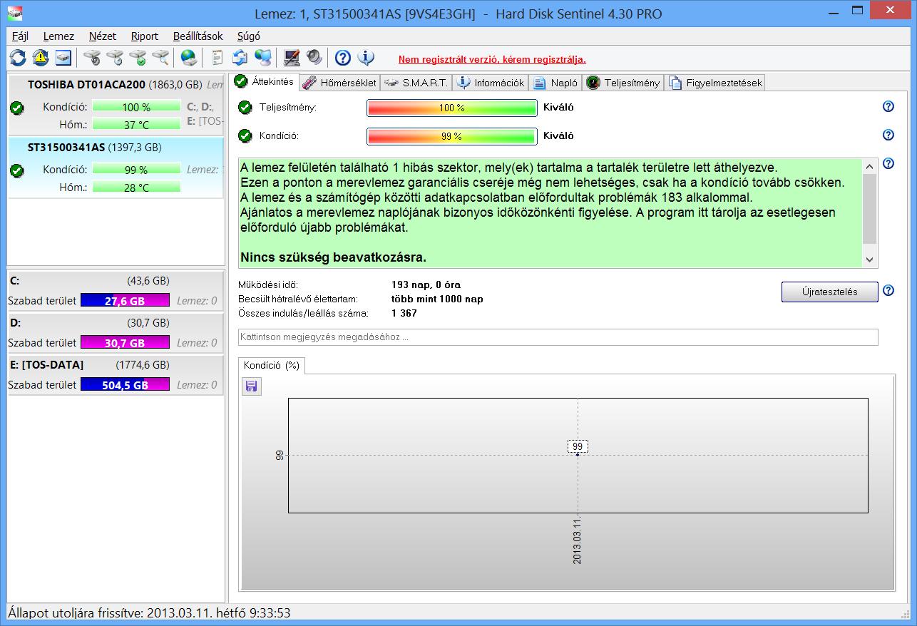

Ez a 183 alkalommal előforduló adatkapcsolati probléma már garanciális ok?
A Seagate milyen diagnosztizáló programot használ, fogad el?
Kb. már fél éves korában megvolt ez az egy áthelyezett szektor.
A winyó még augusztus közepéig garanciális.Ha ez nem garanciális ok, akkor eladáskor mennyi kedvezményt szokás ilyenre adni?
Ezt a adatkapcsolati hibát esetleg lehet javítani?

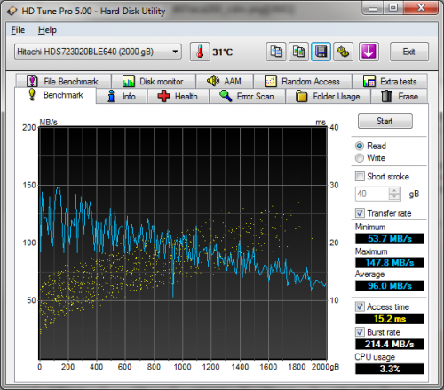

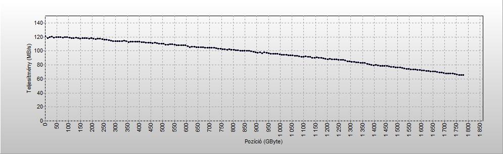

Beírom ide is, hátha lesz itt valaki, aki tapasztalt hasonlót és/vagy tudna tanácsot adni...
Futtattam egy teljes HD Sentinel írás-olvasás felület tesztet egy elvileg teljesen új Toshiba DT01ACA200-on (ami valójában egy 2TB-os, 7200-as Hitachi), és a sebességnél ez jött ki:
Teszteket néztem a neten, és azért 160-180 MB/s-ot illene hoznia, és a közepe/vége felé is gyorsabbnak kéne lennie szerintem, hisz' ez egy fél éve gyártott, 7200-as vinyó...

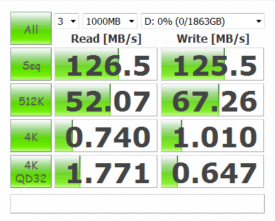

Már előtte is furcsálltam, hogy a CDM és a HDT sem nagyon ment 120 MB/s fölé szekvenciálisan, és az 512K, 4K eredmények is kicsit érdekesek...
Ezt hozza CDM-ben:
Ezt meg HDT-ben:
Driverek elvileg frissek, BIOS, UDMA mód, alignálás rendben van, a Sentinel is rendben talál mindent, de a sebesség csak nem az igazi... Szerintetek ez mitől lehet?
Amúgy 1-1,2 TB körüli adat szinte biztosan mindig lenne rajta a jövőben... Ha az itteni ~80-90 MB/s elfogadható, akkor nem is igazán izgatom magam miatta... De szerintem ha nem lenne baja, akkor félig tele írva is jóval gyorsabb lenne a mostaninál...
Ami még fura, hogy a 10 órás felület teszt alatt végig 37-38°C-on volt a HDD... Igazából a gép bekapcsolása után 5-10 perc alatt felmegy ide (mindegy, hogy csinálok-e valamit rajta,vagy sem), és innen nem tágít, pedig közvetlenül hűtöm egy 800rpm-es 120mm-es ventivel... Kézrátétellel is érződik, hogy 40 fok környékén van üresjáratban is... Ez normális?
Próbáljam meg gariztatni (lehet, hogy meg tudják oldani), vagy hagyjam a francba, jó ez így?
