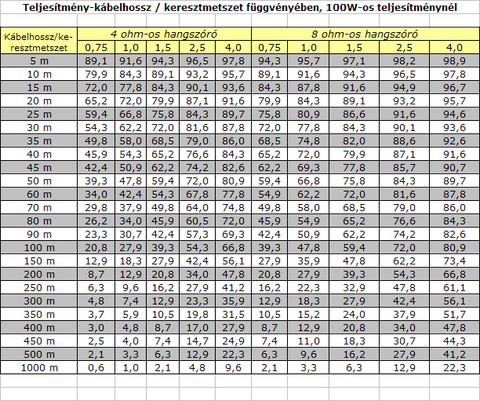

Kábelguruknak és fizikusoknak kérdésem:
Én úgy tudtam, hogy azonos kábelhossz kell az adott hangszóró-párokhoz.
2-2-2 méterem van a front és -centerhez (4 mm), és hátra a surrondokhoz 12-12 méter (2,5 mm), bár a közelebbihez elég lenne 9 méter is.Szóval: 1. kell az egyforma hossz vagy sem?
2. érdemes hátrafelé is nagyobb keresztmetszetet tenni vagy sem?nem tudom számít-e: Klipsch R-28F, R-34C center és R14S hátsók
előre is köszi.

válasz boroskarcsi #211 üzenetére
Szia, ha sok penzed van , akkor ajánlott az egység kábel téren is.
Persze ez volna a legjobb megoldás.
Ennek ellenére 'vizet' prédikálok, mert nalam a front oldal az egységes...
Es még a mérete sem egyforma, talán a két front kabele hossza egyforma...[ Szerkesztve ]
"Én úgy tudtam, hogy azonos kábelhossz kell az adott hangszóró-párokhoz."
Igen, jól tudod.
