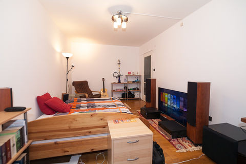

Onkyo TX-NR818 és egy Jamo E600 szériás szett.
Egy sima fotelt vagy kanapét feltételezve először a hallgatói pozíciót mérd be fülmagasságban, lehetőleg állványon, a mikrofon mutasson függőlegesen felfelé. Utána még két pontot a fő hallgatói pozíciótól min. 40 cm-re két oldalra ugyanígy .
Az Audyssey alapbeállításon pont, hogy egy finom roll-offot alkalmaz a magas tartományban. Csak akkor emeli ki a magasakat, ha azok a hangfalon gyárilag elmaradnak hangerőben a lineáris frekvencia átviteltől vagy valamilyen anomália lépett fel a beméréskor.Az olyan módokra gondolok, mint a Dolby ProLogic, DTS: Neo vagy az erősítő saját módjai. Ezek is bele tudnak nyúlni a hangba.

Panelban a födém, falak, minden...
(#151057) python1: A szubokat milyen módon csatolták el? Érdemes alájuk tennem valamit a lábain kívül vagy így is-úgy is terjedni fog a hang a fedetlen területen keresztül lefelé?

Én a REW Room simulator moduljában néztem meg előre, hogy kb. melyik helyekre lehet érdemes tenni a két ládát, utána hallgatóztam, majd eldöntöttem a végleges pozíciókat. Köszönet az ajánlásért KP-nak.

Ha kipofoztam valamennyire az akusztikát, komolyan mondom az összes tyúkbél, olcsó HDMI meg PC kábel helyett berakok a rendszerbe tesztre nagy értékű, jónak mondott kábeleket és alaposan beszámolok az élményről.

A rendszer fejlesztése óta a két szubbal megnéztem néhány filmet. Egy pozícióból nézve nem érzékelek különösebb előrelépést, de próbálgatva több pontból nagyon szimpatikus, hogy ugyanazt hallom. A plusz ládából jövő extra hangerőt meg nem használom ki, mivel az első ládának is csak 9 óránál állt a gain potmétere.
Viszont fokozatosan kívánom az egyre nagyobb hangerőt. -4-8dB-nél halkabban már nem nézek filmet, kevésbé akciódús daraboknál volt, hogy referencián koppant a hangerő.Egy kis érdekesség: Audyssey bemérésnél a szubok 75dB-re állításakor megnéztem, hogy mennyit számít az ajtó helyzete. Egy abszolúte egyszerű, nem szigetelő, kicsit lötyögős darabról beszélünk. A csukott és a résnyire nyitott állapot között nem volt különbség. Enyhén nyitva 1dB-t esett a hangerő, teljesen nyitva 2-3dB-t.

Beszereztem a második szubom, idő híján bemérés nélkül, a szubok hangerejét enyhén csökkentve tesztelgettem őket és kifejezetten tetszett a változás. Az egész szoba területén megszűntek az extrémebb, bosszantó kiemelések és enyhén mérséklődtek a kioltások.
Elvégeztem a bemérést és a hallgatói pozíciókban mintha egységesebben szólnának a mélyhangok, de még sokat kell tesztelnem, mielőtt biztosan konklúziót vonok.
A hallgatói pozíciókon kívül elszabadult a pokol. Ez háttérzenénél érdekes, ugyanis a számítógép előtt ülve teljes kioltás jelent meg 42 Hz-en (korábban ugyanitt 50-pár Hertzen volt hasonló jelenség). A "nyugis" fotelben 36 Hz alatt lehalkultak a hangok.
Érdekesség, hogy a második szub bekötése után, de még a bemérés előtt sokkal egységesebbnek tűnt az egész szobában a hangzás.Korábban említettem, hogy kísérletezek a frontjaim reflexportjainak a betömésével. Sok hétig volt alkalmam tesztelni a hatását, de mivel 80 Hz-es vágás mellett semmilyen hallható különbséget nem tapasztaltam, ezért kikerültek a portokból a zoknihengerek.

Az utóbbi időben én is két szubon gondolkodom. Fix hallgatói pozíció esetén is hoz eleget a konyhára a második láda?

Kioltások amúgy is keletkeznek a szoba különböző pontjain, pont ezért mérünk be, ami korrigál (egy szintig). Rossz elhelyezésnél a teljes kioltásokkal persze nem lehet kezdeni semmit.
Természetesen a rendszer megfelelő elhelyezése az első.Mekkora az a fal-hangfal távolság, amellyel már minimalizálhatók a nem kívánt anomáliák? Mondjuk a front-center-surroundokra 80-20 000 Hz-re és a szubra 14-120 Hz-re?

Jó kis szerkó, viszont egyből szemet szúr a szegény beszorított jobb front és center.

Költözés vége felé járok, így néz ki a placc:
A terv:
1: szerezni bútort a PC-erősítő-center hármasnak. A frontok között 150 cm helyem van, az erősítő csatlakozókkal együtt 42 cm, így a szokásos 40 cm mély szekrények kiesnek. Nem is látok most ennek megfelelő méretűt.
2: TV megy falikonzolra a bútor fölé, hátterek szintén konzolra a hátsó falon.
3: akusztika rendbetétele. Rengeteg a csupasz falfelület, ezzel kéne kezdeni valamit.Minden javaslatot szívesen fogadok.
