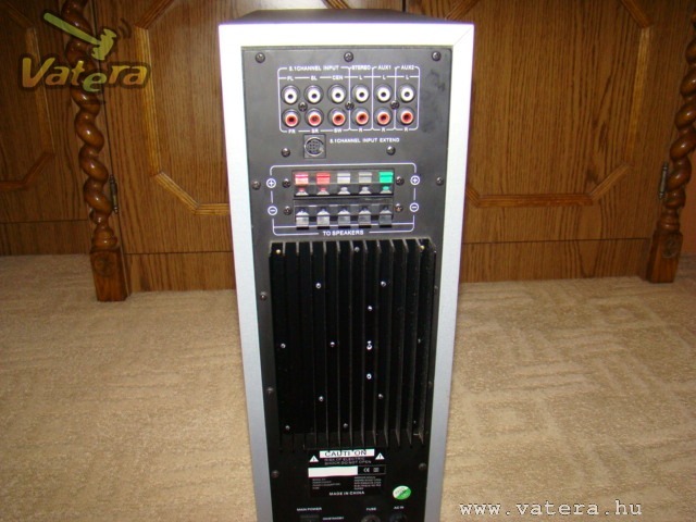

Ezek szerint sokra nem mennék sub erősitő nélkül mert a házimozi erősitő sub kimenete nincs erősitve.Sajnos nem vagyok milliomos ezért beérem a sal 2610 hangfalaival is.Annyira vájtfülű nem vagyok és 300.000 em sincs komoly cuccra.Örülök ha egyesével vagy páronként meg tudom venni az 5 dobozt. 50.000 lesz igy is kb.Egyébként nagyon jól néz ki a 2610.Az még előfordulhat hogy kicserélem majd bennük a hangszórókat márkásabbakra.Legalább már megvannak a dobozok.35-40k lenne az anyag ha leszabatnám és magam épiteném ami nem garantált hogy 1 osztályúra sikerül.Na ugye és még meg kell venni a rengeteg hangszórót meg hangváltót,szigetelő anyagot,vezetéket stb stb ami biztos hogy 100k felett lenne.Ez nekem nem éri meg.Szerintem megépitem a sal ms25s/a 35 literes aktiv subot a rajz alapján csak annyi hogy a 35.000be kerülő sal erősitő helyett az orionét szerelem bele.Abban segitsetek hogy milyen 25 centis sub hangszórót vegyek ami tényleg fasza.Olyan ami a 20-25 hz-et is tudja de nem kerül egy vagyonba.Nekem 60-100 wattos is elég az orion végfoka miatt.Egyébként rákötöttem a sal 2610 surrand dobozát az orion erősitőre és teljes hangerőnél már kicsit torzitott.Ezek szerint csak nem lehet olyan gyenge a kimenő teljesitménye csak gyárilag adnak gyenge 10/20 wattos szart hozzá.Mély hangszóróra azt irja a használati hogy 30 w max 60w tehát szerintem rá köthetem bátran a 100 wattos hangszórót.Ugyis azt olvastam hogy 30-40% kal tul kell méretezni a hangfalat az erősitő teljesitményéhez képest.Nekem nem baj ha nem hajtja ki 100%ig a subot.Mindenképp akarok egy mélyládát mert nem passzolna az ezóst szinű sub a bükk szinű sal hanfalakhoz.

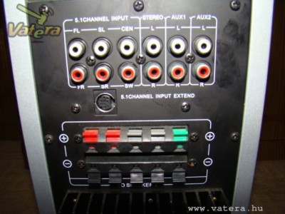

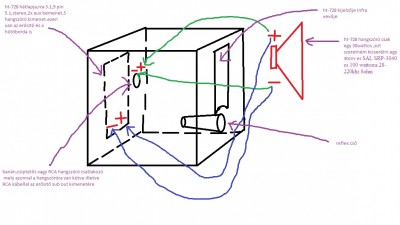

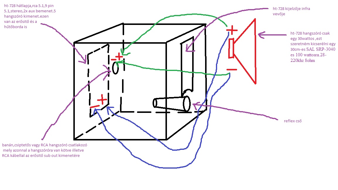

Namost. Remélem, jól értettelek.
1. SAL-t ne vegyél.
2. Ne vegyél SAL 2610 hangfalat.
3. Az ilyesfajta erősítők 5.1-ek, de 5 darab erősített olyan kimenetük van, amire tudsz kötni sima hangdobozokat.
A .1, azaz sub kimenet csak jelszintű, tehát kell neki erősítő. Azt hiába kötöd hangszóróra, nem fog megszólalni.
Aktív sub kell neked, ami tartalmaz erősítőt. Az Orion tartalmaz. Akármilyen lehet, a Yamaha nem fogja megsütni, hisz azon a csatlakozón nem jön ki teljesítmény.
A lényeg, hogy az Orion erősítője kapja meg a jelet, ami feltételezhetően a subba van beépítve.
A hangereje lehetséges, hogy kevés lesz, de amíg nincs pénz jobbra, hát marad ez.4. Ne vegyél SAL SRP 3040-et. Egy olyan rossz hangszórótól egy olyan kis ládában nagyon kevés mélyet várhatsz, pláne egy olyan kis erősítőtől, mint ami az Orionban van.
Inkább próbáld meg eladni az Orion 5.1-et, és vegyél egy aktív subot.

Na csináltam egy együgyű zajzot hogy mit is akarok.Ha jol gondolom akkor igy kapok egy aktiv és egy passziv mélyládát is egy dobozban.Kell e valamit beiktatnom a direkt hangszóró csatlakozó és a mélynyomó közé?Vagy teljesen felesleges mert ráköthetem az orion elektronikájára is?A mélynyomót vagy alulra vagy oldalra gondoltam beépiteni. -
