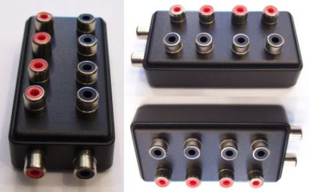

Az lenne a kérdés,hogy a SHERWOOD AI-5010-es stereo integrált erősítőmet hogyan tudnám összekötni egy aktív subbal mert nincs rajta sub csatlakozó.
Ezt a rendszert a tv-re kötve használnám.
Arra is gondoltam hogy a tv és az erősítő közé beteszek eggy rca elosztót és így a tv-ből jövő jelet osztom a két erősítő között.
Ha, valakinek van megoldása erre a dologra az jelezzen mert fontos lenne. -

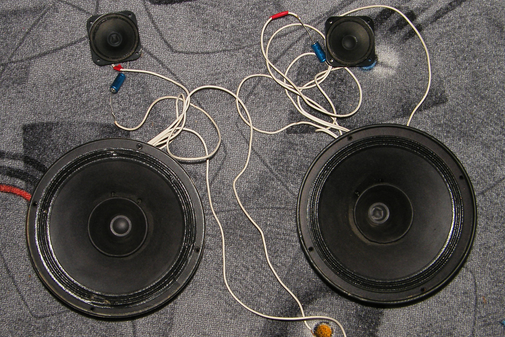

Van 2 hangszóróm egy régi hifi-TV kombóból. Meg tudná mondani valaki, hogy mekkora teljesítményre képesek? Mekkora erősítő kéne hozzájuk, ha aktív hangfalként használnám?
A magassugárzók átmérője: 6cm (a fém szegéllyel együtt)
A mélysugárzók átmérője: 19,5cm (a fém szegéllyel együtt)
A magassugárzók impedanciája: 8 ohm
A mélysugárzók impedanciája: 4 ohm -

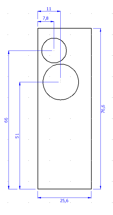

A dobozról: 730*220*160mm belső méretekkel készült egy terv, a következő hangszóróelhelyezéssel:Mefelel-e ez, vagy valami más oldaranyány lenne jó neked?

Szia. Most nem vagyok gépközelben, de amint tudok, utananézek. Mert elvileg van legalább egyféle dobozterv ehhez a mélyközéphez, magashangszóró terén pedig a peerless dx25 vagy a kicsi xt25 jöhet szóba. Váltónál sajnos pontosat nem tudok ajánlani, csak egy alapötletet mondhatok.
