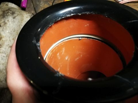

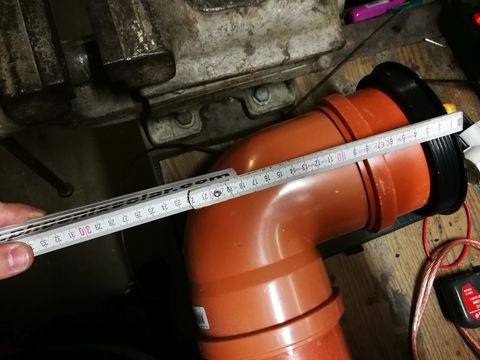

Egyrészt a cső torkánál kevés kereszmetszet maradt a cső és a dobozfal jözt. Jóval kisebb a csőkeresztmetszetnél. Másrészt a doboztérfogatból komolyan elvesz ez a cső.
Átvitelét mérted?

Nem bírtunk a kíváncsiságunkkal, így beledobtuk a salt a bandpass ládába. Hát, fene tudja. Igazából döng benne mint a hülye, a két hangfal így együtt elég bizarr páros, az fix....még nem tudom hova tenni, van egy kicsi olyan beütése, mintha egy hardcore metál énekes és egy operett előadó állna neki duettezni 😃
Igazából még nem döntöttem el, hogy ez a furaságuk együtt így tetszik vagy inkább elborzaszt 😃
Holnap még játszok velük a keverőn egy sort, meghallgatom több zenével, mert amúgy mindent hallgatok kb...
Egy fix, a végfokom egyiket sem nagyon szereti, bezony lazán bevillan az az átkos kis piros Clip led ha elszállok a hangerővel...bár azért ez napi használatban nem jellemző. -

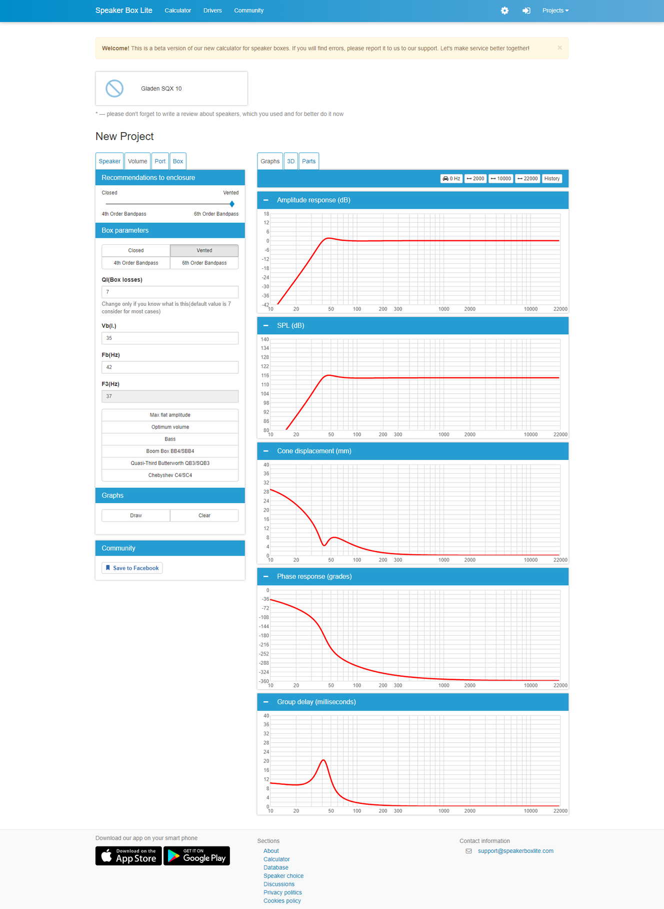

Na ez 100%, hogy nem úgy működik, ahogy modellezted.Teljesen más a hangolás a valóságban ilyen elrendezéssel.

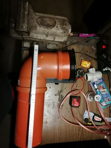

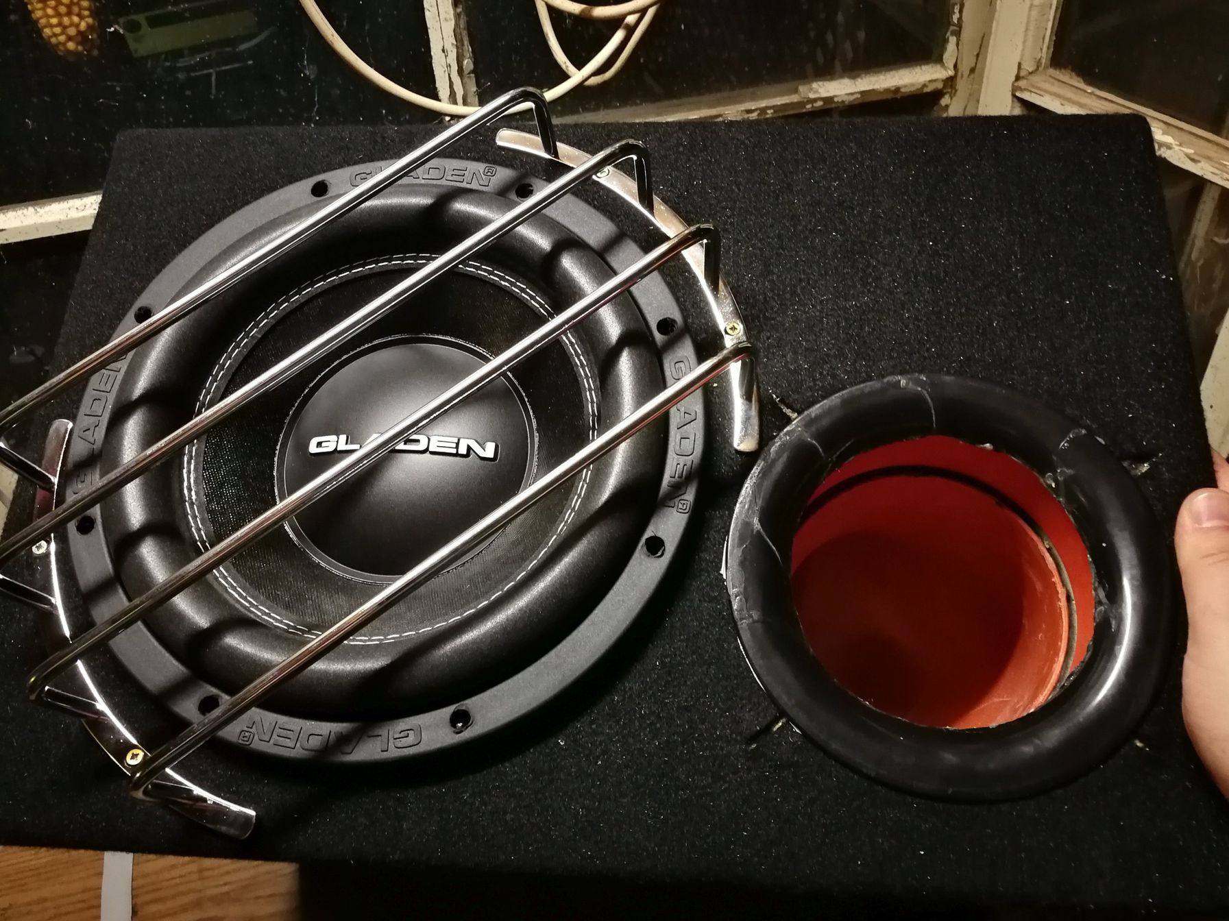

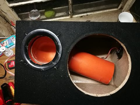

még a nyáron írtam, hogy a mélyládámmal variálgatok. Akkor nem sikerült épkézláb megoldást találni. Végül ez lett. 125-ös szennyvíz cső (le lesz majd fújva feketére), és ~50-60cm. Nem tudom, hogy kellene mérni pontosan. 20x40-es. Eddig 10-es átmérővel volt 30cm.Szerintem jobb lett a hangja, nem annyira nyúlós, bufogós, mint amilyen a 10-es csővel volt. Valahol 40Hz körül lehet most ezzel a csővel a kick. Kérdés, hogy jó lehet ez így? Illetve ez a tölcsér így mennyire jó/rossz? Igazából nem nagyon tölcsér már ez így.

Közben kibújt a szög a zsákból. Nagy vonalakban azért nem sikerül értelmes mélyet kicsikarni a hangszóróból mert nem is egészen arra van ő kitalálva...a régi láda maradványait előkukázva egy fél címkéből nagy nehezen kinyomoztuk, eredetileg egy mach 125i topládában muzsikált ő, amin a gyári adat 88hz-22khz.
Igazából 80 hz-től fölfelé szépen muzsikál, az alatt meg nem sok mindent lehet belőle kicsalni, vagy ha igen, az már ránézésre is kínzás neki nagyobb hangerőn.

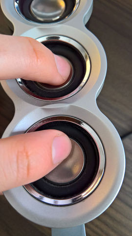

Akkor ha reflex kivitel lenne, mérjek hasznos membránfelületet (ugye a Blaupunkt gtx92-ről van szó, gondolom a habszél és a magas tartóoszlopa közötti rész)? A gépem alaplapi hangkártyája megteszi impedancia méréshez (maga a gép, mint sztereó bemenet, valamint jack csatin kimenet)? Esetleg ha reflexre tervezzük, nem kell nagyobb térfogat a zárt dobozénál?
