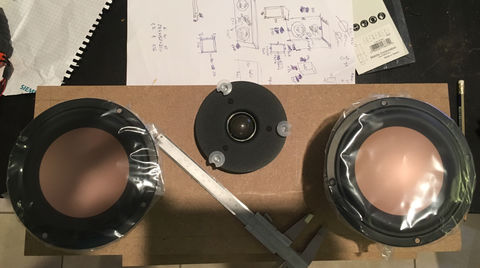

Talán elfér itt a kérdésem.
Adott egy pár Wharfedale Diamond 9.5 névre keresztelt 10 éves álló doboz.
A hangszórók gumiperemei kicsit érthetetlen módon elértek. (annyiban érthetetlen, hogy dupla annyi idős Mission dobozaim még működnek és Apám Heybrook dobozait is csak 20 év után kellett peremeztetnem.)
Az nem is jó kifejezés, hogy elért a gumi, egyszerűen az egyik hajlítás mentén nagyon szabályosan elnyíródtak. Lásd fotó.
Két kérdésem van:
1. Kit ajánlotok, kihez vigyem? (Budapesten lehetőleg)
2. Lehet-e kapni kereskedelemben ilyen gumiperemet? (miután tárgyak készítésével foglalkozom, nem feltétlenül okoz gondot a manualitás, de természetesen híján vagyok a célirányos know-how-nak.)Köszönöm az útmutatást!

shalafi66 #27745 üzenetére
"Nem azzal van a baj, amin gondolkodtál, inkább azzal, hogy az eredeti dobozhoz nem passzol a két hangszóró megváltozott T-S aránya. Fejben számolva, jobb lehet sima b-reflexben az azonos nyomásra illesztett két hangszóró, mint negyedrendű bandpassben."
Csak azzal az a baj, hogy az egyik hangszórónak a mágnese kilátszik.

fero02 #27746 üzenetére
A régi membránok a 100-as magasnál is jobbak voltak. Azt is inkább javítani éri meg, még van hozzá pár darab 30 éves szép és jó membrán.
A nagyobb PE porvédős verziót írja a dokumentáció a 0818 típushoz, azt használták a DC 2540-ben, és DC 2050-ben, de a 1312-be pici textil porvédővel szerelték.A dómmal az a helyzet, hogy ahhoz, hogy jó legyen, vagy nagyon jól ki kell válogatni, vagy nekem kell összerakni.
Ez habos volt, a maradékot én szedtem le róla. Ennek a magasnak fényes ezüst porvédője volt. A guglis képtalálatok közt 1 db ilyet láttam.
Mennyire bonyolítaná meg a dóm a váltót? Nem lennék ellene, mert az egyik magasnak elszakították a membránját, emiatt úgy is vennem kell helyette, akkor meg már...

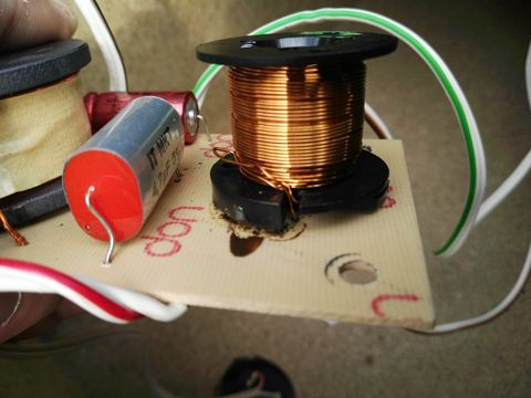

Egy Magnat Monitor D hangfalban van amire az van írva hogy 4-8 ohm. Nem mai darab. Vifa M25 WN09 4 ohm (csak egy pdf van róla, de az meg 8 ohm) a közép pontos típusát nem néztem, de az is vifa 8 ohm. -
