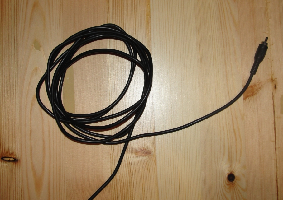

S. Szabi
A kérdésemnek ne találtam, jobb, helyet, lehet nem itt lenne helye, de nem tudom hova írhatnám
Szóval azt szeretném kérdezni, hogy ha a hangszóró zsinórját feltekerem a képen látható módon, akkor az nem tesz zavart működésbe, vagy ilyesmi (elektromos tekercs, stb.), nem gerjed-e...
Előre is köszi választ
