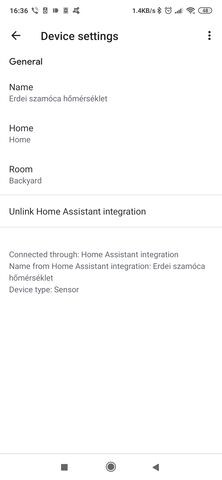

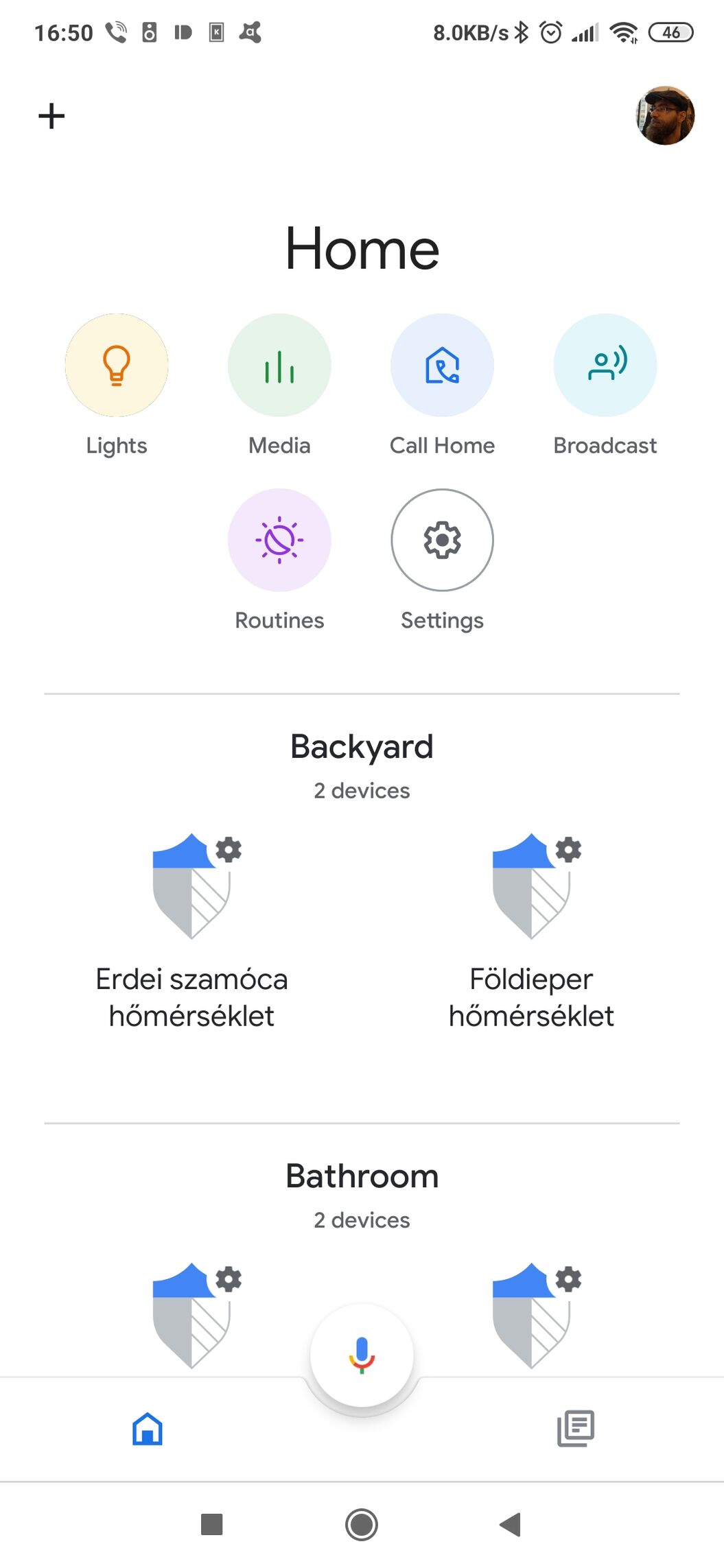

gyg82
Úgy láttam, hogy a HomeGraph APIban már szerepel temperature és humidity sensor támogatás.
Szerintetek mi kell ahhoz, hogy ez működjön?
Az integrációt beállítottam, tudom a lámpákat, kapcsolókat kapcsolgatni, de a szenzoroknál a Google Home appban csak a beállítási lehetőség van, nem jelenik meg a mért érték.
A Home Assistant nem küldi át megfelelően vagy a Home app még nem támogatja? Esetleg kellene valamit állítanom?
