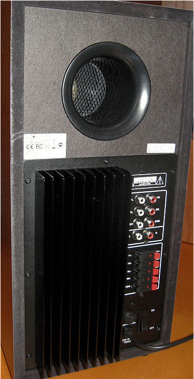

Neked a mélynyomó hátulján a másik 6 lyukat kell használnod (egybe is vannak karikázva)A csatlakozók:
Első bal Első jobb
Hátsó bal Hátsó jobb
Center MélynyomóOlyan kábelek kellenek Neked, aminek az egyik vége (2) RCA (ez megy a mélynyomóba), a másik vége 3,5 Jack (számítógép 5.1es hangkártyája).
Ennek a kép baloldalán lévő színes kábelek kellenek:
(itt egy csatlakozó 2 csatornára van, ezért elég 3, míg a másik végén két RCA van)Ha nem találsz ilyen szines kábeleket, akkor persze vehetsz sima feketét, vagy bármilyet, a lényeg, hogy RCA - Jack legyen, csak ekkor tudd, hogy melyik hova való.. pl címkézd fel.. ezért jobb a színes
Alapjaiban véve ilyen kell neked: [link]
üdv
