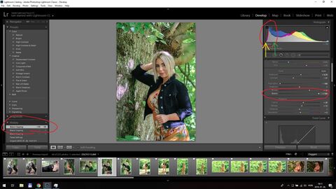

Lightroom 8 cc van fent. Nem találom az istenért se, hogy hol lehet tologatni a fekete és fehér clipping-et.
Tudja ezt vki? A whites and blacks nem azt csinálja, ami nekem kéne. Hiába húzom fel a feketét, egyre több részletet mutat, de a hisztogramban a legkisebb pont csak nem akar elmozdulni a végéből.
A Tone Curve meg egy kalap szar, az vmi nagyon hülye módon működik. Nem tudom megfogni csak úgy a görbét és tetszés szerint húzogatni ott, ahol nekem tetszik. Pl megfogni a végét és megemelni: pl. input 0 -> output 20. Minden normálisabb szoftverben lehet clipping-elni a tone curve-vel. Na itt miért nem?

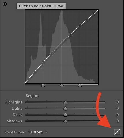

Nekem az kellene, hogy a legsötétebb pontot megemelni. Szürkét szeretnék csinálni a feketéből.C1-ben ezt meg tudom oldani így:
LR-ben meg ezt tudja a "black clipping"...
Hogy tudom felhúzni a sárga nyíllal jelzett legalacsonyabb pontot, mondjuk a zöld nyílhoz?

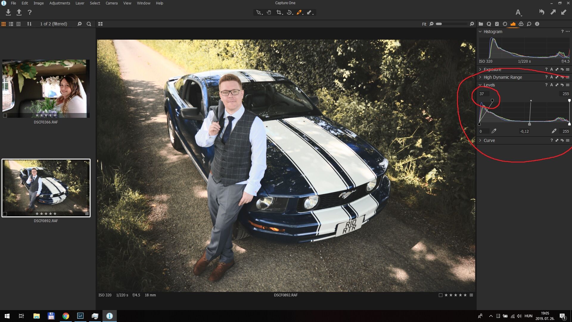

Capture One (C1) topikJó az a c1, csak a ev és focus bracketing, meg a panoráma összefűzés hiányzik belőle nekem. Emiatt most biztos nem fogok befizetni rá. Megvárom hátha a C1 v13-ba már bele rakják....

C1-ben van olyan jó a brush eszköz, mint LR-ben? Főként az "intelligens" maszkolás érdekelne, ami tök ügyesen megtalálja a kontúrokat. Simán bármiféle gondolkodás nélkül körbe tudom vele maszkolni mondjuk egy portré fotón az alany haját, fejét, vállait.
Vagy mi a helyzet a clone és healing eszközökkel? Healing-et elég sokat használom LR-ben.
Nem tudom kipróbálni, mert nem éltem a trial lehetőségével az express letöltésekor, most meg már nem enged trial-ozni.. -
