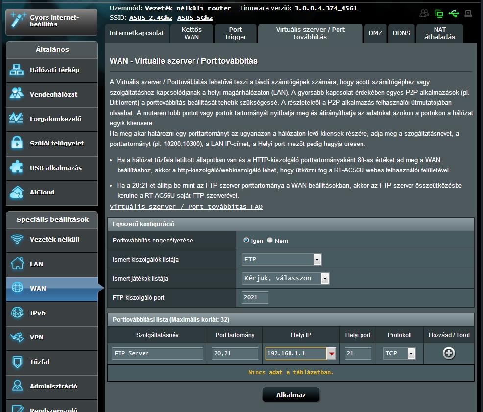

Ziog
OldAkita #675 üzenetére
Szerintem, ha a routeren lógó USB-s eszközt akarod FTP tárhelyként használni, akkor nem kell port forward sehova, mert így magára a routerre kellene megcsinálnod a port forwardot. Ahhoz, hogy el tudd érni szerintem a CISCO-ban kellene túrkálni.

OldAkita
Asus AC56U routerem USB 3.0-ás portjára egy AdataHD710-es HDD van csatlakoztatva. A routeren a gyári firmware fut ami tartalmaz egy Download Master torrent kliens programot ami teszi a dolgát és engem kielégít, alapfunkcióival. Ennek a routernek a Wan portja a T-s Cisco EPC3925 egyik Lan portjától kapja a netet. Cisco-ban a DMZ-ben megadtam az Asus MAC címét és fix 192.168.0.10-es belső IP címet rögzítettem. Minden tökéletesen működik, Torrent-le-fel, TV-m szépen látja az USB-s hdd tartalmát. Most jött el az ideje hogy távoli gépről is megpróbáljam elérni a HDD tartalmát a FileZilla FTP kliensprogrammal. A belső hálózaton probléma nélkül működik az FTP elérés, csakhogy ide nem kell portot niytni. Megpróbálkoztam a PortForward-al, de nem jártam sikerrel.
Asus IP címe 192.168.1.1
Erre az IP címre szeretném beállítani a porttovábbítást.
Ez a kezelőfelület:
Ahogy ott olvasom gond lehet ha 21-et állítok be. Volt is, egyáltalán nem nyitja meg, hiába adom hozzá amit most a képen még nem látni, mert közben adtam én már tücskör bogarat a 21 helyett. Persze nem hasamra ütve hanem lestem egy you tube videot ahol az AC66U-t mutatták be és az majdnem olyan mint az enyém. Itt jelezték hogy a 27014-27050-ig tartó tartomány állítható TCP-hez és néhány számot, többek közt az 1500-ast és a 3005-öst UTP-hez lehet beállítani. Nekem ezeket a portokat se sikerült megnyitni, amit a PFPortChecker-el ellenőriztem, valamint egy laptoppal mobil internetről működtetve, szóval az Wan irányból próbálta elérni az USB-s wincsimet de nem megy ez nekem.
Hogy kellene ezt a port nyitást csinálni? -

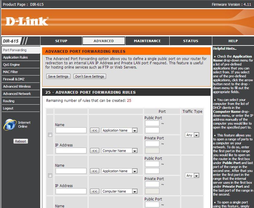

Bjakuja
Sziasztok segítséget szeretnék kérni nagyjából nekem is az lenne a gondom mint orbankanak
A saját gépemen szeretnék FTP-szervert csinálni, és egy havernak megosztani hogy kozvetlen az én gépemről tudja leszedni a kb 30GB-t.D-Link DIR-615 routerem van azon keresztül megyek az UPC netre
AVG-m + windows tűzfalam vanKérdésem az lenne hogy le tudnátok írni ilyen pontról-pontra szerűen mint egy analfabétának hogy mit hogy kell beállítani routeren, tűzfalon milyen ftp-server progit ajanlottok stb
Ja és routeren kívülről netről kellene hozzam csatlakoznia a havernak
Próbálkoztam már összevissza de sehogy sem akar sikerülni
Köszönöm! -
Ziog
az első kérdés ami felmerül, hogy a szervernek használt gépen milyen operációs rendszer van? win 7-8?
az ESETben és a windows tűzfalon is engedélyezni kell a portokat 21 alapból bejövő és kimenő kapcsolatokhoz is. Routeren mint ahogy írtad is csak akkor kell port forward ha az Internet irányából is el szeretnéd érni. Belső hálón nincs jelentőssége.
Érdemes lehet még a szerver gépen megnézni, hogy localhost lehet-e csatlakozni? Ha ott igen, akkor érdemes a notival próbálkozni.
