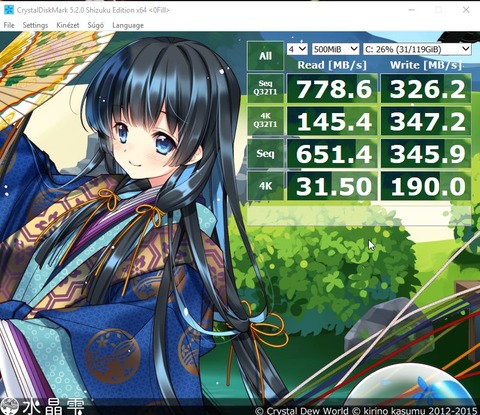

Vettem egy PCI-e adaptert ahogyan javasoltad . Beszereltem . Az operációs rendszer gond nélkül indul... leteszteltem , de a várt eredmény nem következett be . Gyakorlatilag a sebessége maradt ugyan az , mint az M.2 - es foglalatban . ( Intel 600P 256 GB M.2 SSD )

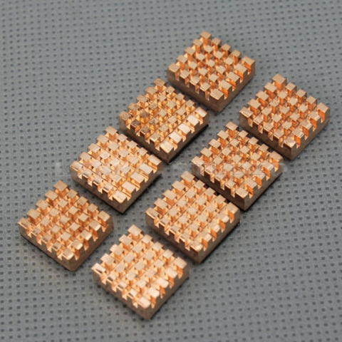

Tegnap előtt kipróbáltam, hogy mennyire is megy fel az SSD hőmérséklete (SM951 - 512GB AHCI), és bizony 68 fok körül maxolt (CDM-et futtattam).
Nekem ilyen hűtők vannak otthon, de a papír címke miatt nem lehet felrakni rá
ITT is javasolják a hűtőt, mondjuk az én házam elég jól szellőzik (4 hát ventilátor van benne).

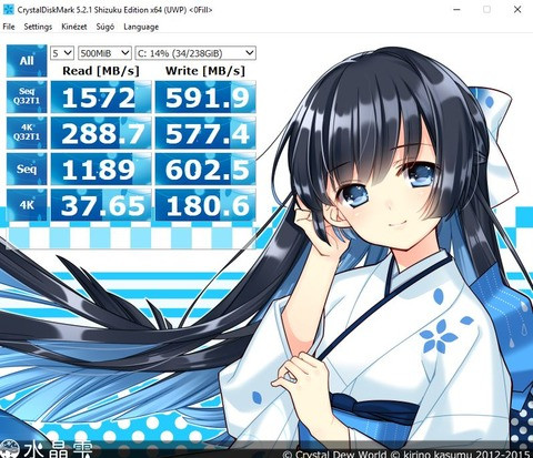

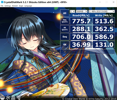

Se a méréseidből se a prospektusból nem látok semmilyen jelentős gyorsulást:
Mérésedben a Seq olvasás valóban jelentősen nőtt, de az írás változatlan maradt(!), a 4K olvasás is változatlan a többi enyhén (kb 10%) nőtt. Sajna az eltérő program miatt nehéz a pontos összehasonlítás. mindenesetre az alaplapi M.2 specifikációjába mindkét mérés belefér, nincs itt a várt nagy ugrás..
