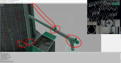

Ez a tároló 5700 polygon. Ebből a pirossal bekeretezz részek 10-16 szegmenses körökből állnak, teljesen feleslegesen, a modell / visual több mint felét, ~3000 polygont tesznek ki. Amit normalmap renderrel simán lehetne redukálni 7-800 polygonra. Csak hogy értsétek : egy orrsúly, vagy tolólap, vagy homlokrakó eszköz is kijön ekkora felesleges polygonszámból.
A másik a diffuse / textúra atlas. Amit a képen láttok, azt automatic UV mappingnak hivják. A modderek 90%-nak úgy bassza vissza ezt a diffuse-t a Giants, mint a huzat. Az már csak hab a tortán, hogy az egész tároló elférne egy 1024es diffuse textúrán, (700kB), de az automatic miatt kell a 2048as (2.9MB).
A moddal semmi gond, önmagában megállja a helyét, de a sokszor 3k felesleges polygon egy belakott térképen gyorsan felmászik 100k-ra is...Konzolon pedig a 4gb mod limit miatt nem mindegy, hogy 2.1MB a /texture mappa vagy 7MB..
