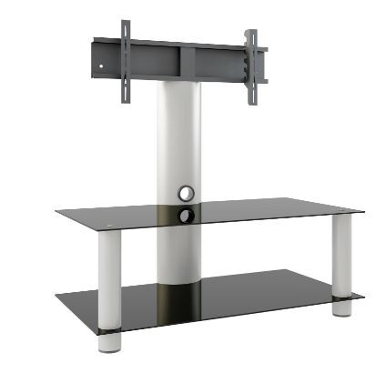

Tudom, hogy nem olcsó de egy szép és elegáns megoldás oda ahol gond a falra szerelés.
VCM Valeni TV állvány aljzat és 2 fekete üveg polcok, 95 cm, alumínium ezüst -
