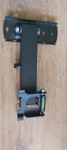

Sziasztok. Adott egy beton fal panel lakásban, az elöző tulajnak meghagytam a tv tartó lyukait, ami véletlen ugyanoda esnek amit én vettem, azonban a 3 lyukból a legfelső offos.. szerintem beleszakították a csavart. Elég lehet a 2 lyuk egy 50"-os samsung tu8502-nek ami kb 15 kiló? Csatolom a lyukakat, meg a tv tartót amit szeretnék felrakni.
