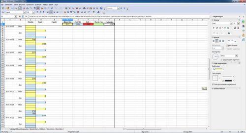

Delila_1 #27453 üzenetére
Köszönöm!
Időközben kb 3 óra alatt sikerült kreálnom egy elfogadható táblázatot.
Nagyon keveset de már találkoztam táblázatkezelővel és azért volt némi fogalmam csak nem tudtam mit hol és milyen néven keressek ill. adjam meg a paramétereket.
Igaz nem MS hanem OpenOffice de talán elfér itt ez a kép róla.Napi 3 bejegyzés lehetőség / fő és ezek D oszlopban, napi szinten összeadva.
F és G oszlop kettőnk havi kiadásának összege.
H oszlop előzőek különbözeti értéke, rám vetítve.
Feltételes formázással plusz esetén zöld háttér vagy negatív értéknél piros színű cella háttérszínnel.
I oszlop a lakással kapcsolatos kiadások értéke (csekkek, közös költség, biztosítás) (ezeket a párom fizeti)
J oszlop, szintén rám vetítve (=H2-I2) adja meg a havi különbözet értékét. -
