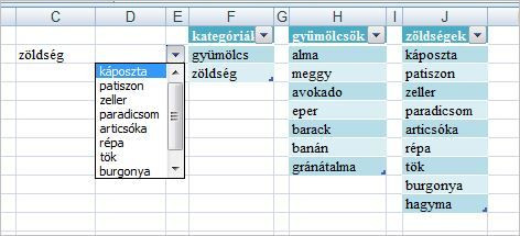

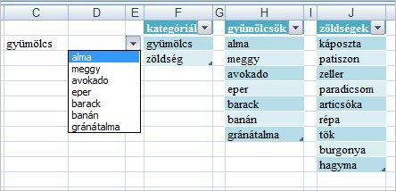

Delila_1
Nixon18 #36247 üzenetére
Lehet, hogy nem erre gondolsz, de azért leírom.
Nem szükséges makróval elintézni, egyszerűen megoldható anélkül is.
A különböző tartományoknak nevet adsz.
Az F2:F3 nálam a "kategóriák" névre hallgat.
Fontos, hogy az allisták azt a nevet kapják, amelyik főlista-beli kategóriába tartoznak. A H2:H8 tartomány neve gyümölcs, a J2:J10-é zöldség. A tartományokat táblázattá alakítottam, így bővítéskor, szűkítéskor az elnevetett tartományok rugalmasan követik a sorok számát.
Az elnevezések nevében nem lehet szóköz, és nem szerepelhet önállóan számjegy.Az első érvényesítés a C2 cellában van, a lista forrása: =kategóriák
A D2-es érvényesítésnél a forrás: =INDIREKT(C2) -

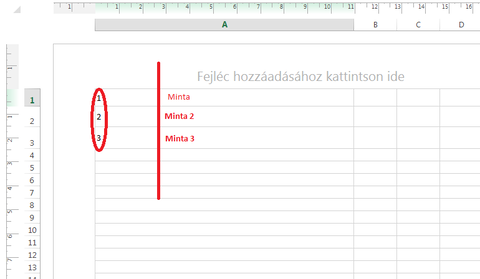

Predator2
Helló
Szerintem nektek egyerekjáték lezs, de nekem nem sikerült megoldani a problémát.
2013-as céges Excel, angol nyelvű, de én nem tudok angolul2 dolgot szeretnék megoldani.
1: A bal oldalon lévő számokat rögzíteni, úgy hogy ne vegye figyelembe mikor a cellát továbbiakban szerkesztem. Mármint ne írj felül, hanem csak az után engedjen írni.
2: Tabulátort hogyan lehet megoldani? Arra lenne szükségem, hogy bekeretezett számoktól fix távolságra ugorjon és onnan tudjam a cellákat szerkeszteni.THX

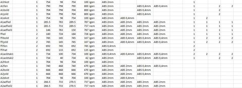

Ghoosty
AKG
Ghoosty #36225 üzenetére
Öööööö
Izé
Először is köszönöm,hogy foglalkoztál vele!Nem mondom,hogy kínai,amit írtál,mert nem.
Inkább japán
De nagyjából értettem,kivéve az üres cella esetére írt dolgot!
Ezt ha esetleg bővebben leírnád,megköszönném!Nos,a kiegészítéssel már szuper
Köszönöm még egyszer!

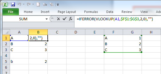

Ghoosty
Csinálj egy segédtáblát, ami tartalmazza, egymás mellett, hogy ABS2mm 1, következő sorban ABS0.4mm 2.
Aztán VLOOKUP/FKERES függvénnyel keresd ki a második oszlopot a segédtáblából a felirat alapján.
Ha van üres is, akkor beágyazod egy IFERROR/(Ennek nem tudom a magyar megfelelőjét) függvénybe és a hiba részéhez beírsz üres karaktert.
Ha nem jól értettelek, vagy én nem vagyok érthető szólj.De ha függvénnyel is megcsinálhatod, ha csak kevés féle van
=HA(A1="ABS 2mm",1,HA(A1="ABS 0.4mm, 2))
De folytathatod is, csak van egy határa az excelnek, hogy hány HA-t tud egybefűzni. -
AKG
Segítséget szeretnék kérni:
Adott egy táblázat,aminek az oszlopaiban kétféle megnevezés található.
Szeretném,ha a mellette lévő oszlopokban ezeket számokkal helyettesítené.
A ha függvényt néztem,de nem jöttem rá a helyes képletre.
Mellékelek egy képet,amin látható,hogy mit szeretnék.A megadott megnevezések: ABS 2 mm;ABS 0,4 mm
Ezt szeretném lefordíttatni: 1 ; 2
Előre is köszönöm a segítségeteket! -
