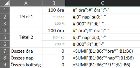

olyat keresel, ami nincs benne. amit rátettél, az egy formátum "maszk" de alatta az excel csak azt látja, hogy 100 (hiszen ez az értéke a cellának, a többi csak formátumként rá van pimpelve) így nem is talál olyat amiben "óra" van.
foregister
Ezt nem egészen értem, most is meg van adva a(z egyedi) formátum. Esetleg az a gond, hogy egyedi a számformátum és nem előre definiáltból választott?
Egyébként a segédoszlopot el szeretném kerülni, mert sok-sok további oszlopom van (munkaerőforrások szerint bontva) még a tételhez ami így +1 oszlopot jelent és elrejteni nem túl elegáns.

Segédoszloppal működik ahol meg van adva neki hogy milyen formátumú.

Egy oszlop bizonyos értékeit szeretném összeadni, ha az adott szó szerepel adott cellában. Erre azért van szükségem, hogy új tételeket copy paste-tel lehessen hozzáadni. Ha csak az adott cellákat adom össze (hagyományos + formulával), akkor új sorok beszúrásánál, az új sorral már nem számol a végösszeg, ezért marad a SUM.
Erre ott van a SUMIF vagy a COUNTIF formula, de az láthatóan 0-t ad vissza.
Íme amivel próbálkozom - a C sorban a formátum, illetve a formula:
Egy kis segítség a reprodukcióhoz:
#" óra";#" óra";"-"
#,0" nap";#,0;"-"
# 000" Ft";#;"-"
#" óra";#" óra";"-"
#,0" nap";#,0;"-"
# 000" Ft";#;"-"
=SUMIF(B1:B6;"*óra*";B1:B6)
=SUMIF(B1:B6;"*nap*";B1:B6)
=SUMIF(B1:B6;"*Ft*";B1:B6)Mit csinálhatok rosszul?
