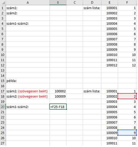

customer114
#35095
A példádban a nagyobb számból vontad ki a kisebbet (F25-F18), pedig a szöveg szerint F18-F25 lenne a helyes eredmény.
A képletben fel kell cserélned a kisebbítendőt és a kivonandót.
=HAHIBA(FKERES(B1;E1:F12;2;0)-FKERES(B2;E1:F12;2;0);"") -

#35093
Valami kereső függvény lesz a megoldás szerintem, ami a B1 és B2-be beírtakat keresi az E oszlopban, majd ha megtalálta akkor az E sor F megfelelőit kivonja egymásból. Lehetséges ilyen megoldás?

#35093
B4-be
=HAHIBA(FKERES(B2;E1:F12;2;0)-FKERES(B1;E1:F12;2;0);"") -

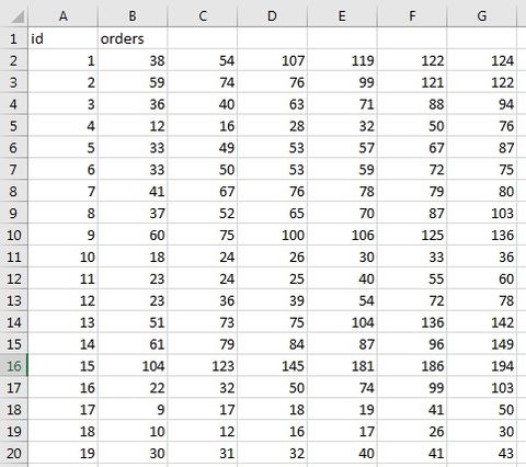

#35070
Köszönöm, érthető, viszont ezzel az a bajom, hogy kiírja azokat is, amikkel semmi baj nincs. (Alma, Eper)
És most csak 1000 soros a tábla, de lesz amikor 10ezer soros, és az elétérések száma csak 2 lesz, és lesz 7000 féle termék, de végig kell nézni az összeset, ami több órás művelet, és emberi hibából nem 100%-os.szerk.:
Hmm, végül is lehet egy HA fügvényt is odarakni, hogy, HA $M1=N$1, akkor nincs változás, ha nem, akkor van. és erre lehet szűrni.Köszi a tippet, most használom.

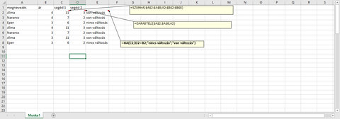

#35064

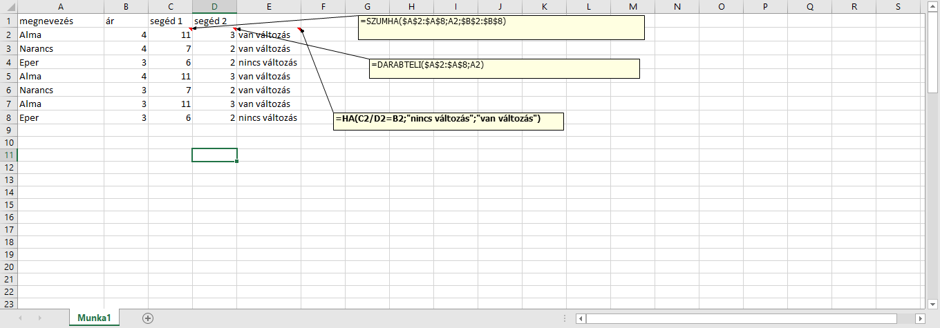

Egy ötlet:
Az A oszlopot átmásolod a másik oszlopba (akár ugyanazon a munkalapon pl. a Z oszlop). Utána Adatok - ismétlődések eltávolítása erre az oszlopra. Megkapod, hányféle tételed van.
Mellette levő oszlopba a képlet:
=Darabteli(A:A;Z1) ezt lehúzod, ameddig van a Z oszlopban értéked.
Tovább a mellette levő oszlopban a képlet
=Szumha(A:A;Z1;B:B)/Darabteli(A:A;Z1)
Ez minden olyan esetben törtszámot fog mutatni, amikor az értékek nem egyeznek. Viszont abban az esetben nem, ha az eltérések kiegyenlítik egymást
pl. 3 4 5)Másik gondolat: A Darabteli függvénnyel megszámolod az értékeket.
Az A és B oszlopot átmásolod máshova.
Rendezed első szint A, második szint B
Ezután Adatok - ismétlődések eltávolítása - mindkét oszlopot kijelölöd.
Ebben az esetben megmarad az első érték valamint mindazon értékek az adott cikkhez, amelyek az első értéktől eltérnek.Üdv.

Egy sürgős munkámhoz kellene NAGYON nagy segítség.
Van egy 1000 soros excel táblázat, amiből ki kéne szűrnöm az "A" oszlopban lévő celláknál a duplikáltakat. Majd a duplikált értékeket összehasonlítani a "B" oszlopban.
Példa
A oszlop | B oszlop
Alma | 4
Narancs | 4
Eper | 3
Alma | 4
Narancs | 3
Alma | 3
Eper | 3Alma 3x van, és eltérő értékben, jelezze ezt nekem
Narancs 2x van, és eltérő értékben, jelezze nekem.
Eper 2x van, nincs eltérés, ne szóljon. -

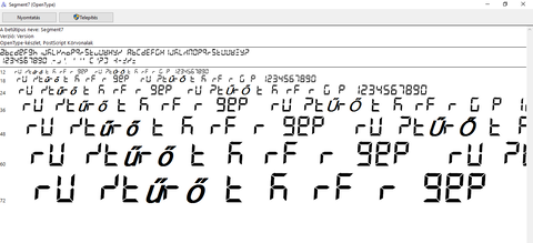

Szép napot, Mindenkinek! Azt kérdezném, hogy létezik-e olyan betűtipus, ami olyan, mint a hétszegmenses kijelzők. MSExcel-ben cellákban szeretnék csak számokat megjeleníteni egy külső eszközből származó időzítőből. Üdv.: Joe

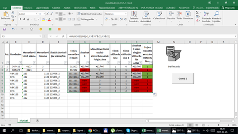

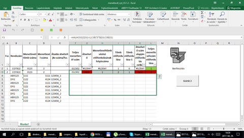

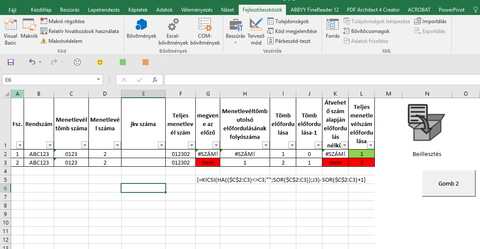

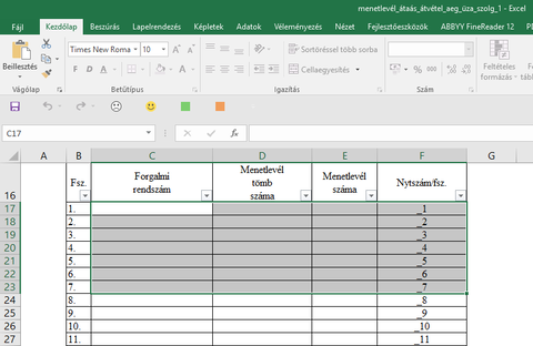

Hali!
Nem tudom miért írta ki azt hogy várjak türelemmel de majd legközelebb kifotózom. de az volt a furi hogy senki más hozzászólására nem tudtam reagálni.
Tehát küldik ezt a munkalapot:
majd én ebből kiásolom amit kell Coszloptól F oszlopig .
erre már megcsináltam a makrót hogy szűr és másol.
Az innen kimásolt értékeket illesztem be ide:
B oszloptól az E oszlopig . Ez lehet egyszerre akár 50 sor is de ez változó.
Majd az F oszloptól az L oszlopig az újjonan beillesztett sorokba szeretném lemásolni a képleteket:
csak erre szeretnék makrót mert amit makrórögzítővel veszek fel és módosítok mindig csak egy sort sikerül másolni és beilleszteni.És ha mondjuk 45 sort illesztek be az B oszloptól F oszlopig akkor ugyan úgy 45 sorba kellene beilleszteni a képleteketEzután szeretném az A oszlopot sorszámozni.
a keretezés az már megvan ahogy a Delila_1 megmutatta. -

logitechh
poffsoft
#35032
Kösszi neked is és Dellila_1-nek is(az övére nem tudok válaszolni mert azt írja ki,hogy várjak türelemmel amíg valaki válaszol a hozzászólásomra)
úgy látom két részre kell szednem a beillesztést és a sorszámozást mert valamiért mindig csak egyel növeli a sorszámot függetlenül hogy hány sornyi adatot illesztek be.Ez mind a kettőtök makrójánál fent áll.
De baromira megkönnyítettétek a munkám. -
Delila_1
logitechh
#35027
Sub mm()
Dim usor As Long
usor = Range("B" & Rows.Count).End(xlUp).Row + 1
'ide jön a "4 oszlopnyi adat" másolása, például
'range("B" & usor-1 & ":E" & usor-1).copy
'Fontos, hogy az irányított beillesztés előtt legyen Copy parancs
Range("B" & usor).PasteSpecial xlPasteValues
usor = Range("A" & Rows.Count).End(xlUp).Row + 1
Range("A" & usor) = Range("A" & usor - 1) + 1
End SubA keretezéshez a tartomány kijelölése
Range("A1").CurrentRegion.SelectMég a select sem szükséges.
With Range("A1").CurrentRegion
.BorderAround LineStyle:=xlContinuous, Weight:=xlMedium
.Borders(xlInsideVertical).Weight = xlThin
.Borders(xlInsideHorizontal).Weight = xlThin
End WithEz a makró körbe vastagabb, belül véknyabb szegélyt ad a tartományodnak.
poffsoft
poffsoft
#35032
Vagy egyszerűbben:
Sub iranyitott_beillesztes()
' iranyitott_beillesztes_ Makró
Dim usor As Long
usor = Range("A" & Rows.Count).End(xlUp).Row +1
Cells(usor, 1)=Cells(usor-1, 1)+1
Cells(usor, 2).PasteSpecial Paste:=xlPasteValues, Operation:=xlNone, SkipBlanks _
:=False, Transpose:=False
Range(Cells(2, 1), Cells(usor, 12)).Select
' itt jöhet a szegélyezés
Cells(usor, 1).Select
End Sub -

Sziasztok köszöntök mindenkit!
Most ismerkedem a makrókkal és lenne egy pár kérdésem:
Már sikerült összehoznom egy makrót az irányított beillesztésre de szeretném összefűzni, a makró indítás után megkeresse a B oszlopban az utolsó adatot tartalmazó sort. Majd az egyel alatta lévő sorra álljon a kurzor és oda irányított beillesztéssel illessze be a vágó lapon lévő adatot 4 oszlopnyi adatot.
Aztán az A oszlopon ismételten keresse meg az utolsó adatot tartalmazó cellát és alatta mindig növelje 1 el az értéket( kvázi sorszámot generáljon.
Végül az egész táblázatot jelölje ki(próbáltam makró rögzítővel a CTRL+A billentyű parancsot felvenni de csak annyit rakott be amekkora a táblázat)mert utána a formáznám a szegélyt.
Remélem érthetően írtam és tudtok segíteni
Köszönöm szépen -

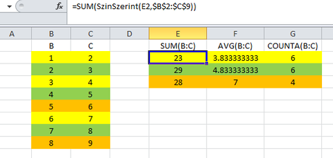

Function SzinSzerint(mintacella As Range, tartomany As Range) As Range
Set SzinSzerint = Nothing
Dim CV As Object
For Each CV In tartomany.Cells
If CV.Interior.Color = mintacella.Interior.Color Then
If SzinSzerint Is Nothing Then
Set SzinSzerint = CV
Else
Set SzinSzerint = Application.Union(SzinSzerint, CV)
End If
End If
Next
End Function
