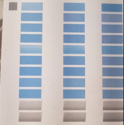

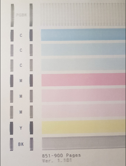

Én első körben a Karbantartásban lévő összes lehetőséget játszanám végig; kezdve az automatikus fejigazítással, majd fokozott fejtisztítás, stb.

Segítségeteket szeretném kérni az alábbi nyomtatási minta értelmezéséhez. A nyomtató egy Canon Pixma MG5655. Egyrészt szellemfényesen nyomtat, azaz másfél centinként a betűk duplán kerülnek egymásra (látszik a rácson, hogyan). Másrészt a színek teljesen meghülyültek. Ezen az ábrán nincsen kék, de a fúvókaellenőrző ábrán van. Csak a.torka véres, vagy házilag javítható?
A kép csatolva:
