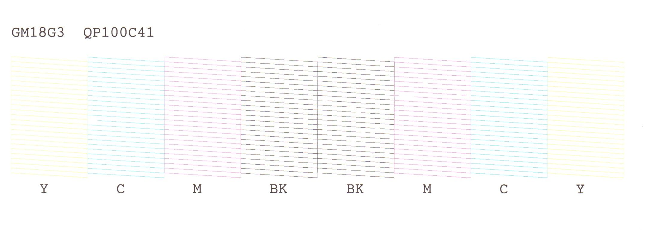

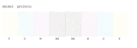

Játékos #7247 üzenetére
Ne hogy kibontsad a fejet. Az egész rendszer nyomás alatt van! Ha ki kell venni a fejet, akkor először le kell engedni a rendszerből a tintát, de ehhez kell egy szerviz szoftver, anélkül nem megy.
Nem sok mindent lehet ezzel tenni. Csak a szerviz tudja megjavítani.
Fel tudsz tölteni ide egy fúvóka ellenőrző mintát? -
Játékos
Azt szeretném kérdezni, hogy mi a teendő Workforce Pro WF-5620 nyomtató esetén, ha 6 db. fúvókatisztítás után is van néhány kimaradt csík a mintában?
Előre is köszönöm a segítséget! -
