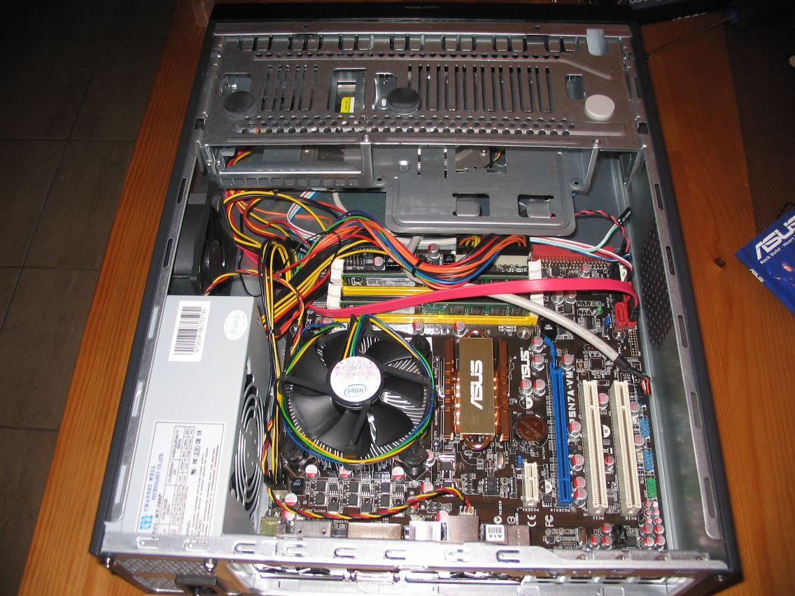

Szép kis gép. Csak egy jó tanács: igazgasd el szépen a kábeleket (kösd egymáshoz őket), hogy ne legyenek ilyen kuszák. Nem a külalak miatt, hanem a légáramlatok miatt.
Pretorian06
Igen, 2 normál vinyó fér el benne!
Szerintem nagyon megéri az árát! Néztem sok féle HTPC házat, de mint tudjuk mindannyian pofátlanul drágák. Sajnos nem tudok 50e Ft-ot kiadni egy neves házért, aminél örülhetek ha a táp benne van. Korábban vettem egy hasonló felépítésű foxconn házat, azzal is meg vagyok elégedve. Igaz ebben nincs VFD, meg csilli-villi ledek, de 16e Ft-ért ne várjunk luxust ugye... Ja, és egy 300W-os FSP flex ATX táp is van benne, ami elég tűrhető márka. Rosszat még nem olvastam róla.
Ezt a képeket tudom prezentálni! Szvsz a neten jobbakat találsz -

Pretorian06
Ház: Foxconn DH045
Alaplap: ASUS P5N7A-VM
RAM: Kingston DDR2 800Mhz 2x2GB
CPU: Intel C2D E7300 2.66Ghz
Bill.: Genius Luxmate 810 Media Cruiser (HUN)
HDD: 250GB SATA II Seagate (nem tudom milyen)Mivel szombaton szereltem össze, ezért még nem nagyon volt időm 'nyúzni'. Szerintem nem fog ki rajta semmilyen mkv.
Egy WinXp-t dobtam fel rá (tudom nem látja a 4giga ramot), és Media Portal-t használok frontendnek. MPC HC az alapértelmezett lejátszó.
