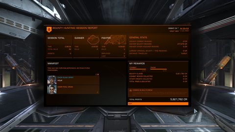

orientcx
Ma megint sikerült futnom egy kb fél órás HazRES kört a Krait-al.
. mondjuk ehhez kellett az a pazar konda eső is .
Ez a paripa annyira jó, hogy nem is a kondáktól, vagy Gunshipektől féltem, hanem Braben bátyó démoni nerf brigádjától(lásd 2014-15 messze-messze legnagyobbjának, szegény Pythonnak a példáját
De vissza a Krait-hez. Ezzel a gyönyörűséggel habozás nélkül neki lehet menni a legkomolyabb wingeknek is. Teljesen más taktika kell hozzá, mint amit a Corvettel megszoktam, de ugyanúgy ki lehet takarítani vele egy komplett bányavidéket, mint a Core Dynamics Büszkeségével. És ha megfontoltan is, de akár még rammerkedni is lehet vele. Persze azért a Corvette az Corvette, de a Krait a hihetetlen fürgeségével remekül kompenzálja a nagy testvér előnyeit, és mindezt pluszban még meg is toldja azzal a hihetetlen élményhajózással, ami folyamatos és levakarhatatlan mosolyt ragaszt az arcomra(meg is kaptam a kérdést, hogy mit vigyorogsz, csak nem ****-t nézel a neten? ... őőő ... mindenki tudhatja, hogy én olyat soha ... becs szó, meg minden ...)

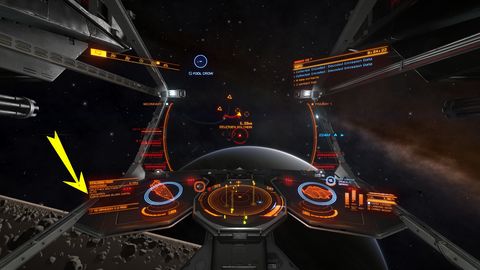

más: Rohadtul bosszantó, hogy a legjobban bevált, az állomástól kb 40 centire úszkáló HazRES-eim sorra eltűntek, és csak Hi, meg Low RES-ek maradtak a helyükön. Három ilyen rendszer is van. Alig másfél hónapra teszem ki a lábam, és máris mindent tönkretesznek ezek a csúnyák. Persze meglehet, hogy ilyesmi régebben is előfordult, csak én nem emlékszem rá.
És végül:
Hát ez meg mi a manó??? Unknown státusz??? Most akkor pofán verhetem, vagy nem? A sunyi kis dög!

Csak nem bírtam a véremmel, és kiküzdöttem magamnak egy kis időt, hogy kipróbáljam az én gyönyörűséges Kraitomat. Már annak idején az első képek megjelenésénél azonnal megfogott, ezért nagyon vártam az érkezését. Gyötört a kíváncsiság, hogy vajon az első próbakör után is tart-e majd az imádat. Hát jelentem, tart. A távolugró kondával gyorsan összelapátoltam a maxra mérnökölt modulokat, és egyéb cukiságokat, és benéztem egy HazRES-be. Mivel több mint egy hónapja nem ültem pilótaszékbe, elég bizonytalannak éreztem magam. Ráadásul a Corvette után igencsak szokatlan ez a paripa, és a teljesen más fegyverzet is gyökeresen más taktikát kíván, ezért szegény másodpilótámat nem is mertem magammal vinni a tesztkörre, nehogy egy esetleges váratlan katasztrófa következtében elveszítsem, mert hát ugye neki nincs escape pod-ja(ha már máshogy nem, de legalább egy + modulként igazán fel lehetne pakolni egyet neki is)
Viszont a HazRES-ben kellemes meglepetésként simán tudtam tarolni, alig-alig találtak el, össz egyszer halványult el a külső karika a pajzson, egy (igaz, nem túl erős, Gunship+2 Viper) wing-el szemben. Pedig érezhetően benne volt a kezemben a hosszabb kihagyás, és a hihetetlenül agilis Krait szokatlansága. Viszont egy kis tréninggel(ki tudja, az mikor lesz) remek manővereket lehet végrehajtani, van is egy-két elképzelésem, miket kell majd begyakorolni .
A relatíve kisebb tömeghez az A6-os Barbi pajzs + 4db SB már elég masszív védelemnek tűnik, ráadásul egy 6B-s SCB kb másfél karikát tölt vissza a pajzsra(kipróbáltam). A tűzerő is meglepően ütős(3 db large frag cannon double shot/incendiary, és a két medium MC overcharged/incendiary+corrosive effektekkel még egy kondát is hamar a bontóba tud utalni.
Összefoglalva egy kicsit sem csalódtam, sőt, imádatom csak fokozódott(aztán nehogy nerf legyen a vége, mert most túl szép az összkép). Simán neki lehet menni vele az erősebb wingeknek is, pedig még a kis vadászom nem is volt velem. Már így elsőre is meg merném kockáztatni, hogy ha csak valami váratlan hiányosság nem áll elő, akkor az FDL-t letaszította a legjobb harci gépek rangsorában elfoglalt második helyéről. Természetesen most is a Corvette a legerősebb hajó, de azzal együtt, hogy a Krait is alkalmasnak tűnik komoly harci feladatok végrehajtására, fürgeségével olyan élvezetet tud nyújtani, amilyet anno az Assault ship megjelenésénél éreztem utoljára.(nem merném állítani, hogy rövid voltam
